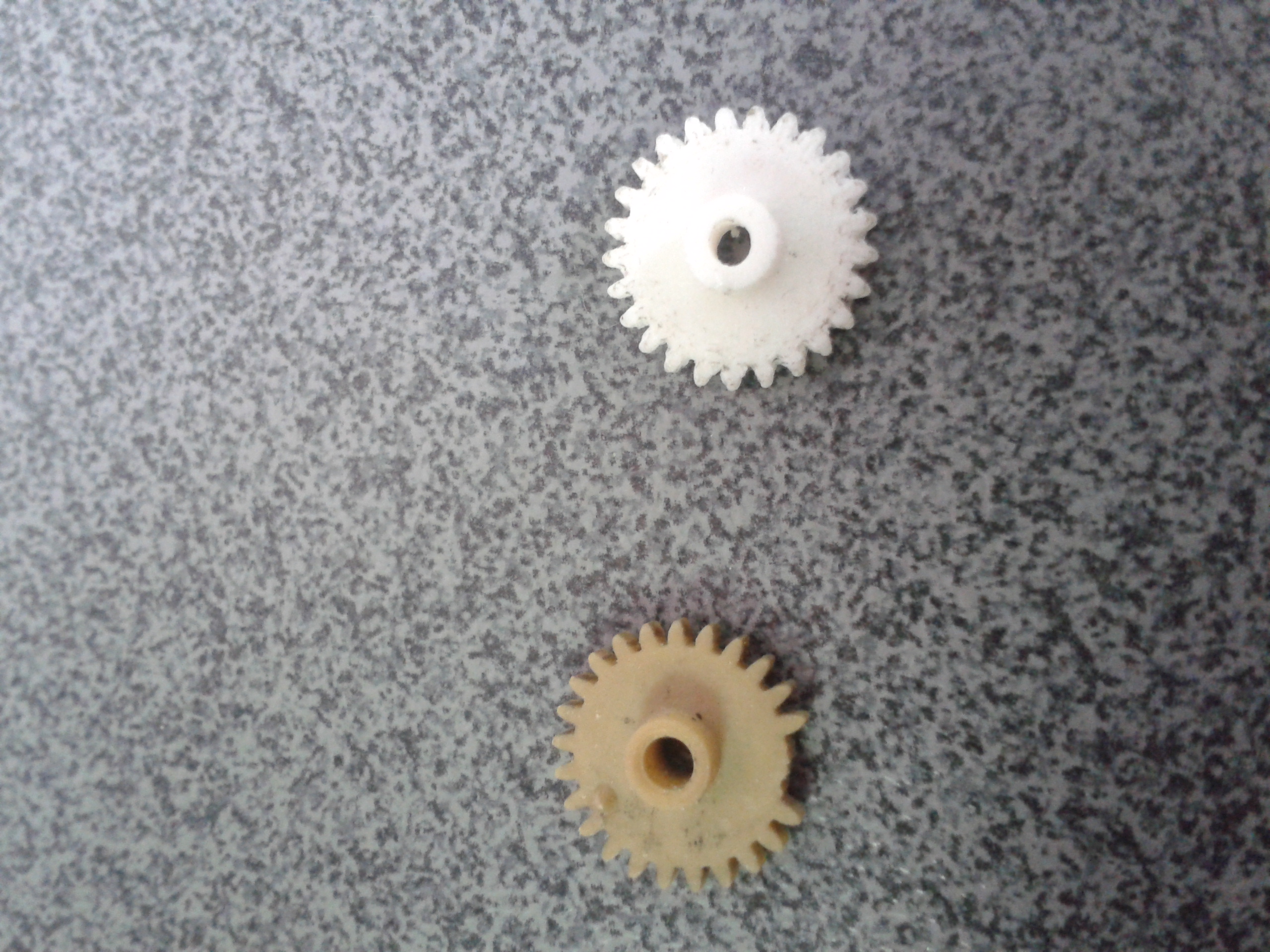

Доброго дня! Обнулил на ходу счётчик.2 зуба у шестерни "вылетели". Переломал 2 мешка китайских игрушек,только 27 зубов нашёл(надо-25).В интернете попался сайт,где делают шестерни любых форм и размеров,в Одессе.Сделал чертёж и фото шестерни.Отослал туда на электронку.Сделали на следующий день и выслали.Цена 150грн.+26 пересылка "НОВОЙ ПОЧТОЙ".Моя-жёлтая,новая-белая.Кому интересно-пожалуйста!Вот ссылка. http://odessa.prom.ua/p12264971-izgotov ... stika.html

Переплатили 50 грн, Герман недавно предлагал - в Черновцах из дюрали по 100 грн и у Вас сделана 3Д принтером, а там точенная на станке, http://olx.ua/i2/chernovtsy/obyavlenie/ ... b2d003b541,
Печатанные на принтере на Олх по 50 грн

Bobrik писал(а):Переплатили 50 грн, Герман недавно предлагал - в Черновцах из дюрали по 100 грн и у Вас сделана 3Д принтером, а там точенная на станке, http://olx.ua/i2/chernovtsy/obyavlenie/ ... b2d003b541,
Спасибо,понял,не знал."Рылся" на форуме и не нашёл про Германа возможности.Как-то в попыхах всё.Надо было ехать далеко и всё такое...Спасибо ещё раз,теперь буду знать.И не обнулять на ходу!

Только вчера себе её поставил. Что-то с Вас сильно много взяли. Сергей выше уже привёл пример с ОЛХ: пластик - 50 грн, люминь - 100 грн. По моим размерам делали, ждал полторы недели, но их теперь у продавца в запасе (35 штук на фото насчитал).

Срочно надо было,вот и попал...Ничё,если на водку перевести-2 бутылки (хорошей).Как-будто выпил и забыл.А тут шестерёнка.Хотя...Я ещё наверно и люминь возьму,кто знает,сколько будет трёхдэшная шестерня "бегать".Хотя крепкая по структуре вроде.Спасибо.
