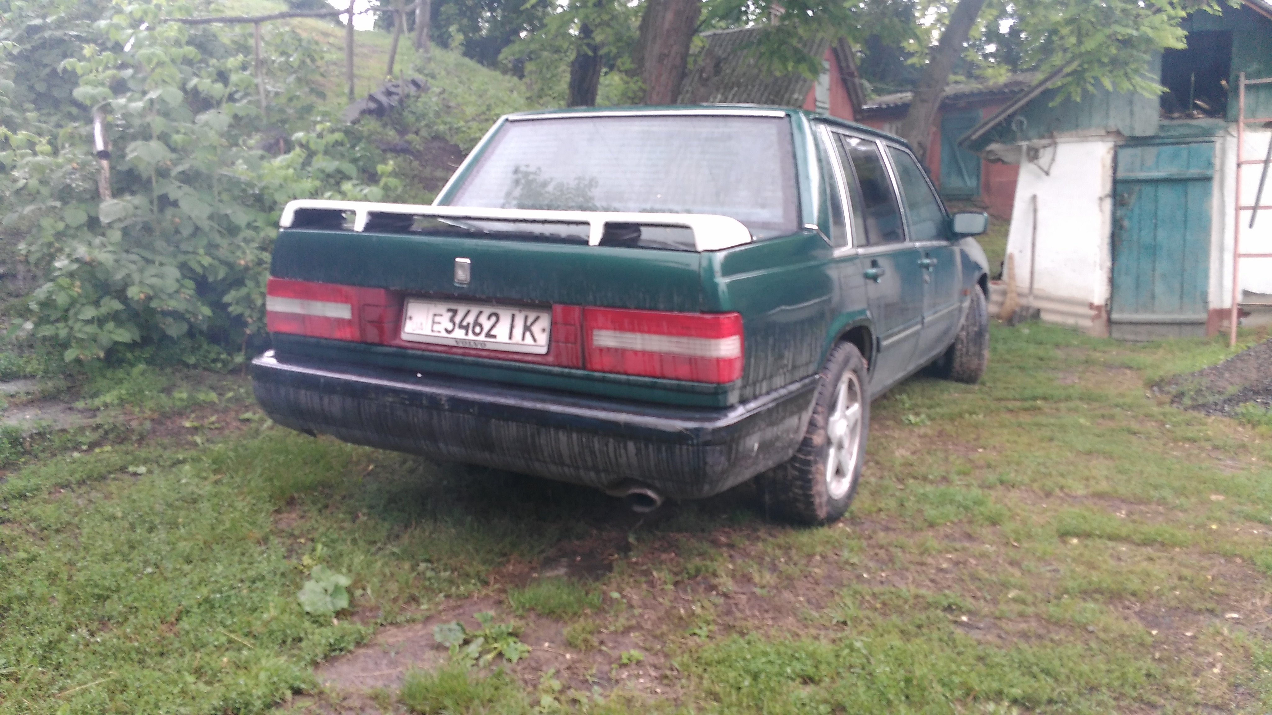

Сообщение Djonnik23 » Ср июн 29, 2016 10:14 am
Маленькая обновочька :D
Сообщения: 1581
Re: Зельоний ОЛЕНЬ 740 (РЕИНКАРНАЦИЯ)
Сообщение MOOSE » Ср июн 29, 2016 10:32 am
Djonnik23 писал(а):Маленькая обновочька :D
белые фонари?

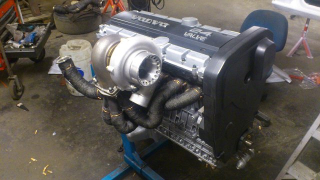

Сообщение MOOSE » Вт окт 11, 2016 2:28 am
Djonnik23 писал(а):Скоро будет установлен т6. А пока сбор примочек. Надо собрать мысли и покрасить.
твоя фотка?

Турбина для верхов и драга,я бы уменьшил горячку,чтобы не ездить в зоне 4500-8000 и взял бы МS3 или Корвет для рулежки.Если до 650 сил,то хватит Субаровских 560сс и клапана 3.0-3.5.
