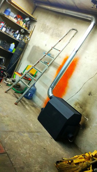

Сообщение Sergey 850)) » Ср дек 23, 2015 11:58 am
Родилось новое детище буржуйка + Webasto ;)
