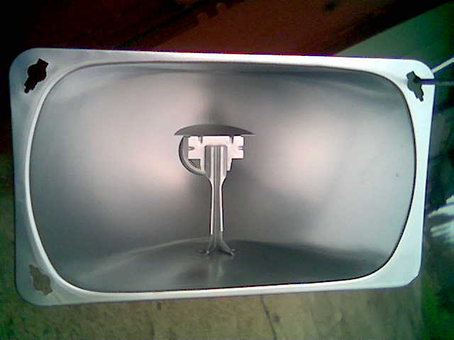

Сообщение nikolajs » Пт апр 23, 2010 9:18 am
Тема стара, но... вот добавил фотку. Опять же хром из балона, получилось матовое, но хочу еще безцветным лаком сверху, может получится добиться блеска.

Сообщение mserg » Пт апр 23, 2010 9:41 am
Не. Не получится. Проверено электроникой и личным опытом. На "Гальванике" меня незлым тихим словом поминали, смывая все, шо я на отражатели накрасил.. Если живы(Гальваника в смысле) - отдавай, будет нормально. Или аракал - он все-таки зеркальный в отличие от краски. Хотя хз, что с ним произойдет через пол-года от температуры и влажности.

Сообщение dok » Ср апр 28, 2010 10:42 am
Сколько слоев краски? Температура покраски? На фото в нижней части есть участок зеркальности-у себя заметил что такое получается при нанесении сразу толстого слоя краски, но опять-же это на горизонтальных поверхностях.На боковых - скорее всего будут потеки? Попробовать поэксперементировать с t ?
