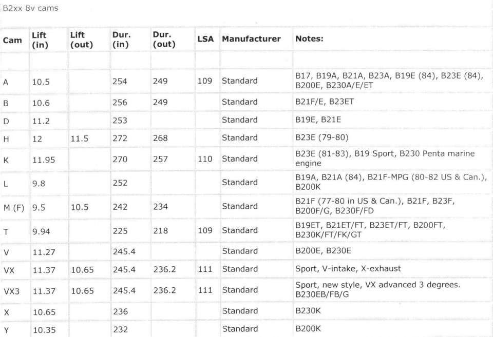

Сегодня сниму трамплёр посмотрю маркировку распредвала, по таблице он от в200е должен совпадать с в230е.
Да кстати а чем отличаются головки кроме распредвала? Книжка пишет что клапана и сёдла одинаковые.

Распредвал с буквой v
Все работает, регулировка клапанов, новая крышка трамплёра и провода сделали своё дело. :idea:
