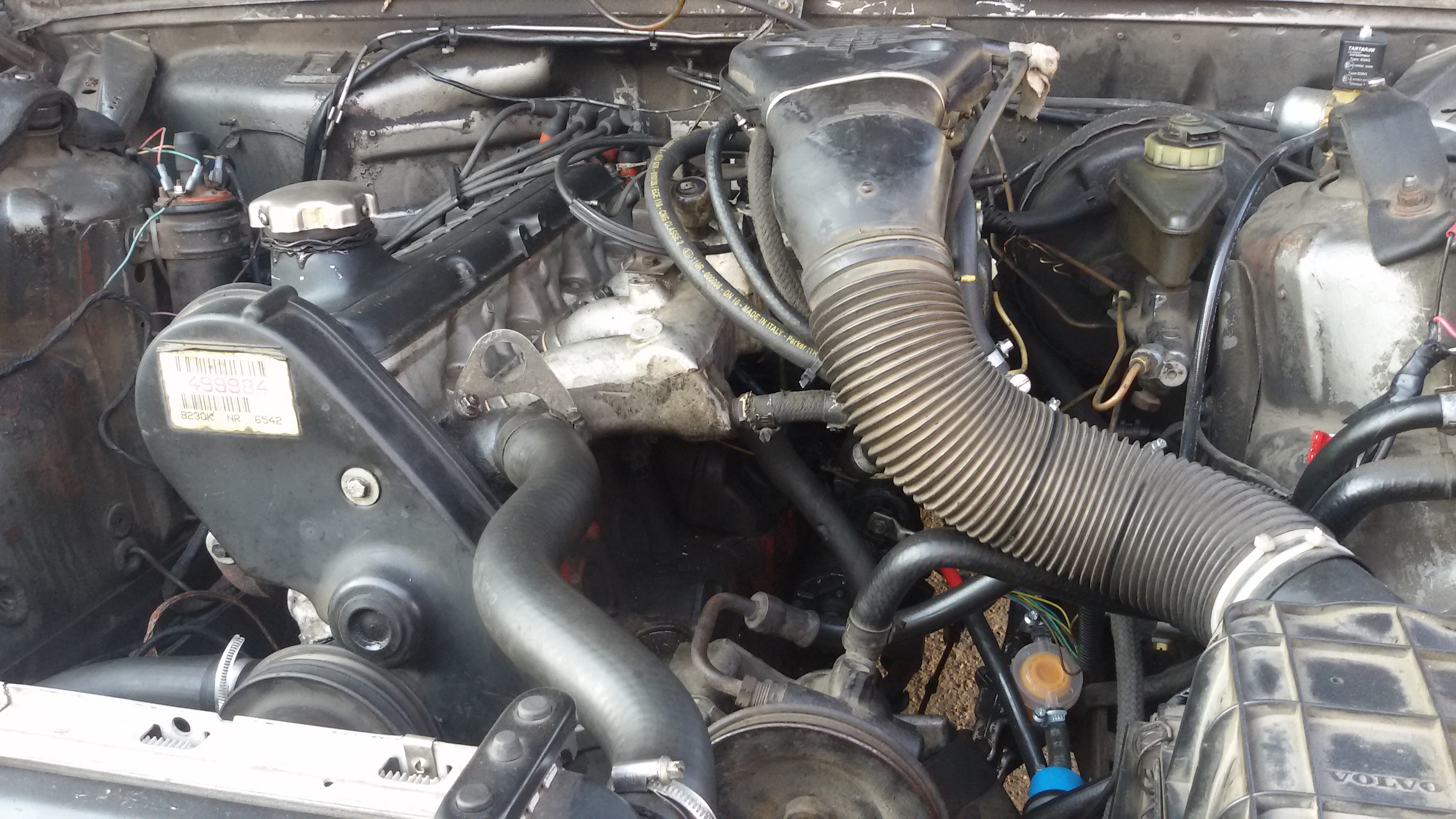

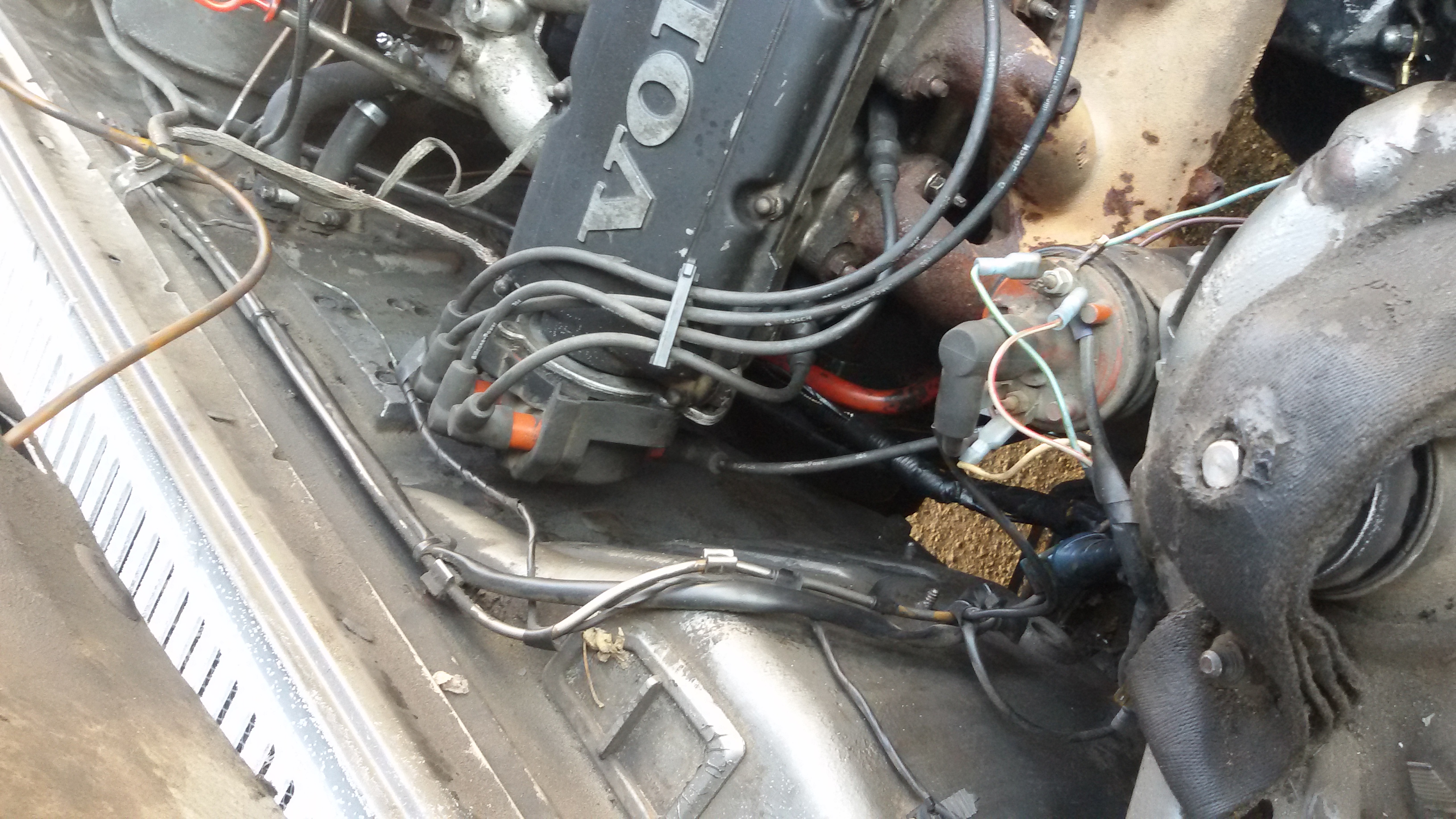

Саш без фото проводки (от датчика холла и коммутатора тяжело чтото сказать что у тебя есть а чего нету

Сообщение Санык340 » Сб окт 31, 2015 3:16 pm
Вот фото подкапотного.
Мож что-то да забыл :oops:

Сообщение Stas340 » Пн ноя 02, 2015 10:47 am
Саш как по мне то блок скорее всего был или даже есть, может он в салоне где то стоит? по крайней мере остался его разъем
Нужно подождать Виталия чтобы сказал где у 740 стоит блок управления зажиганием, может там хоть разъем остался тогда будет все чуток попроще с поиском
