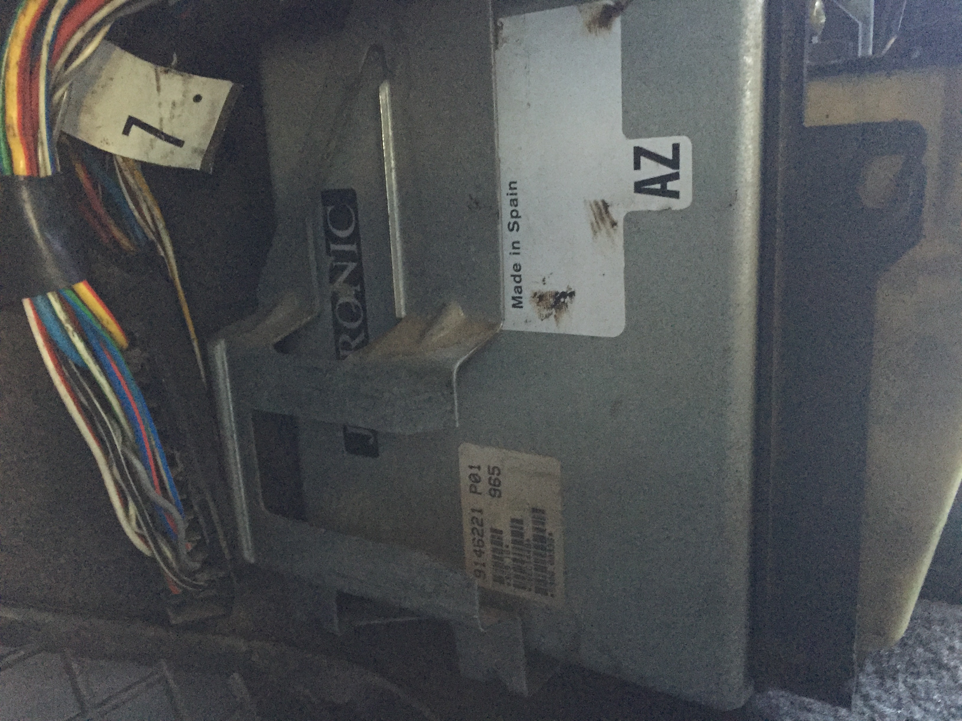

Ребята, подскажите ещё пожалуйста какие "цифры" и номера должны быть на оборудовании (расходомер, мозги и тд...): б230фб, 1993 за ранее спасибо!

Мозги стоят 946е кто нибудь знает с какой машины они? С ув. 0 280 000 946

Andrey.Ivanchuk писал(а):Мозги стоят 946е кто нибудь знает с какой машины они? С ув.
Не, так не пойдет, напишите полные номера с железной коробки и пластмасовой как у ASSA в той теме что в ссылке

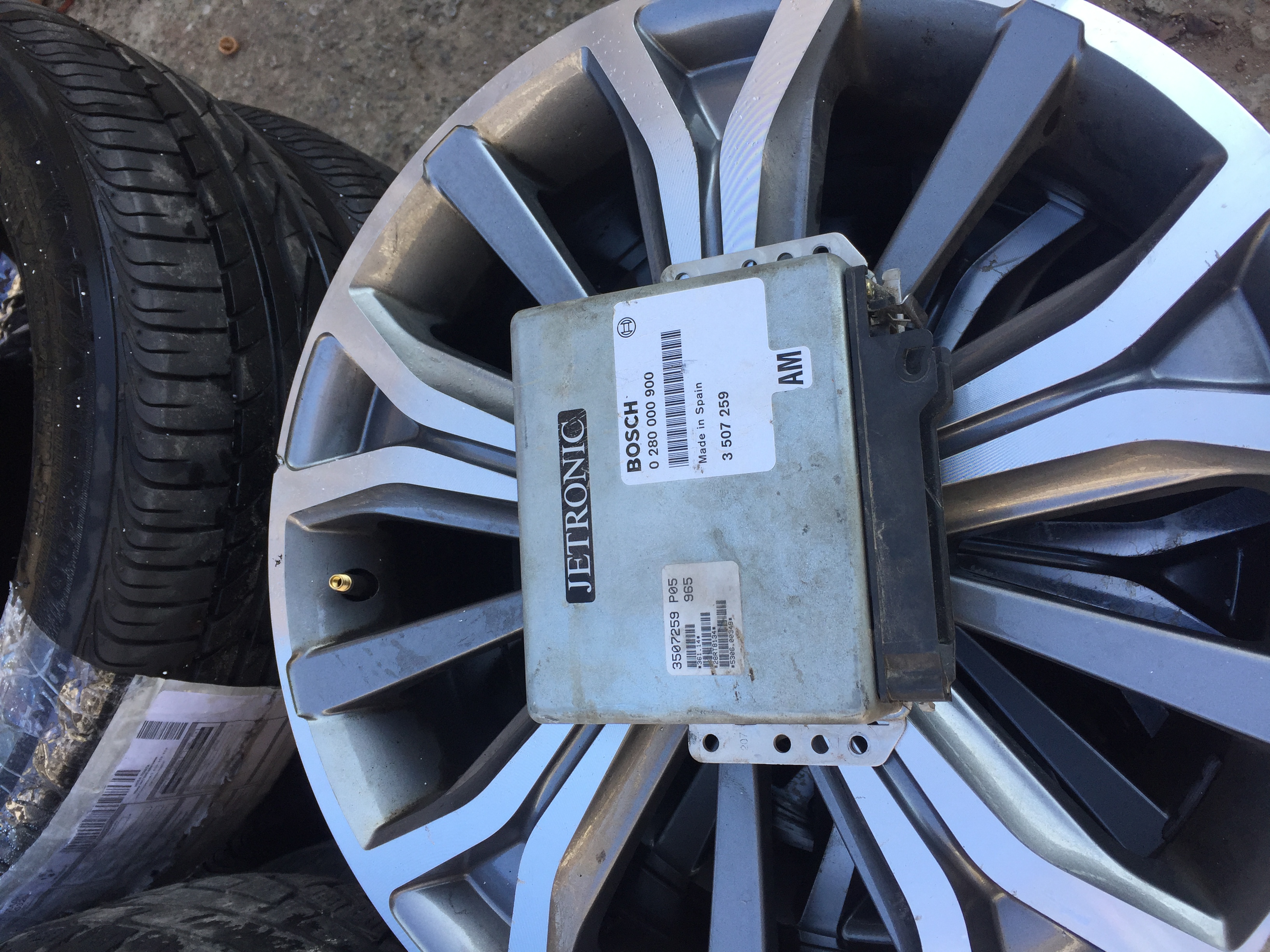

Ещё есть 900е мозги, или от них тоже будет мало толку, так как вычитал на форумах что к ним нужен "21" расходомер! ( который якобы можно получить из "16го" путём " подпайки 1 кОмного резистора на массу (шестой контакт )

Andrey.Ivanchuk писал(а):Ещё есть 900е мозги, ...
К ним нужен свой блок зажигания. Ну, и 21-й расходомер.

Мозг, кажись под FD идет. На выпускном коллекторе есть трубки системы дожига выхлопных газов?

Сообщение Andrey.Ivanchuk » Пт окт 30, 2015 11:49 am
Да трубки были, ( эти мозги были с мотором - донором )

Сообщение Andrey.Ivanchuk » Пт окт 30, 2015 11:57 am
