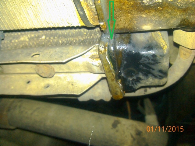

привет, подскажите пожалуйста как вылечить - в общем долил раз два антифриза, думал вода испарялась (бо и водичку чуть доливал) но нет заметил слезиться вот в этом месте
осмотрел думаю ща приподниму пласками подожму и все гут в итоге - сначала домкрат -
потом отломался зажимчик-поджимчик что я всетаки подтянул
как начало херачить зелененьким - лира два слил)

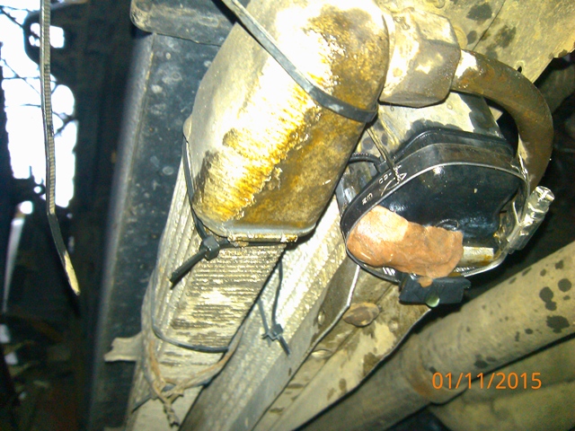

залепил кароче как смог
до дома доехал без жидкости, понятно что пластилин не помог)
теперь два вопроса подскажите пожалуйста кто то домкрат чинил если подшипник разлетелся и можно ли подчинить радиатор в том месте где я указал?

За домкрат х.з. выкинь его, и купи другой.
А по радиатору, нужно снять бачок половину ножек конечно же поломается, вычистить обезжирить, приклеить, и затянуть широкими пластиковыми хомутами штук пять. и будет оно ездить еще долго долго.

vovo написав:ок, спс, с домкратом все ясно) а это нужно поломать оте медные соты типо чтобы протянуть хомтки или как там нет пространства по кругу? а и еще где тот краник что сливать жидкость? :oops:
Да чего их там ломать, хомут и так пролезет.

Это нужно снять радик и вот эту половину снять обезжирить и приклеить!? а чем клеить там ж люминий и где тут слив ОЖ?

Ну и что что там алюминий, я клеил локтайтом. Снял эту крышку под ней резинка, выкинул резинку нафиг, вычистил хорошенько все, обезжирил обычным растворителем, намазал герметиком притулил крышку и затянул хомутами, до сих пор ездит.
Только усики разгибал с одной стороны, а то они алюминиевые и ломаются легко, сервис врядли займется этим делом, думал тоже у них сделать но цена была как пол нового радика.

ооо моя прошлогодняя история
тебе в помощь отмыть радик на мойке начисто!!! с химией!
потом домой в тепленькое место и клей дондил только вот номера я не помню.. два тюбика! если что я поищу
потом затыкаешь все дыры в радике пробками,
оставляешь одну туда пылесос на всасывание
и вот через твою брешь начнет сосать воздух- заклеиваешь так чтоб внутрь клей попал
потом разрежение все меньще делаешь ну и облагородить снаружи
итог может еще пожить чуток

На белой вольве, сейчас Андрюхиной, радиаторщики не взялись. Я отогнул скобы, снял бачек, вычистил все, и посадил на полиуритан. Через дощечку прижал бачек двухлапчатым съемником, через пару суток посттавил- тьфу-тьфу не течет. Правда Андрюха звонил на днях, говорил, что жидкость немного ушла, но то , наверное, с другой стороны 8-)

Такой, снять радиатор? Минут 7 надо, ключ на 10 вверху два крепления , и два хомута . если есть диффузор то его первым открутить и на вентилятор .
Все остальное просто вверх вытягивается

залепил я ту дырку/соединение двухкомпонентным клеем зажал сильными хомутами на вид - трындец как четко. начал ставить на место - хера! хомут то не влазят в гнездо что с резиновыми подкладками в самом низу. Вытянул хомуты токо тогда все стало на место. и таки слезится гдето :(
так как проехал только 100 км за это время то бачка антифриза хватило. Продолжение следует)
