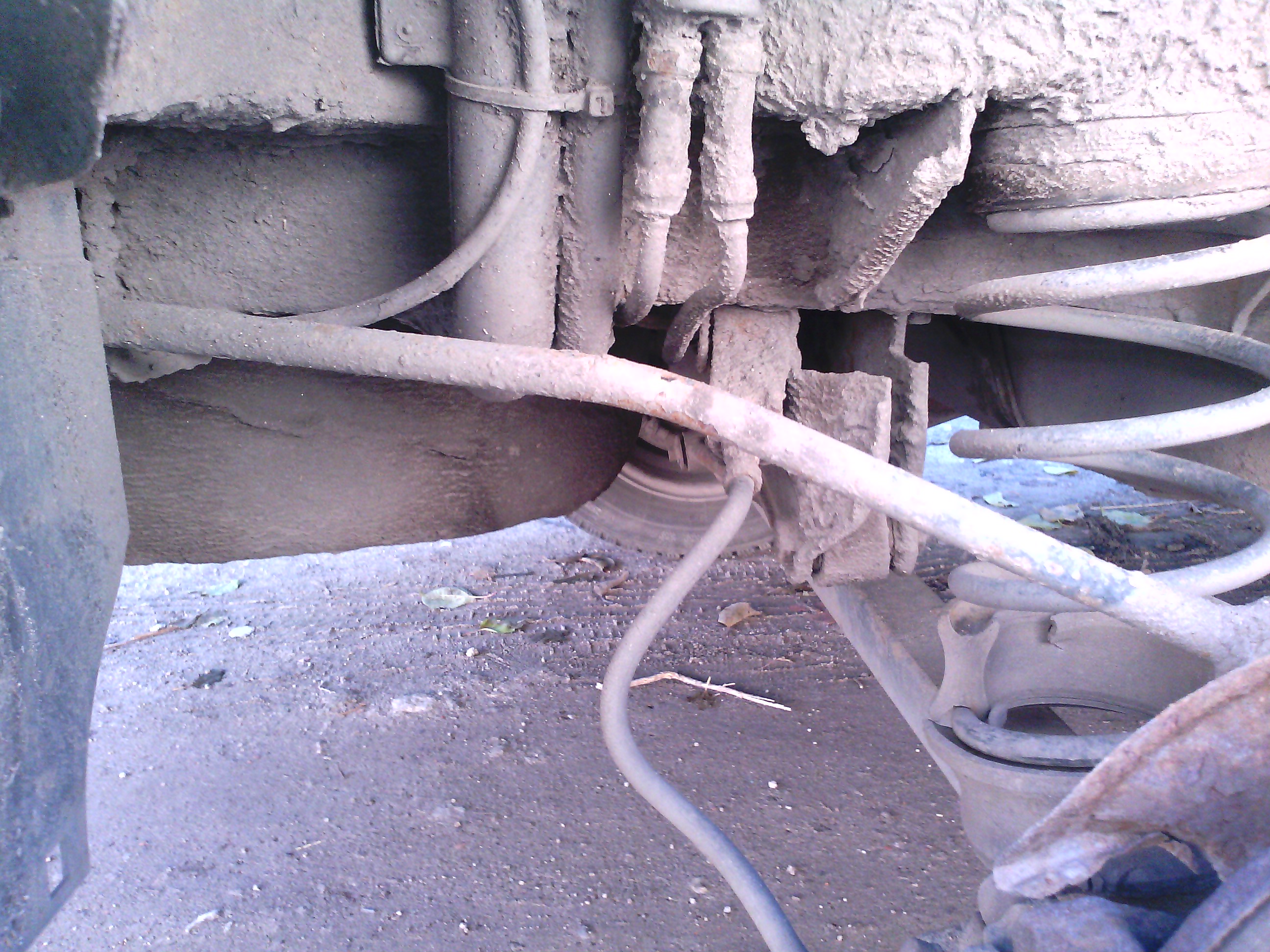

Менял резину и удивился... Как вам тяга?

А что это с ней? Туда кирпич залетел?
Я однажды услышал хлопок где-то под днищем. Потом проехав километров 10 дослушался что что-то в задней подвеске постукивать начало. Заглянул - а эта тяга оторванная висит, болт отламался (он был уставший но поменять его не получалось, потому что он приржавел к сайленту). Выбил остаток болта вместе с втулкой сайлента, вместо втулки запихнул с суперклеем направляющую клапана не знаю от чего, болт поменял. Делалось временно чтоб доездить до прихода сайлентов. Уже пол года ездит - не разболтало. Все как-то некогда.

Да вроде ничего не ловил, сам удивляюсь...

Эта тяга лопнула пополам, спасибо Лехе Кравцу за тягу, перевтулил со старой (там норм резинки были). цена вопроса тяга 150 грн, доставка 150 грн, работа 50)
