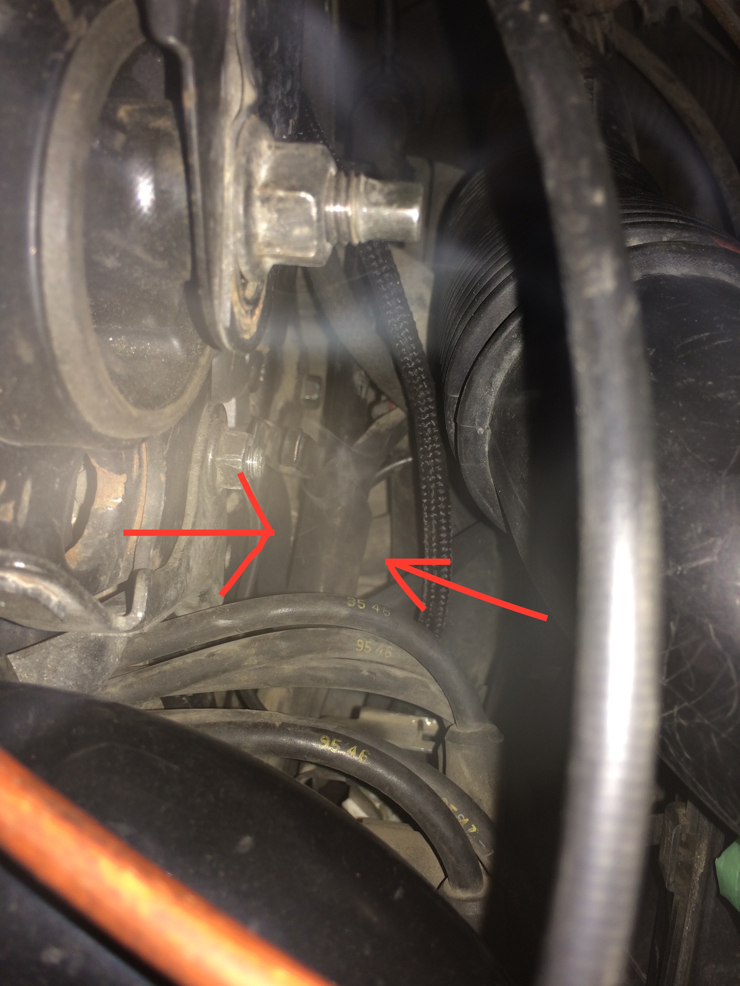

Ошибка 2-3-2 http://volvo850.ru/rashif/LH212113221512231.htm
Сразу осциллографом проверили МАФ - Работает нормально.
1я лямбда - работает не сильно хорошо, но в принципе еще поездит, до 2й не успели добраться.
Проверили заодно герметичность системы. Лопнута одна трубочка, фото прикрепляю. Кто-то скажет от чего она? Это не вентиляция картерных газов?

А трубки будете ставить силиконовые или оригинальные?
VictorS80
Сообщения: 158
Зарегистрирован: Пн июл 08, 2013 1:26 pm
Откуда: Украина, Днепропетровск
Re: Volvo 850 R Лигурия
Сообщение swatik » Пт ноя 06, 2015 11:16 am
VictorS80 писал(а):А трубки будете ставить силиконовые или оригинальные?
Силиконовые с ниткой всередке.

Сообщение mute » Ср ноя 11, 2015 9:15 pm
Можно подробнее?
Явки,пароли)

Сообщение swatik » Ср ноя 11, 2015 10:46 pm
не нашел я таких (((
swatik
Сообщения: 193
Зарегистрирован: Вт янв 24, 2012 12:00 am
Откуда: Kharkiv
Автомобиль: Volvo 850R
Сообщение AndreyKa » Ср ноя 11, 2015 11:03 pm
на aliexpress проскакивал полный набор патрубков. Даже у кого-то в бортжурнале видел установленные.

Сообщение swatik » Ср ноя 18, 2015 12:05 am
Пробег 188 тыс
Заменены:
- Передние амортизаторы + отбойники + опоры (опоры отдали с машиной) все по фен-шую купил SACHS (4 тыс отдал за комплект)
- Передние шланги тормозные (отдали с машиной)
- Амортизаторы крышки багажника (500 грн)
- Патрубки турбины на редукционный клапан заменили на силиконовые, машина снова поперла, старые резиновые сносились в негодность.
- Делал у Тимура на Металисте, Тяжело сказать сейчас дорого или дешево.
Хочу еще проверить как турба дует бо есть подозрения шо недодувает.
Кстати кто спрашивал там амморты? Кони спорт, под восстановление занидорага :)
Думаю скоро буду менять масло с воздушным фильтром. Надо бы добить уже тему ремонтов.
