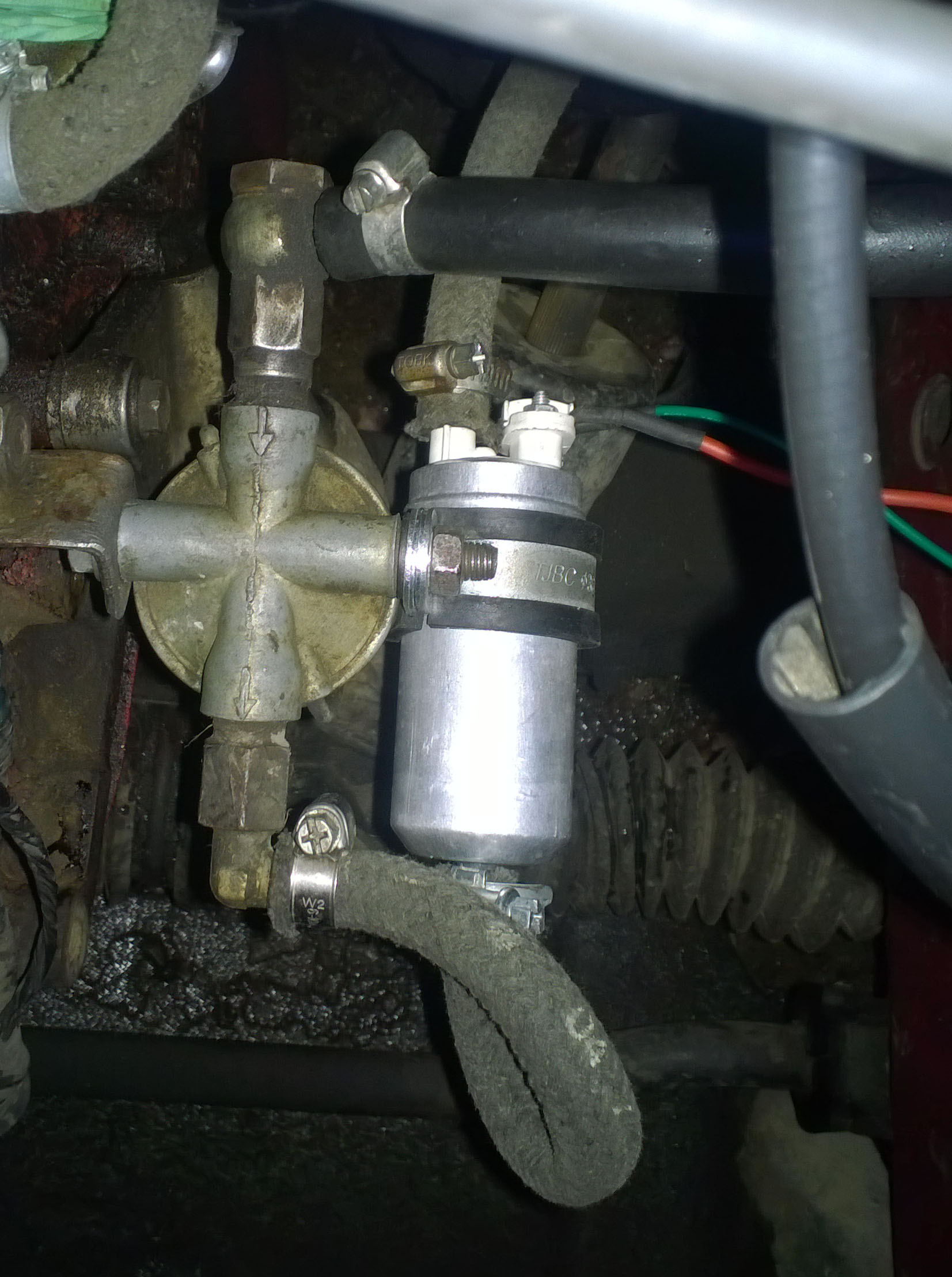

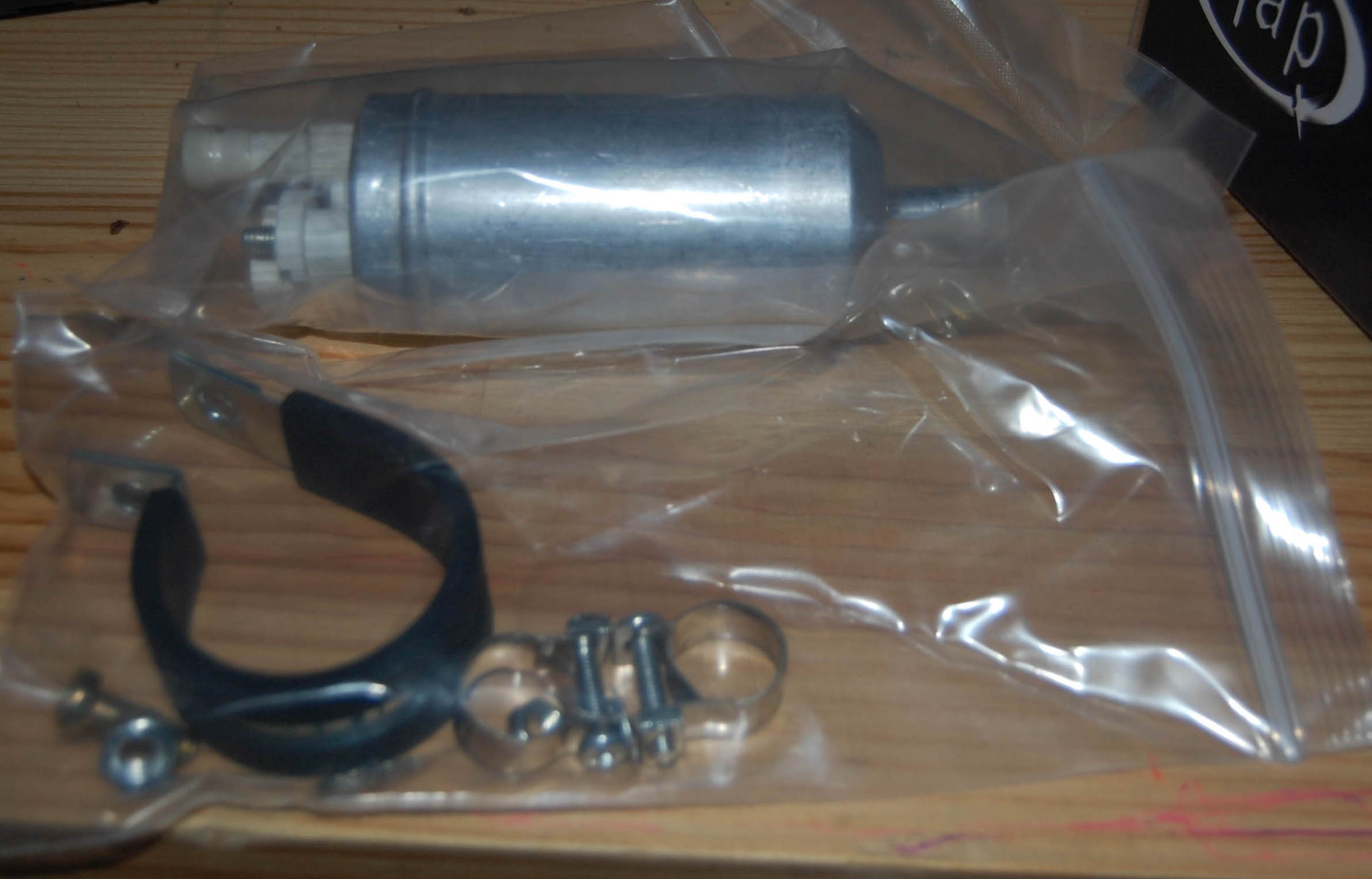

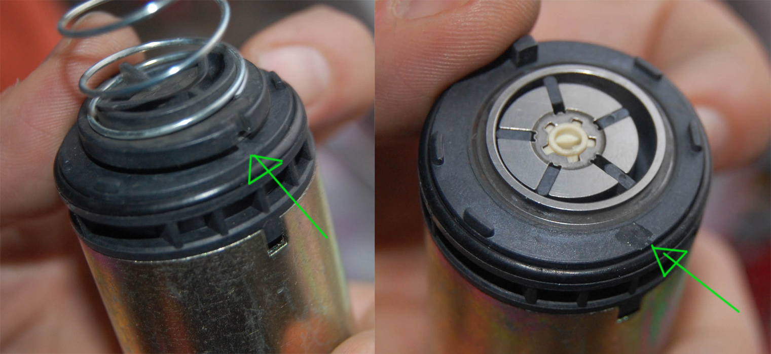

Сообщение rabbit » Пт ноя 20, 2015 7:18 pm
Ковырнул ЭБН с прицелом на его ремонт и последующую сборку.
Но проблема оказалась не в коррозии как я думал.
Отломалась направляющая редукционного клапана. Каким образом не пойму.
Восстановить это так чтобы оно корректно работало не вижу возможности.
Меняю на новый аналогичный другого производителя.

Поставил насос, аккурат перед очередной дальней поездкой. Потестировал.
Из плюсов:
- перед холодным стартом качать вручную не нужно, крутить стартером подолгу тоже
- можно глушить на газу а заводить на бензине
- при работе ГБО насос отключен
Из минусов:
- смесь явно "богатит" на прогреве, нужно смотреть иглу и скорее всего опять подбирать жиклеры ( Или "забить")
- "механику" похоже стоит иметь в багажнике на всякий случай
- нужно продумать отключение на случай заглохшего двигателя (реле я поставил но пока не подключил, думаю откуда взять управляющий сигнал)
Вообще самое приятное это конечно мгновенный старт, как на инжекторе.
И уверенное переключение газ-бензин, с чем были проблемы на механическом насосе, который вечно подсыхает при работе ГБО. Пока плюсов больше, результат положительный.
Штатный фильтр-отстойник сначала думал упразднить, потом решил оставить его на входе перед ЭБН для фильтрации и в качестве буферного резервуара (эбн не любит долго качать воздух в пустой магистрали).
Поставил контрольку-светодиод на панель т.к. на заведенном двигателе насоса совсем не слышно.
