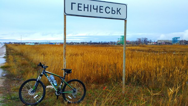

Сообщение Sergey 850)) » Пн ноя 30, 2015 12:49 pm
выходные удались ;)
ВВД :frends:
поезда на Горячий источник, с. Счастливцево

Сообщение михась » Ср дек 02, 2015 1:27 am
Вот это я понимаю выходные, класс. Сам бы окунулся. Сколько километров по итогу? :D
Бахилы на туфлях все по-делу ;) сразу видно подготовленного велосипедуна :frends:

Сообщение Sergey 850)) » Ср дек 02, 2015 10:13 am
михась писал(а):))))))))
600 км. Электричка нас катал, и 150 км. своим ходом, + сильнейший ветер на Косе такой что скорость упала с 27 км. до 12-15км. в час.
Все советую попасть на горячий источник.

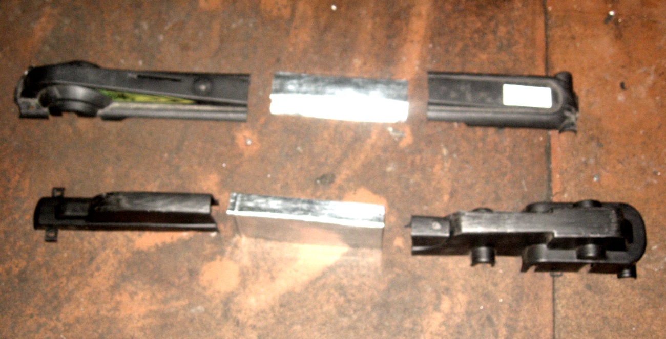

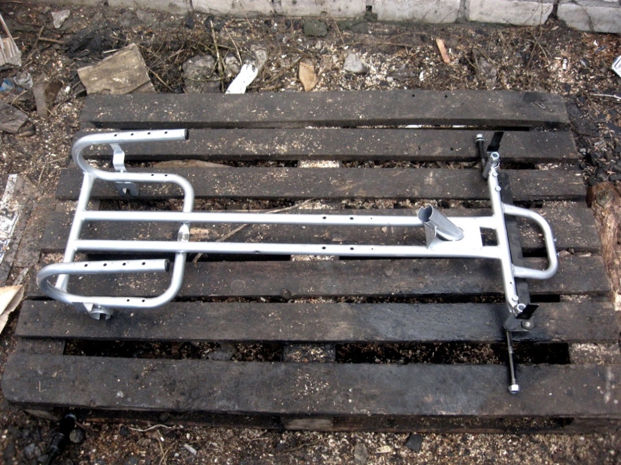

Сообщение alexey500 » Ср янв 06, 2016 2:05 pm
Не совсем велосипед, но вело-.
Купил сыну веломобиль. Возраст пилота, написан но шильдике, от 8-ми до 12-ти лет. Моему 10, и ноги у него уже не разгибаются. Как педалировать с неразгибающимися ногами я попробовал в Счастливцево на соленом озере, катаясь на катамаране, До противоположного берега догреб, когда начал плыть обратно захотелось бросить катамаран и возвращаться вплавь.
Замерял рулеткой, чтоб разгибались ноги нужно удлинить раму на 15 см, на вырост - 20 см.
И передаточное отношение трансмиссии нужно менять, потому что если крутить педали до отсечки - можно догнать пешехода. Правда крутящий момент не детский - на единственном ведущем колесе затянуло сосок внутрь, при накачанной камере.
Раму удлинил, звезду от "Украины" на 22 зуба прикрутил к родной с 14 зубами. Усилил рулевое. Сделал два ведущих колеса - с одним по снегу совсем не едет. Только тяжело задней оси с двумя ведущими колесами. Шплинт на одном колесе обрезало на второй день езды.
Пешехода теперь обгоняет.
До
После.
