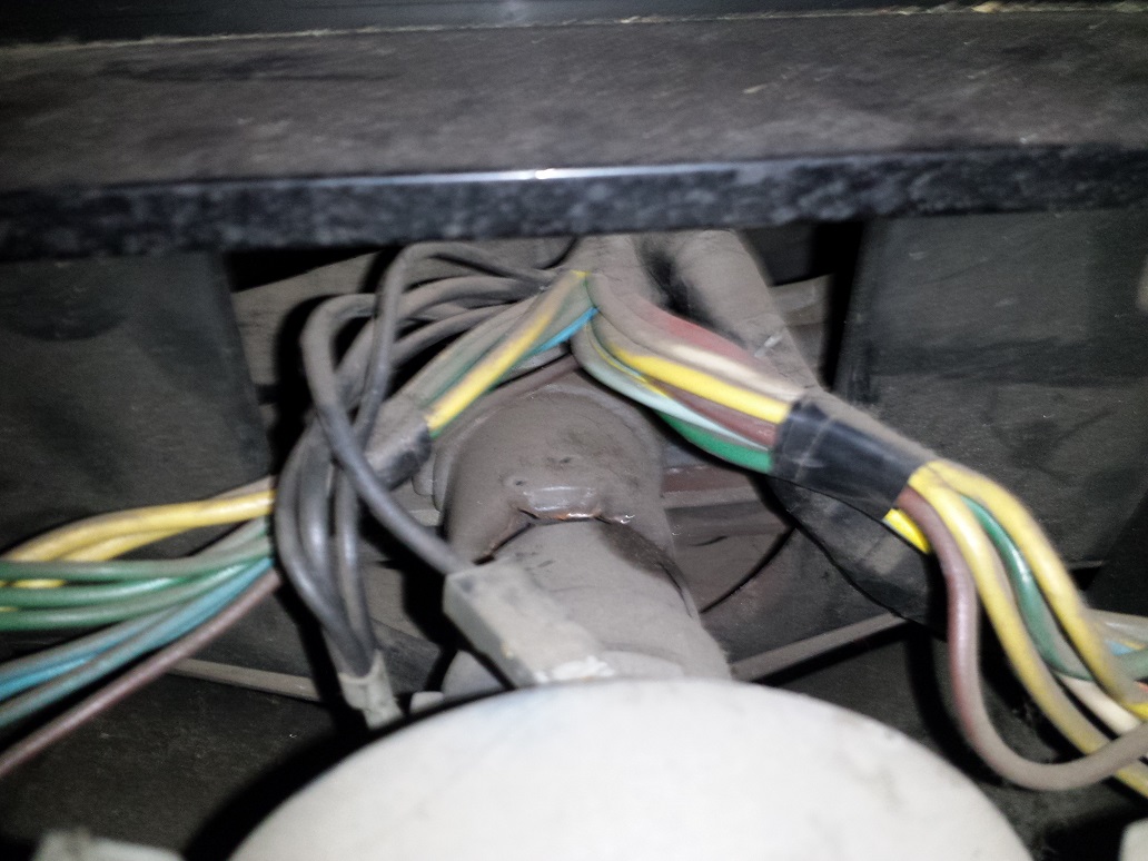

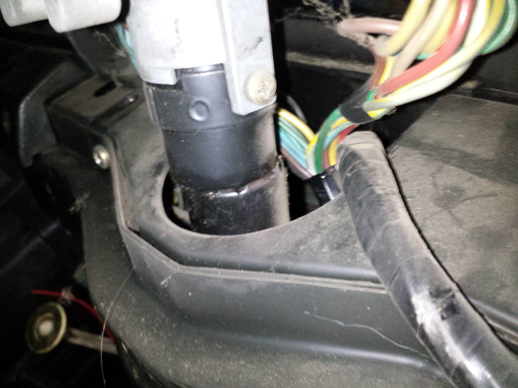

При езде был стук в рулевой при осмотре рулевая рейка была целая. оказалось что стучит возле руля, при снятии пластика вылезло что труба вала руля повреждена, подскажите в чем тут проблема, зачем было рубить трубу, или тут проблема в другом ?
Можно ли вставить трубку сверху и заварить ?

Заварить конечно можно, взять трубу тонкостенную распилить её пополам, потом насверлить отверстий, и сделать как бы хомут, и по принципу электро заклепки поприхватывать.
Это все гемор еще тот, я бы нашел б/у целую, и поменял бы, все равно нужно полностью разбирать и доставать весь рулевой вал.
Re: Рулевая 244
Сообщение Stas340 » Пн ноя 23, 2015 11:50 am
возможно заварить ничего не снимая даже без направляйки (единственное неудобство искры но можно обложить чем то негорючим) с направляйкой проще, но варить лучше полуавтоматом потому как сильно тонкий метал.

нет это не перерубили, те углы как будто от рубки, это все заводское (типа вальцовки что ли), просто с годами и разбитыми крестовинами и нашими дорогами первым делом лопается именно там.
На 340 там есть участок рулевой колонки сминаемый специально для случая ДТП, мне кажется что эти самые насечки при том же дтп должны стать слабым местом

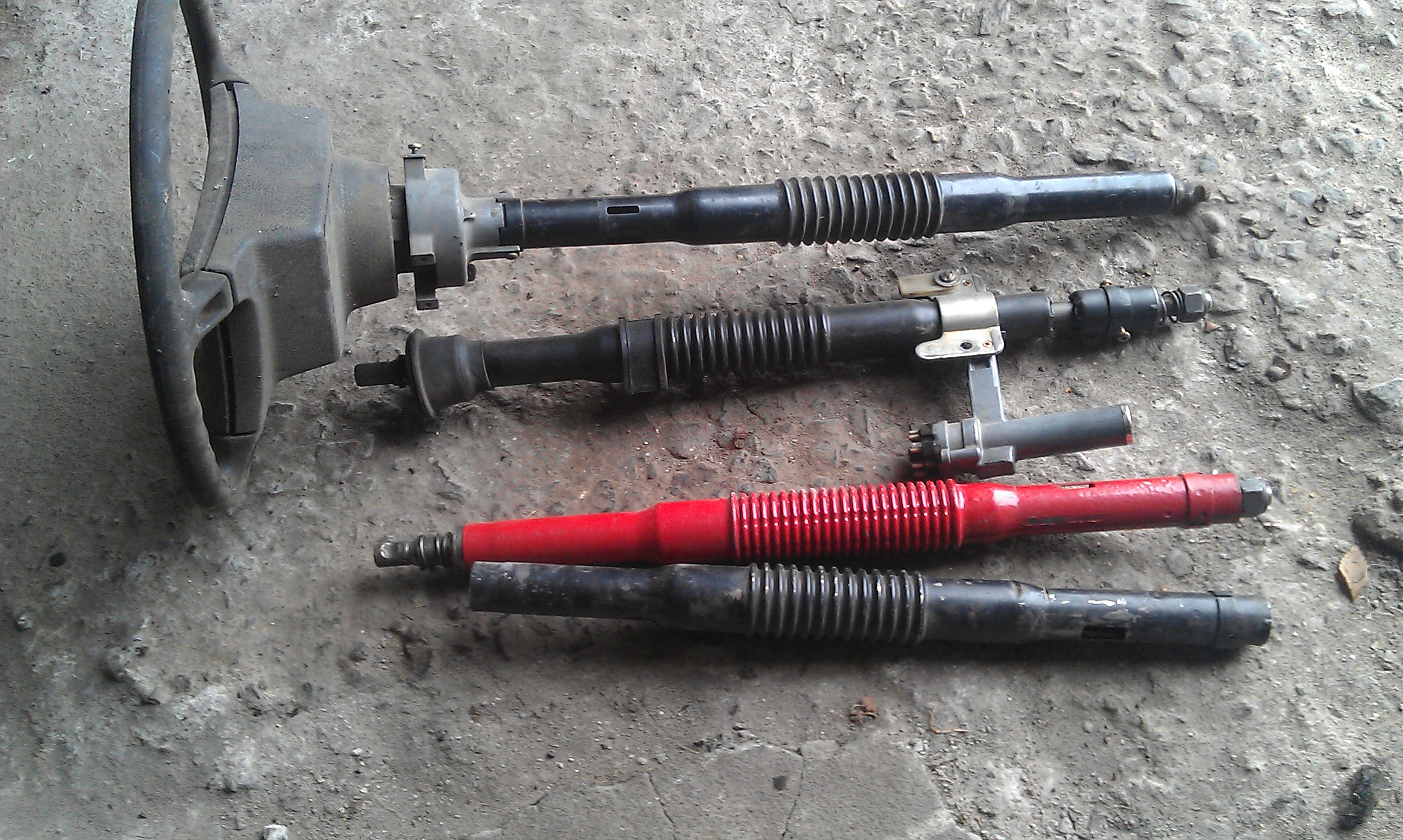

Есть две трубы. Фото завтра.

Никто ее не рубил. Есть у меня 4 штуки. Вечером покажу. На одной такая же беда точь в точь как и него. А три другие отличные. Гармошка служит для складывания при ударе. Я разбирал и валы тоже. Там стоит внутри шлиц и с одной стороны распирается балтом, а с низу стоит на пластиковом стопоре. При ударе обрезает этот стопор и вал складывается. Где то 7-9см. Я не исключаю что этот обрез то же служит для какой защиты и безопастности.
Re: Рулевая 244
Сообщение volvo244DLs » Вт ноя 24, 2015 9:01 pm
Вот фото.
