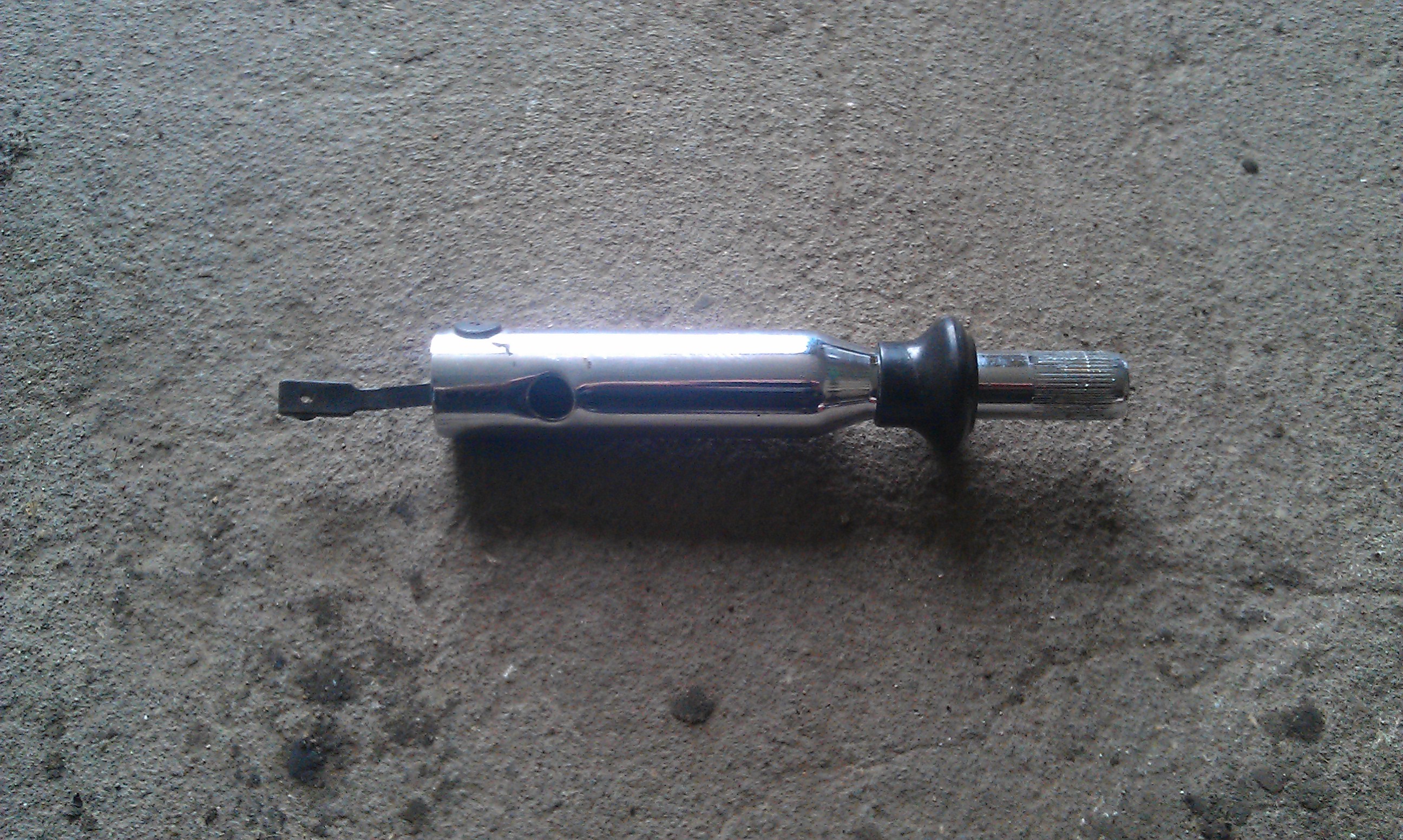

Есть и сухари и стопор и был где то рычаг.
Re: 244 вольво коробка передач
Сообщение volvo244DLs » Вт ноя 24, 2015 9:03 pm
Вот рычаг. сухари не снимал пока.
