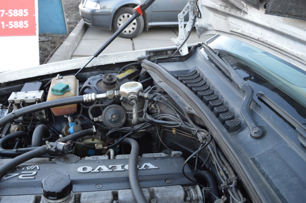

подскажите кто знает 3х литровый мотор газ третьего поколения.вырвало часть впускного коллектора.думал из-за редуктора поменял мембраны разогнался до 140 бах половина коллектора сместилась он на резиновых патрубках. поправил всё назад ездим до 95 км.ч. дальше начинается подёргивания. сбрасываю газ. всё нормально. у кого какие соображения.

Бедная смесь, плохие свечи.

Ето газовые хлопки. Ставь 4пок и забудеш об етом. Заменой редуктора и тд не поможет. Хлопки будут.

Да обычное похолодание да и все, проверяйте фильтра газовые и подогрев редуктора.
Но стрелять оно один фиг будет.

Да но тут похолодало, и газ не успевает испарятся, и попадает в коллектор в жидкой фракции. И попадает его теперь больше, соответственно в горячем коллекторе будет бабах поболее.
Проверьте обогрев редуктора, от туда все беды, ну и фильтра газовые.

не гоните чуваки. проверте катушки свечей. свечи-неважно сколько на них пробегу. и добавьте газу чувствительностью редуктора. треть оборота

про подогрев редуктора - то мы с Ваньком шутки шутим, не обращай внимания. причина хлопков во впускной коллектор - это либо бедная смесь либо пропуски зажигания. чтоб сделать смесь богаче - нужно открутить винтик чуть-чуть на редукторе. По пропускам - проверить свечи, катушки, провода. И всё наладится ;)
