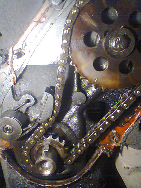

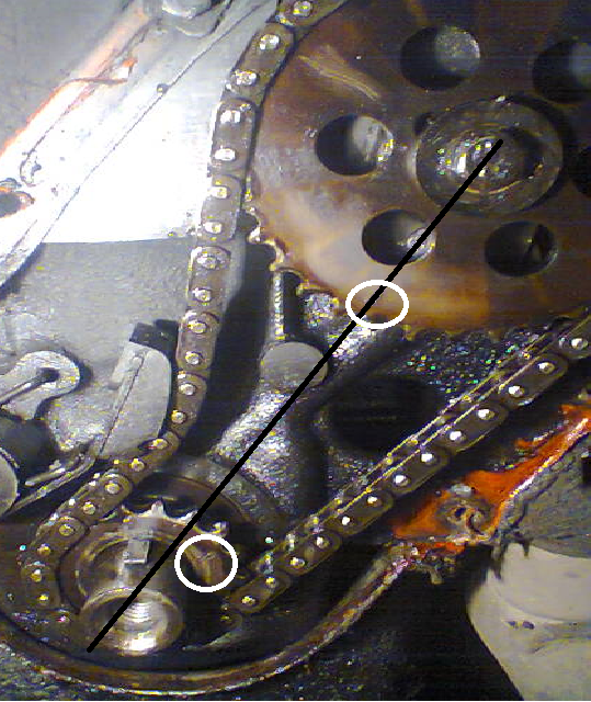

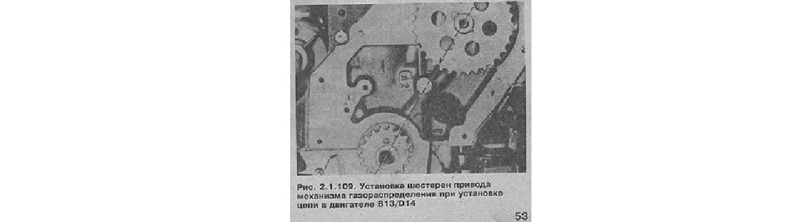

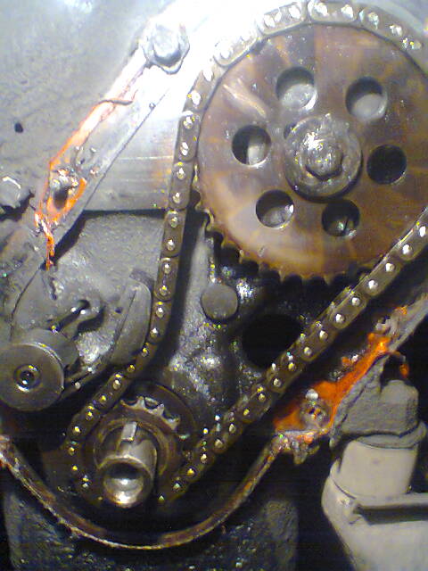

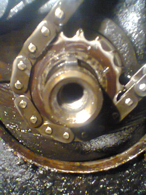

Сообщение karter » Пн дек 07, 2015 9:23 pm
подскажите правильно это выставлено или нет потому как на фото с мануала не очень понятно ?!
это вмт первого цилиндра
это тоже с вмт 1го цилиндра
и это тоже
это по мануалу
а это приблизительно как в книжке но тогда получается вмт четвёртого цилиндра
это тоже с вмт 4го цилиндра

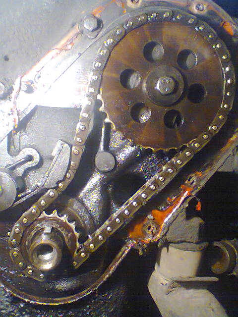

Сообщение karter » Пн дек 07, 2015 9:57 pm
:o
как по мне то метка чуть правее , а выставлено похоже как на фото в книге

Сообщение zavgar666 » Вс дек 27, 2015 12:23 am
По мануалу первый цилинр от маховика.
zavgar666
Сообщения: 700
Автомобиль: volvo 343 740
Re: Ремонт двигателя В 14
Сообщение karter » Чт дек 31, 2015 11:23 am
Всё верно это я провтыкал
