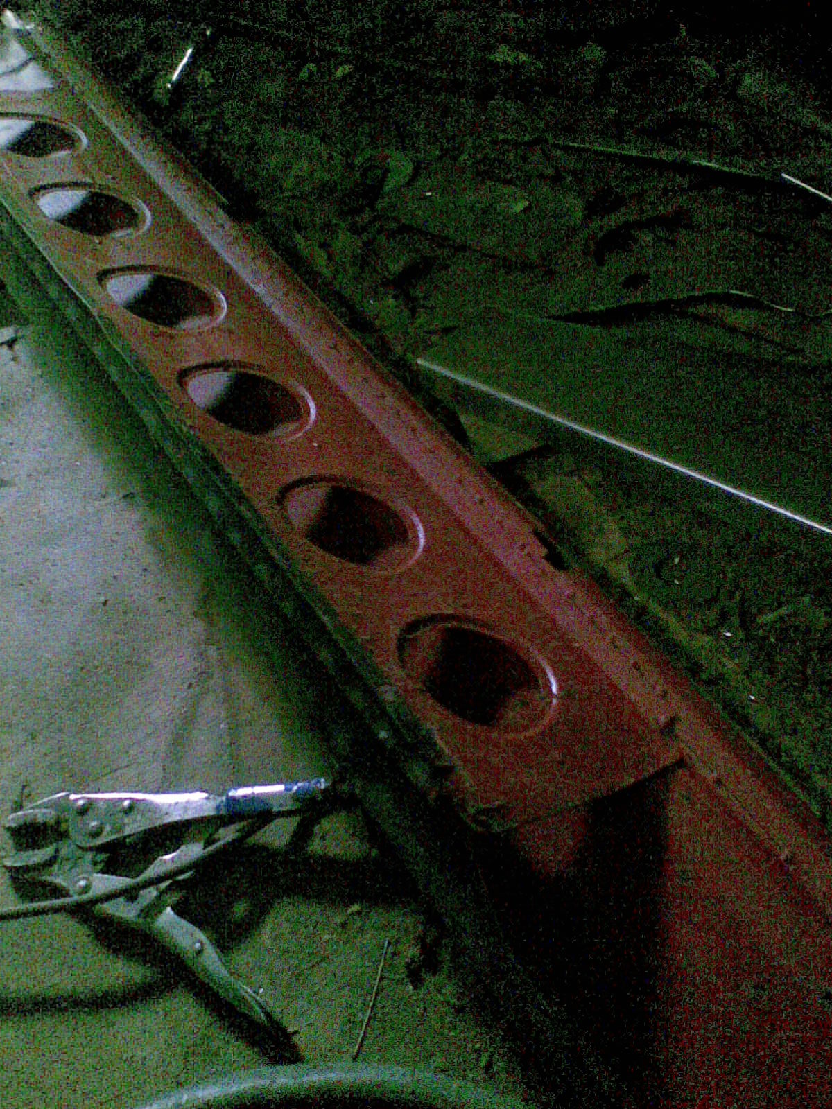

Самому можно, если полуавтомат в руках держал, там с усилителями может быть проблема, я нивовские тулил, но их доваривать надо

Re: пороги
Сообщение Евгений » Сб ноя 21, 2009 6:01 pm
не пороги, а усилители- это те что на фото с отверстиями
Сообщения: 1384
Re: пороги
Сообщение carvet » Сб ноя 21, 2009 6:07 pm
Евгений писал(а):не пороги, а усилители- это те что на фото с отверстиями
А что они не в комплекте идут?

Сообщение Евгений » Вс ноя 22, 2009 12:14 am
самому относительно напряжно, просто порогги довольно специфически уходят под задний сапожок (который пришлось делать самому) и этим самым создают жесткость кузову, можно изготовить прямые пороги и укрепить кузов по своему, но это лишний вес и не завод :?
