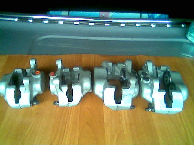

Продолжаем... собрал и поставил суппорта... доработка поршней +20 гр. Да еще и не все! Колхозик и тут нашелся... тормозные шланги от таз08 и вместо 2-х муфт стоит 4 с другими резьбами... теперь стою перед выбором - восстанавливать как положено в оригинале, или делать как есть. Т.е. ставлю новые вазовские шланги и делаю под них новые переходники, или делаю переходники как родные, но родные шланги тоже нужны новые!!! Ну и вот пару фоток!

Коля, судя с твоих фоток, твой диск тормозной ишшо живее всех живых... :P Ты его штангелем мерил? :o

Как закрутились... я их не насиловал... это родные для VOLVO 240 под заказ. Василий, эти задние еще огогоооо, но передний... один то походит, но второй - он уже такой тонкий, шо уже стерся до дирочки, которая просверлина на внешнем диаметре и теперь она разбивает накладку. Я бы как вариант "перебегать" один живой взял бы. Если завтра не психону и не куплю новые... говорят, что по 200 гр можно заказать поляков, в Скане вроде по 263 но х.з. чьи, может тоже поляки... Брембо по 300гр. короче поглядим. На новые и колодки нада новые... а "где деньги Зин?"

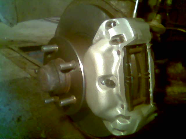

Продолжаем. Сделан еще один небольшой шаг в ремонте моего авто. Куплены и установлены новые передние тормозные диски и колодки. Классно получилось, внушает доверие. Отдельное спасибо volvo244dls, выручают ребята. Если бы не такие люди, то ремонты мне обходились бы в разы дороже. Итак, выкладываю фотки, думаю описывать что как ставиться смысла нет. Скажу только, что снял ГТЦ, разобрал. Пришлось купить спец ключ на 9-11 с зажимами болтиками, чтоб выкрутить из ГТЦ трубку. Осталось его перебрать, поставить шланги (не готовы сгоны) и прокачать.

то о чем я писал
