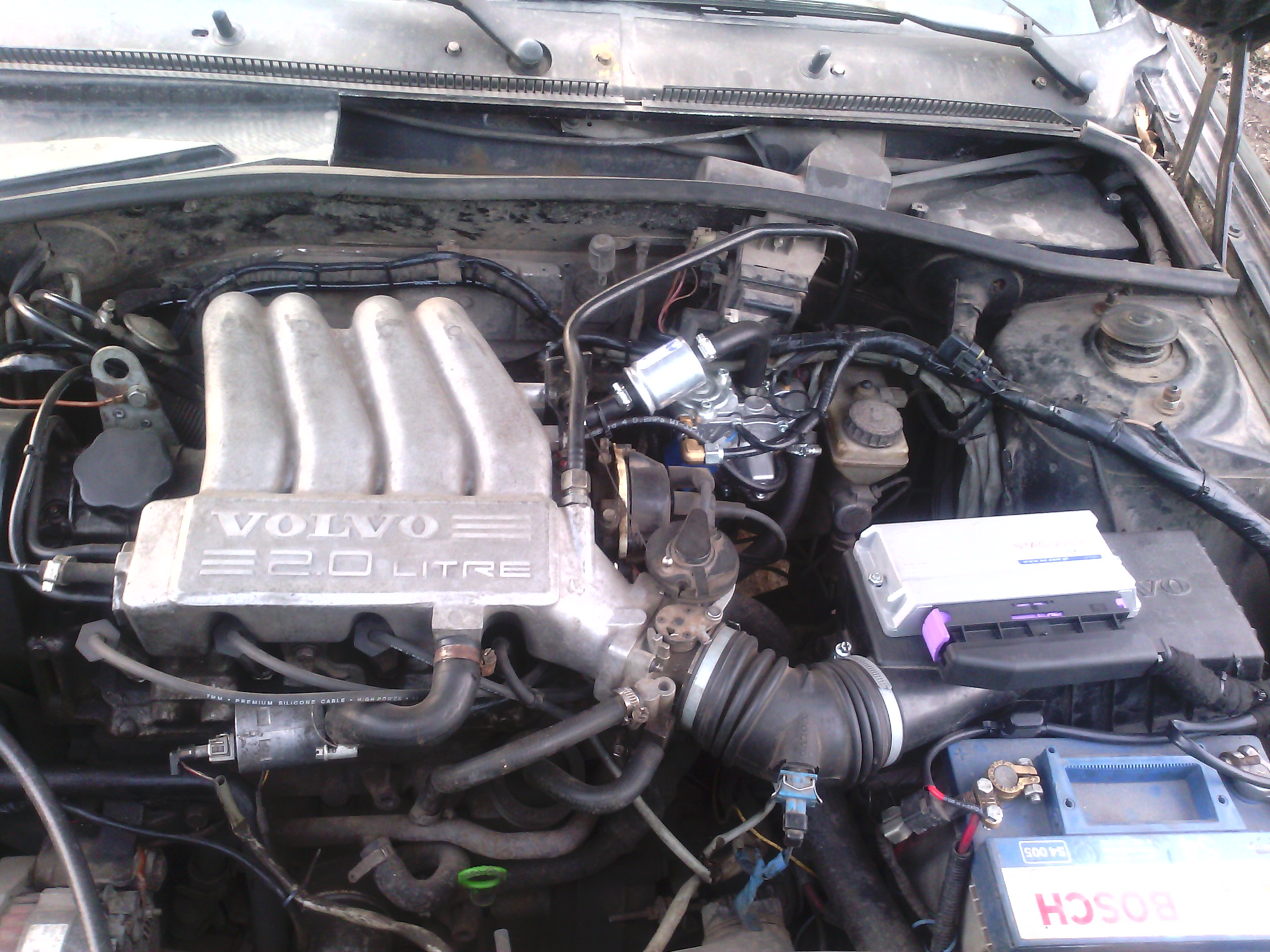

Сообщение sergvega » Вт фев 23, 2016 6:25 pm
так вот под капотом стало

Re: 440 IN Макеевка
Сообщение Merlin » Вт фев 23, 2016 10:20 pm
ябы за такую установку ноги оторвал и жопу засунул. извините, но корпус воздухана испортили. а болтики могут открутиться и попасть в мотор.
я конечно понимаю что в 4ке места не вагон под капотом. но не так чтобы уж и совсем нету. редутор неочень стоит. хотя покатит.
вызывает вопросы уголок от редуктора к фильтру паровой фазы. я надеюсь он армированый? или просто от вентиляции картертерных газов от вазотазов?
:o
вобщем я вшоке.
Re: 440 IN Макеевка
Сообщение Merlin » Вт фев 23, 2016 10:27 pm
Да и сходу место видно свободное для мозга, между стаканом левым и ГТЦ, там бы он никому не мешал-бы, и воздухану тоже :roulette:
Re: 440 IN Макеевка
Сообщение Merlin » Чт фев 25, 2016 5:49 pm
Кстати на фото не видно, форсы там какие? валтеки там работать не будут нормально.

Сообщение sergvega » Чт фев 25, 2016 10:24 pm
Merlin писал(а):Кстати на фото не видно, форсы там какие? валтеки там работать не будут нормально.
Сфоткаю обязательно.

Re: 440 IN Макеевка
Сообщение Merlin » Сб фев 27, 2016 12:16 pm
эээ брат настроить надо хорошо. это не порядок. если смесь бедная погорят клапана. да и переливать не должна.
но стаг настроить идеально сложно.
всевремя, буквально каждый день считывай ошибки. чтобы не вылезли по лямбде
