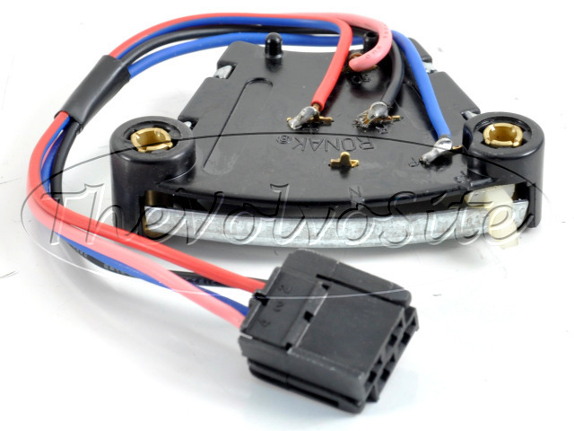

Я бы еще обратил внимание, на контакты, в нижней части ручки АКПП .Бывают проблемные и машина может не заводится.
