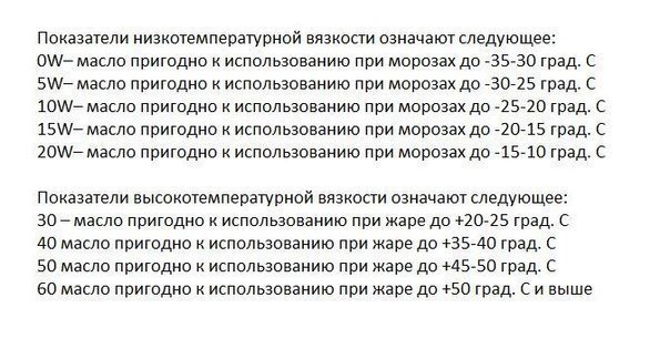

+1 ревизия стартера и какой вязкости масло залито в мотор?

Масло Хадо 10W40

AndreyKa писал(а):Масло Хадо 10W40
Ну вот и ответ на ваш вопрос, что можно ожидать от 10W40 в -25, первую зиму когда взял машину были те же проблемы. Перебрался стартер и масло 5W40 и проблемы с запуском ушли причём прошлую зиму катал на убитом аккумуляторе и зародился всегда.

Масло конечно решает + но слабый АКБ и подушатанный стартер, делает свое дело.
