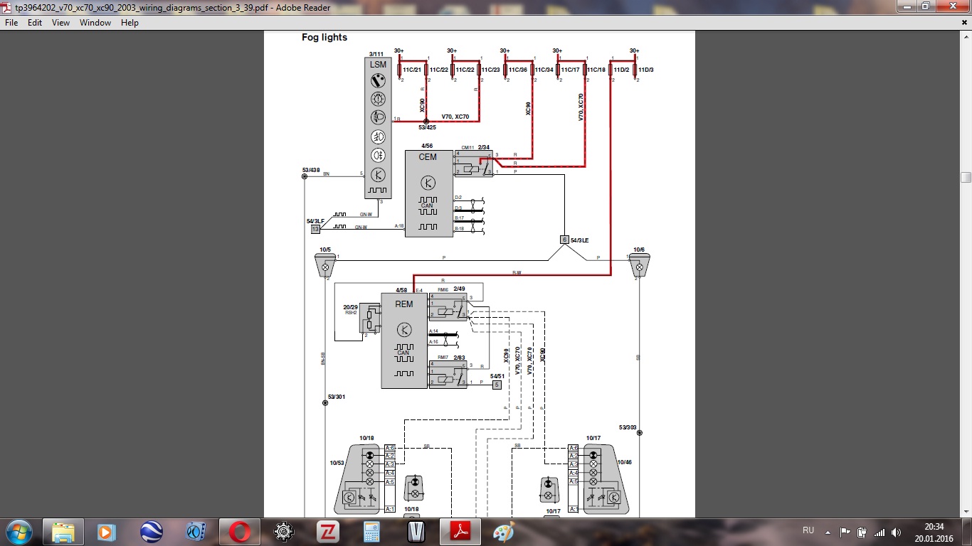

Приветствую всех. Возникла проблемка небольшая. Суть вот такая: не горит передняя правая туманка, задняя правая туманка, правый фонарь ЗХ, а так же загорается ошибка "position light" при включении габаритов. На счет габаритов: визуально не заметил что именно не горит, но подозреваю что что-то тоже справа. Вопрос к знающим людям: возможно ли что сгорели лампы всех этих позиций? Как по мне, то скорее это реле какое-то на всю группе и ещё чего. По EWD ничего похожего не нашел (может плохо искал). Если кто сталкивался или просто знает причину прошу помощи. Заранее благодарен.

Туманки не отслеживаются контроллером, и напряжение подается паралельно от одного реле, на задние габариты с разных. Задняя туманка вполне может быть и одна, левая или меняный фонарь без контакта на цоколе. Смотри предохранители, массы фонарей ну и сами лампочки тоже имеют свойство помирать от старости. :moil:

vitalik k писал(а):Туманки не отслеживаются контроллером, и напряжение подается паралельно от одного реле, на задние габариты с разных. Задняя туманка вполне может быть и одна, левая или меняный фонарь без контакта на цоколе. Смотри предохранители, массы фонарей ну и сами лампочки тоже имеют свойство помирать от старости. :moil:
Спасибо за ответ. На счет задней туманки уже накопал, что действительно одна левая. Передняя получается что или лампа или контакт или ещё чего. И с ЗХ получается тоже лампа. Займусь поиском "виновника" методом исключения. Остался вопрос с габаритами, потому что если бы что-то не горело было бы проще, а так -визуально не могу понять где не горит. А ошибка глаза мозолит.

Контроль габаритов идет только по задним лампам, должны светить по две лампы на 5 ват, проверь номиналы ламп, двухнитивые лампы бывает пихают с замками не той конфигурации.
