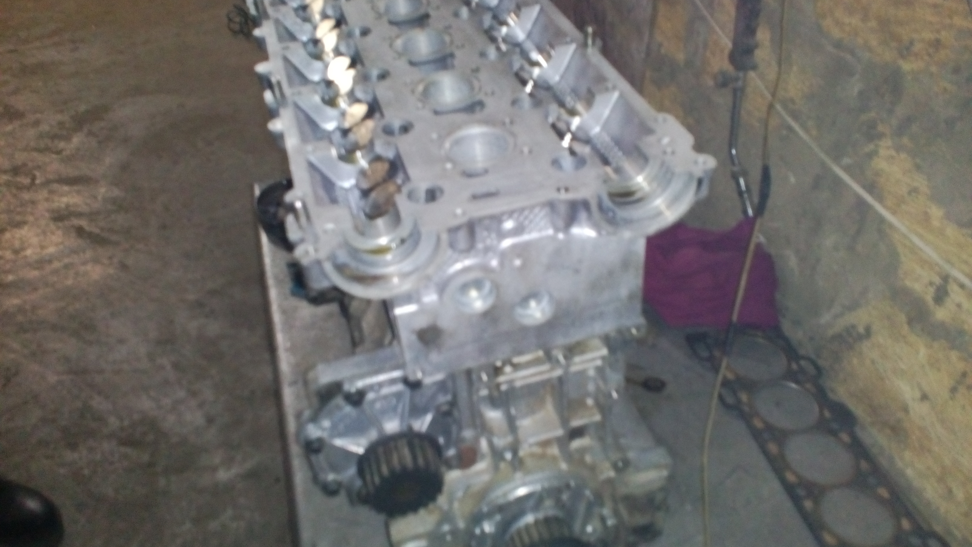

Установил мотор s 80 на 850, больших проблем не составило но кранштейны нужны все от s 80, вся проводка остаётся родная все датчики тоже родные!!!

gidro shesternu zray ostavil,lu4she stavit golovu rodnuyu,hoty est variant zastavit ee rabotat

как то это не ново уже) только да шестерня работать не будет.

nu ne nado tak kotegori4no,est paru sposobov

Я же не дурак понимаю что работать она так просто не будет, так каких пару способов заставить её работать? И зачем ставить мою старую голову если там простая шестеренка а тут ванос вместо неё работает!!!!

Ставить простую голову потому что ванос у тебя место нее не работает,пока ты не поставишь туда 7.0 мотроник,что по бюджету раза в 4 больше чем поставить этот мотор.это первый способ.а когда шестерня не работает это не едет и расход.сила этих моторов не в голове а в блоке.с голова под гидрики очень даже огонь и не работает как трактор и эластична и не каких доп девайсом.ко второму способу хотя бы примерно заставить ее работать по какому то алгоритму если будешь этим интересовался ты рано или позно прийдешь,я говорю именно а связанной ее работе а не тупой подаче через кнопку или подвязке к потенциометру дросселя,что тоже можно сделать.вообщем это все уже давно прошли,поэтому как то так

тида рида дай.... ребятушки, а вы не заметили что у него получается трамблер на валу с гидрошестерней??? :-D
ему нельзя чтоб она работала, пусть лучше не работает))))

Я с телефона у меня фотки не грузятся)).просто не думал что кто то додумается до такого

Так что там думать если пять лет назад вас это уже не удивляло а оказывается что и не посмотрели что и как сделанно! Эта информация не для тех кто уже все знает и видел а для тех кто возможно ищет альтернативу почти умирающим моторами 850 дабы продлить жизнь своей ласточки))) не каких дополнительных затрат это не требует, кроме покупки мотора s 80 и зачем сунуть туда свою голову1993 г.в если можно оставить родную 2005 с хорошими резьбами и Т.Д!

Какая разница стоит там ета гидрошестерня или нет, если сейчас ета голова работает как обычная 850я.

Да я знаю она там просто вместо шестерни, я уже об этом писал!!!!
