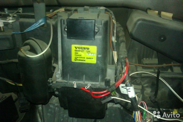

Подскажите может кто пробовал почистить испаритель volvo 940/740. Просто не могу понять можно ли до него добраться минимальными усилиями не снимая климат и торпеду. Добавил фото,из интернета но с моим климатом.

Год назад чистил кондер - снимал полностью торпеду и климатичку... Сегодня обезвреживал испаритель "Лизоформином" через отверстие под блок управления вентилятора климатички ( он находится в том месте , где на фото надпись "авито",открутил четыре шурупа и убрал в сторону...) Распылителем залил испаритель и через 15 минут все собрал :cars: .
