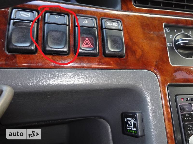

Сообщение xoxlov » Вт янв 26, 2016 1:55 pm
А еще есть фишка на вольвах, чтоб когда слушаешь диски или там AUX то есть хорошая заводская кнопочка, которую я нихде найти не могу, она позволяет убирать антенну при работающем мафоне.

Re: Подключение электроантенны
Сообщение vodila2009 » Вт янв 26, 2016 2:07 pm
xoxlov писал(а):А еще есть фишка на вольвах, чтоб когда слушаешь диски или там AUX то есть хорошая заводская кнопочка, которую я нихде найти не могу, она позволяет убирать антенну при работающем мафоне.
Брал себе такую кнопку на экзисте,правда очень дорого.

Сообщение xoxlov » Вт янв 26, 2016 2:19 pm
Да я тоже наверно закажу, но попозже, как на уверенный ход встану.

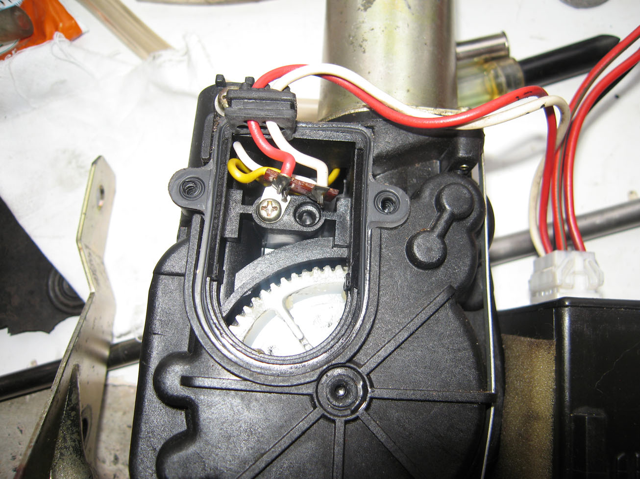

Сообщение Dimon » Вт янв 26, 2016 2:35 pm
xoxlov писал(а):
Dimon писал(а):Сейчас разобрал глянул во внутрь. Внешне вроде похожи моторчики а у одного улитка есть, а у другого нет. Видимо там принцип другой.
пофоткай чего ты там разобрал.
Вот они На первом с улиткой и три провода, на втором без улитки два провода выходят. Следов вмешательствы не увидел. Первый подключил как выше описано.Без штыря. Он пожужжал и затих. Глянул на улитку, там как раз левый контакт на разрыв встал.
Сообщение Dimon » Вт янв 26, 2016 2:45 pm
Могу предположить, что улитка это защита мотора от бесконечной работы при обрыве антенны...
Dimon
Сообщения: 148
Откуда: Киев Крым
Автомобиль: 940gl
Сообщение xoxlov » Вт янв 26, 2016 2:49 pm
Сообщение Витя Патрон » Вт янв 26, 2016 8:37 pm
для господина хохлова- кнопку антены отдам даром-пиши куда слать.
