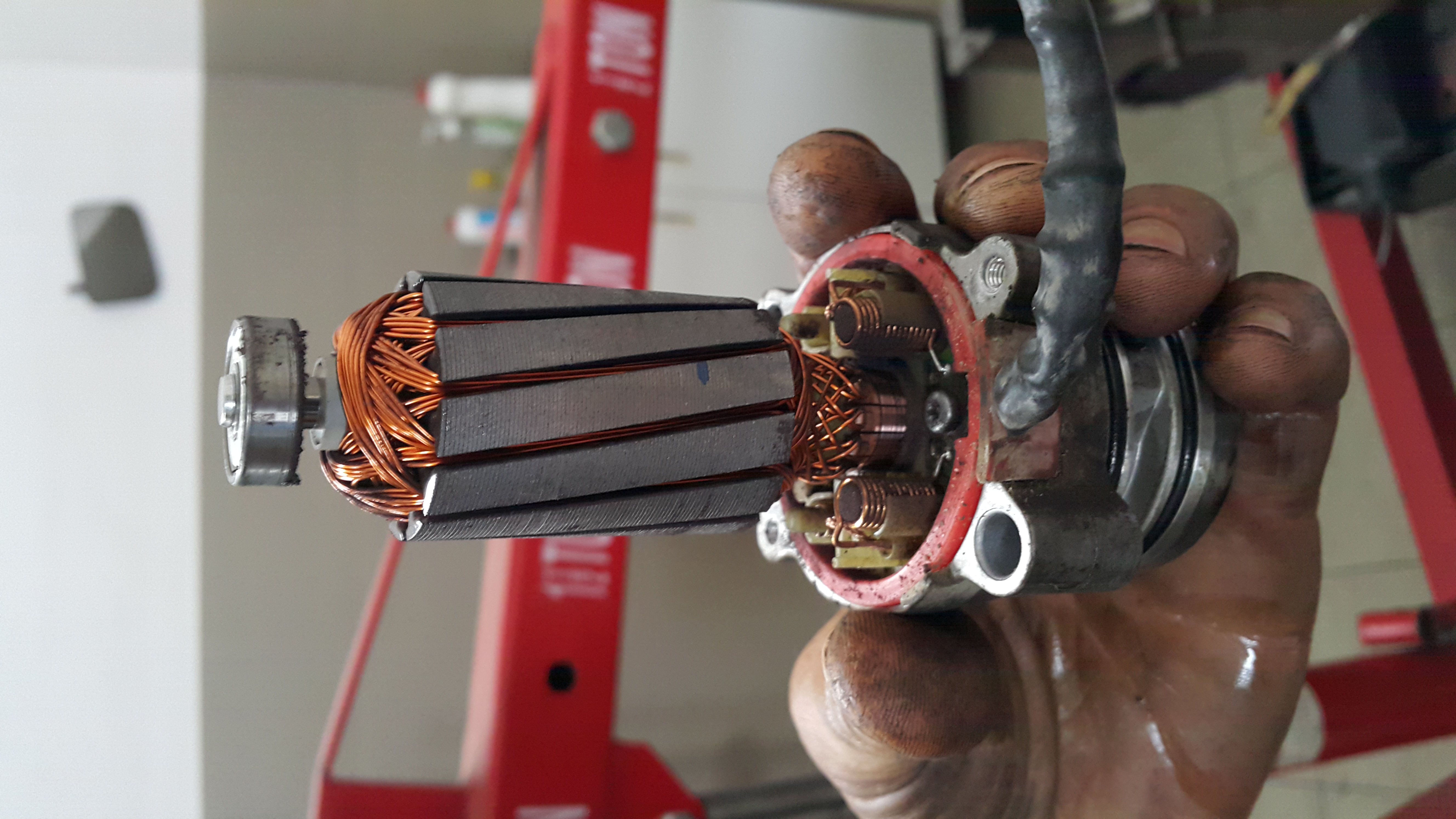

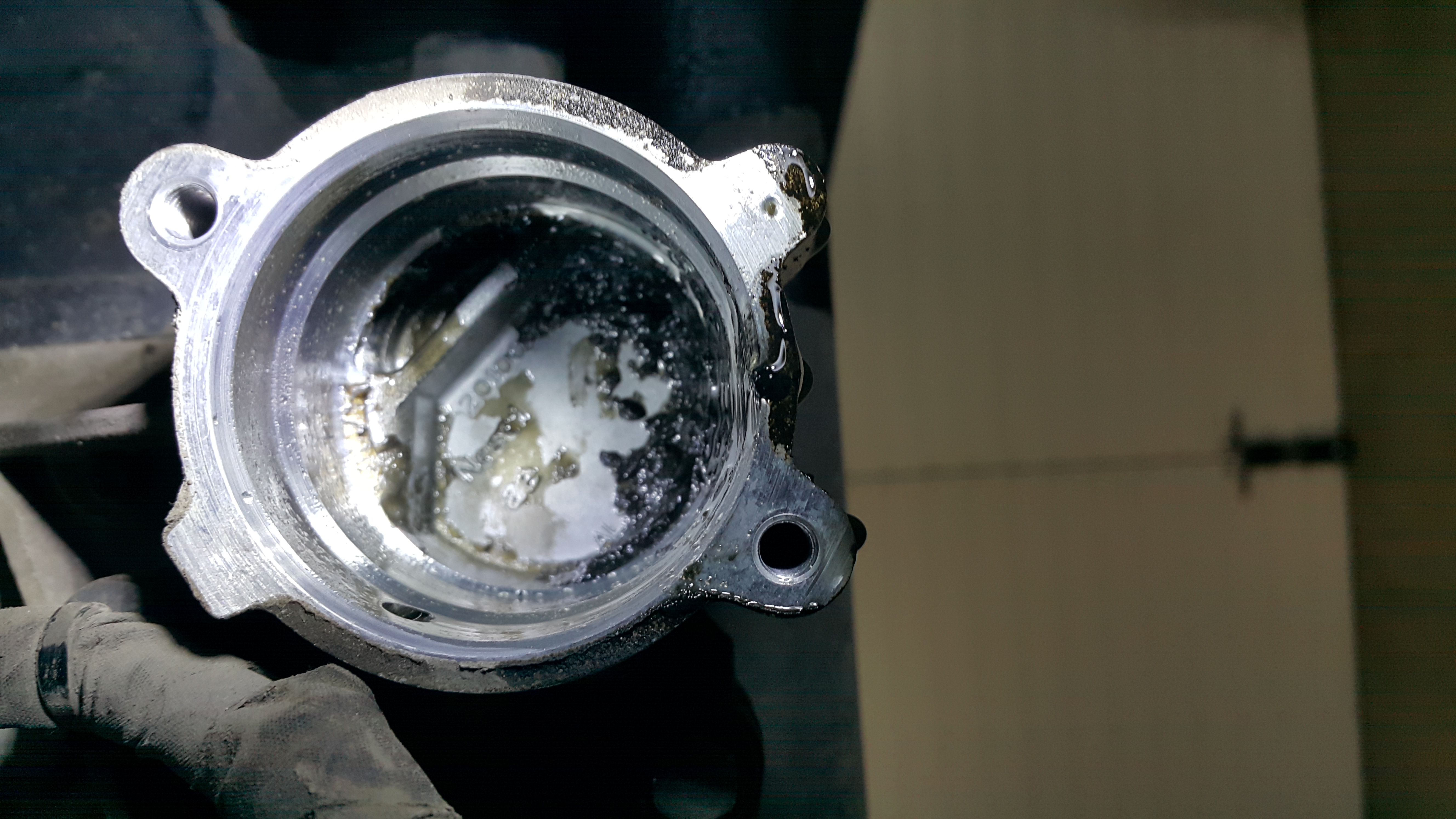

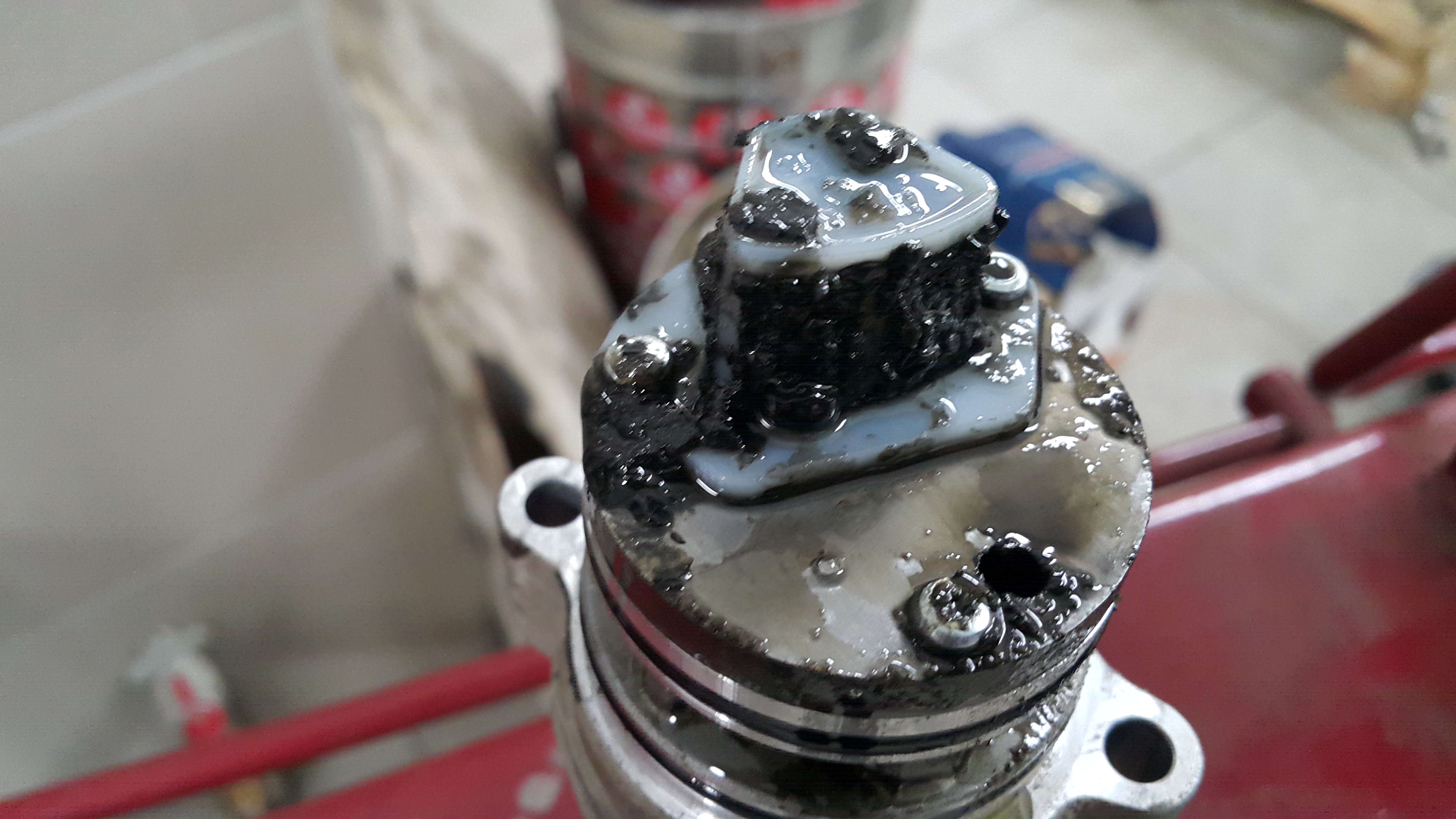

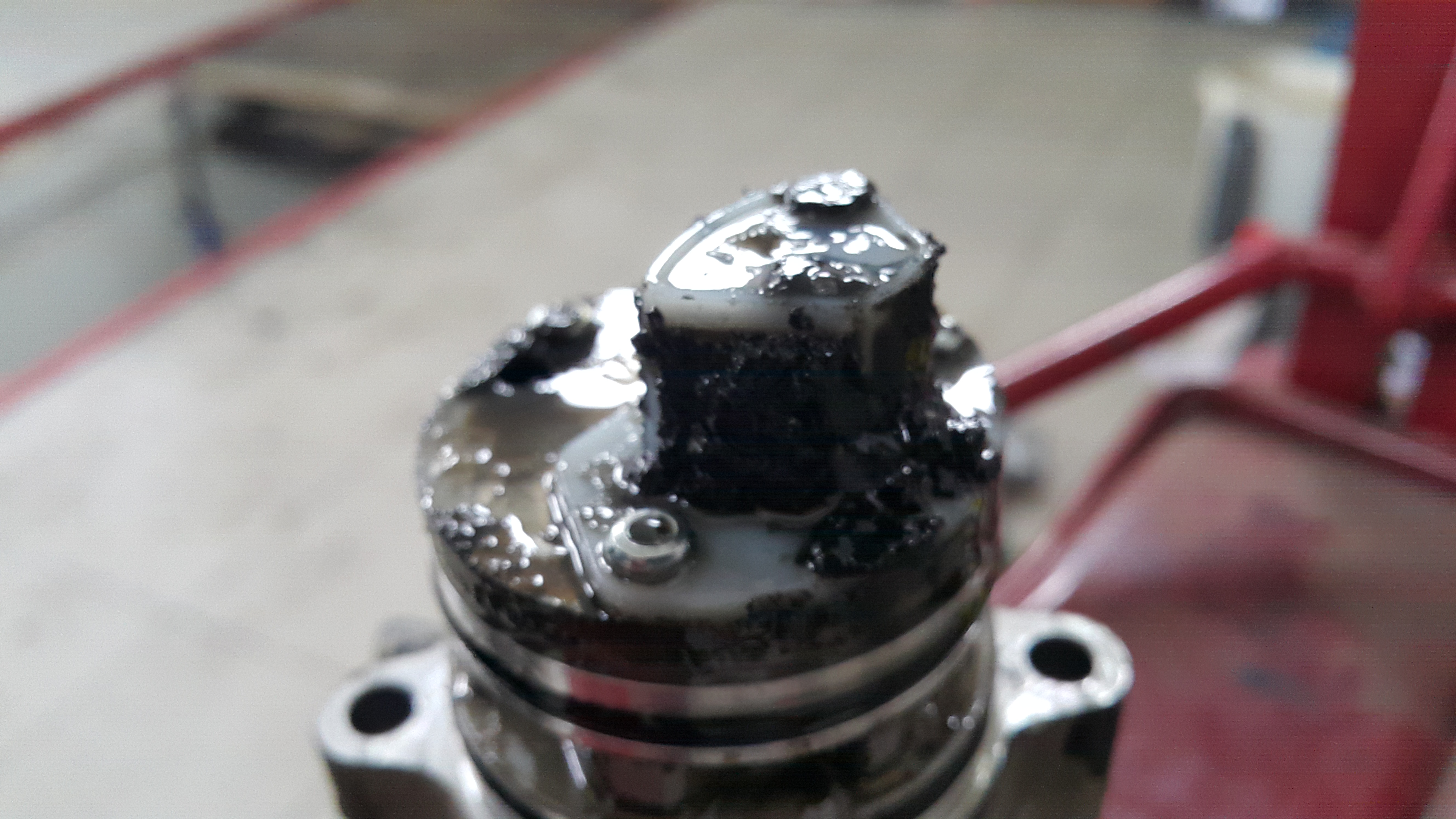

- внимание(!): старое масло в Haldex'е, которое остается там после отсоса вступает в химическую реакцию с новым маслом в результате которого масло сворачивается (прям как молоко) и в результате вскрытия обнаружен густой осадок по консистенции похожий на солидол, который благополучно забивает наглухо мелкую сетку на самом насосе и который не имеет никакого отношения к грязи в результате трения фрикционов в муфте. Фото прилагаются.
- наглухо забитая сетка насоса никак не приводит к выходу его из строя, так как умная машина просто его принудительно отключает как только либо сила тока, либо рабочее давление выходят за рабочие пределы. Вскрытие самого насоса показало отсутствие даже малейших признаков его механического износа. Обе и электрическая и механическая части насоса на 53тыках пробега были близки к состоянию нового насоса. Сетку вымыли до состояния новой. Механическую часть разобрали и тоже вымыли до идеала. Вывод: насос в муфте при регулярном и правильном обслуживании автомобиля может работать очень долго.
- масло в халдексе менять исключительно при снятии самого насоса(!). На моей муфте 4 поколения он установлен в самом низу и его снятие дает возможность, во-первых, намного лучше слить старое масло, во-вторых, промыть сетку насоса, в-третьих, промыть немного систему.
- долго морочили голову как промыть всю систему, в результате рискнул - через заливное отверстие щедро забрызгали очиститель карбюратора. Через несколько минут медленно начала вытекать грязная жижа из посадочного места насоса, поэтому в заливное отверстие подали воздух под давлением и вся грязь с очистителем начала вылетать оттуда на ура. Процедура повторялась до тех пор пока из нижней части муфты не начал вылетать чистый очиститель и потом только воздух. Немного рискованно, но результат - после таких манипуляций все заработало отлично, а масло после 300км пробега - идеально чистое, почти как в банке).

П.С. обратите внимание на остатки масла на снятом насосе - это уже после замены! Новое должно быть прозрачным с желтоватым оттенком. Везде речь идет только об оригинальном масле...
забитая сетка насоса густой кАкой
посадочное место насоса
электрическая часть насоса

к выходу из строя самого двигателя насоса за частую приводит не повышенная нагрузка из-за забитого фильтра(как вы верно написали, он отключается при привышении значения тока), а то что на более взрослых машинах уставший сальник на валу продавливается маслом, масло попадает в насос и на счеточный узел. ввиду чего начинает гореть коллектор, счетки и вся площадка держателя.
наглядный пример есть в моей теме: http://revolver.in.ua/viewtopic.php?f=26&t=54
