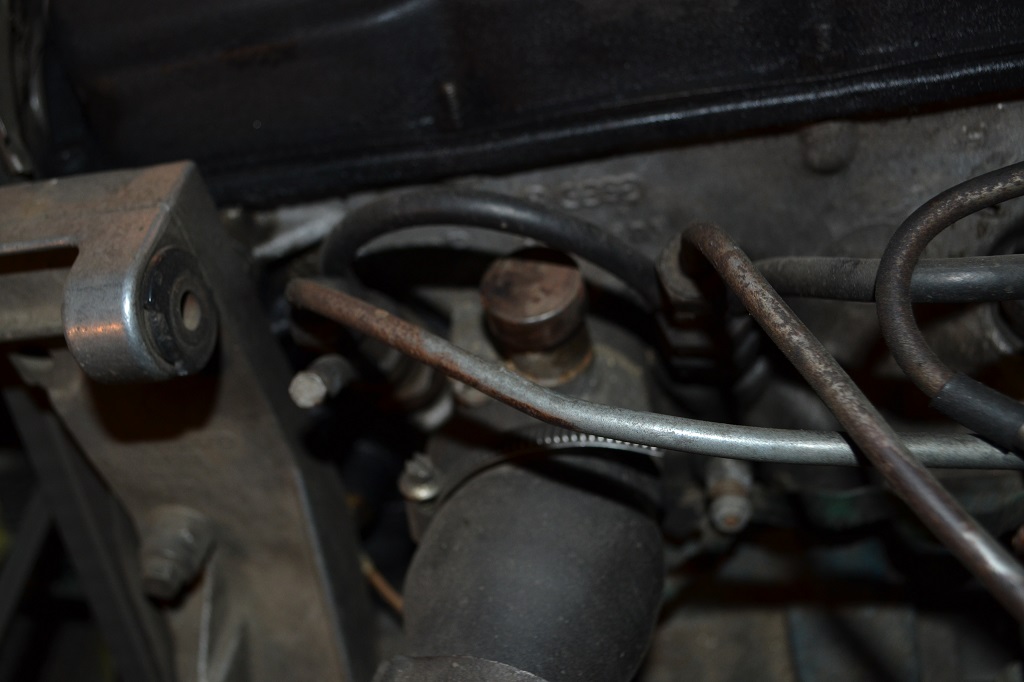

Еще хотел узнать, что это за шланг идет от основного до ТНВД?(Обвел красным на фото) На wax-термостат?
А у меня на ТНВД куда его подключить можно? Там вроде бы у меня нет выходов под шланг такого диаметра.. на фото видно.
фото взято из инета
у меня тут просто заглушено отверстие

У Вас похоже вместо термостата или тросик или вакуумный клапан управляемый датчиком температуры.

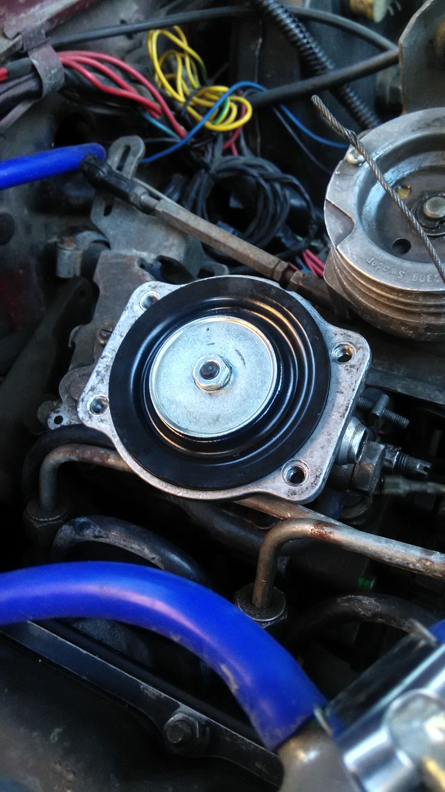

Господа турбодизелисты, если при подаче давления на турбокорректор по мотору ничего не меняется,то порвана мембрана? Спрашиваю, перед тем как залезть туда.

Проверил мембрану на турбокорректоре, всё целое.
Зейчас размышляю, мог ли винт что на схеме под номером 10(винт максимальной подачи) повлиять на работу турбокорректора, так как мне его "мастера" крутили, хочу понимать, потому что как подверждает уже не одно десятилетие моя практика...хочешь сделать хорошо-делай сам.

А ты уверен что тебе не умудрились покрутить тот винт что с шестиранником , сверху, на самом корректоре , если там задавить ничего не будет происходить

leo_run писал(а):А ты уверен что тебе не умудрились покрутить тот винт что с шестиранником , сверху, на самом корректоре , если там задавить ничего не будет происходить
Нет,туда точно не лезли,я бы увидел,хоть и не лез под руку.
Я пробовал ещё такой вариант,снял крышку и на заведённом моторе дал 2200-2500 обороты одновременно нажимая шток с мембраной,реакции какой либо или изменений в работе мотора не последовало...
