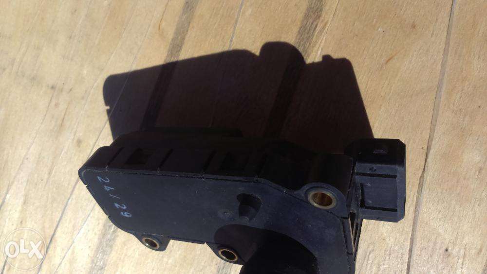

Сообщение Partizan » Пт мар 11, 2016 2:24 am
вот это искать - смотрю - три болта )))
240521082_5_1000x700_regulyator-holostogo-hoda-mono-inzh-volvo-440-460-kievskaya-oblast (1).jpg

Сообщение vinni » Пт мар 11, 2016 6:22 pm
Partizan писал(а):вот это искать - смотрю - три болта )))
оно самое.
