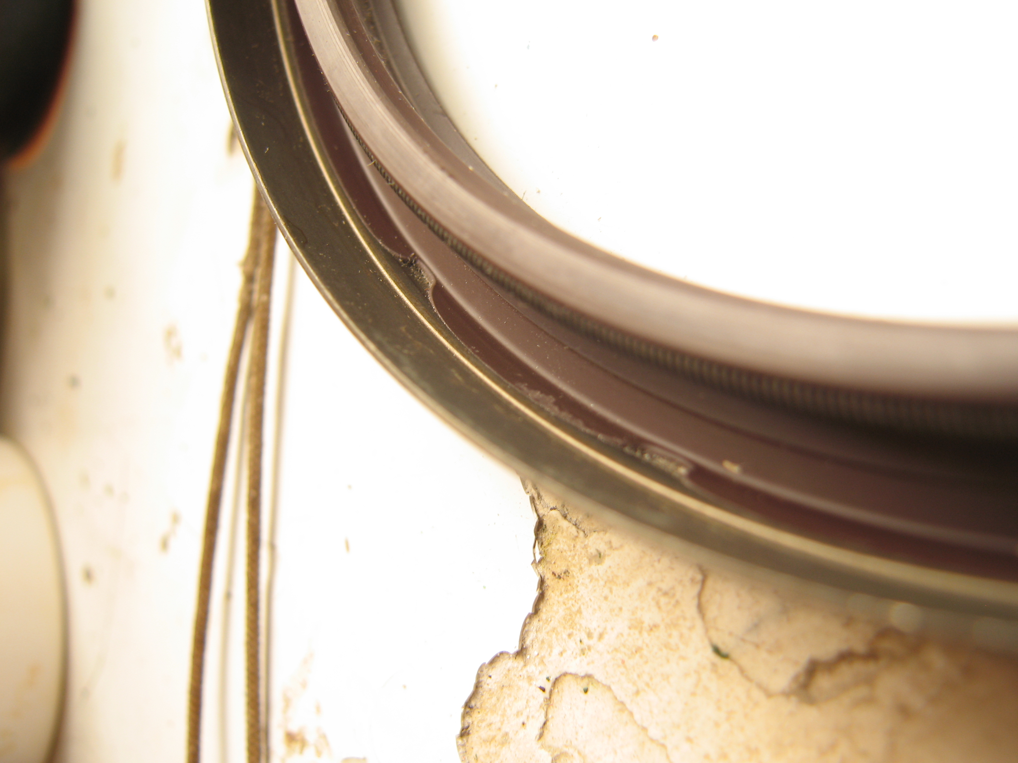

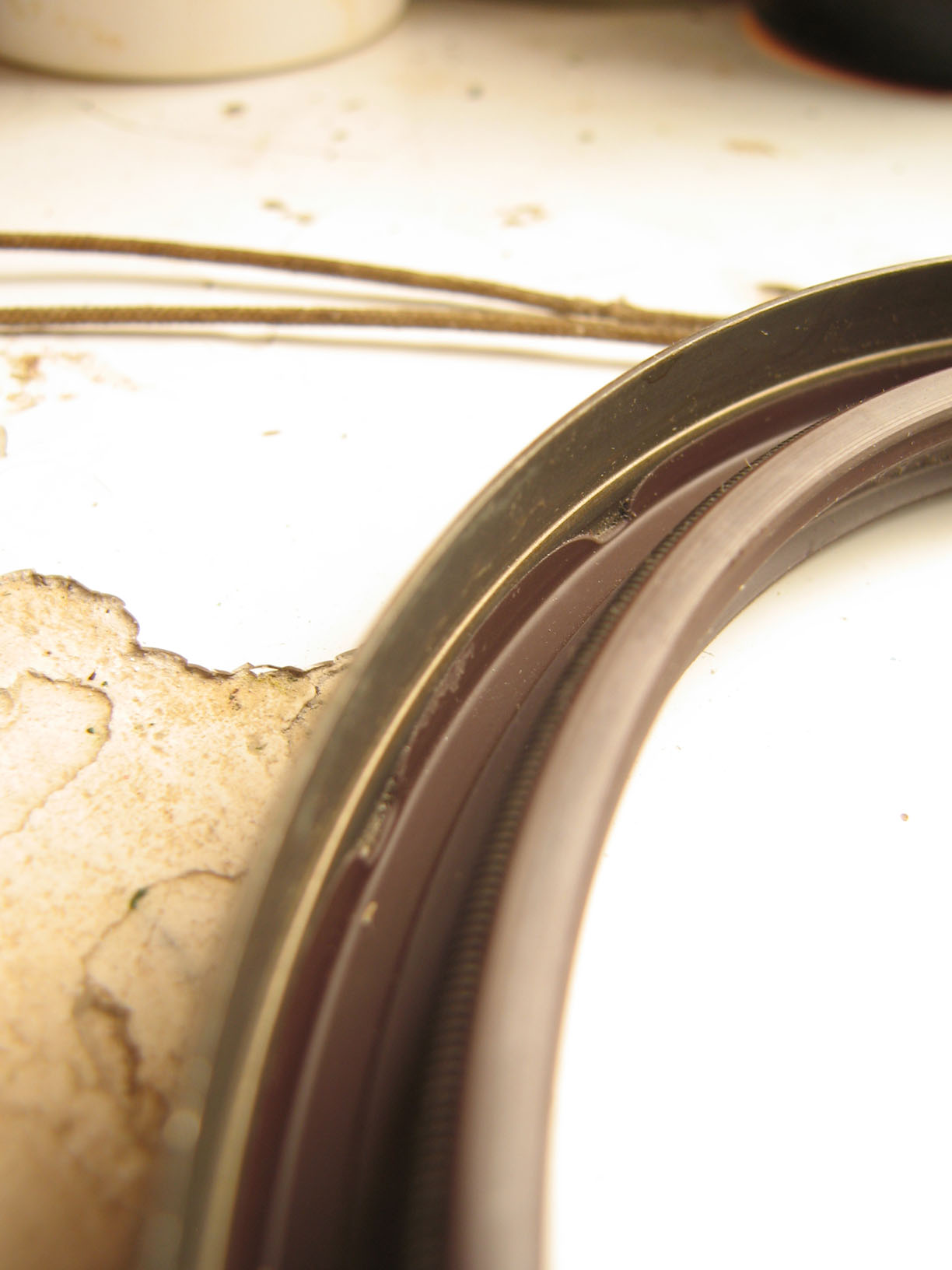

Приобрел сальник коленвала по Кортеко задний на 230 F. На внутренней поверхности присутствует дефект. Подскажите насколько он критичен. Брал на Ексисте. В принципе можно вернуть...

Дефект не критичен, единственный минус это крик души что ставишь что то не то.

Да тут я с Вами согласен. Место ответственное и как говорится муляет. Ну если ничего критичного, то не буду заморачиваться. Итак две недели ждал...

Дим, оно к железу приварено? Или можно подковырнуть и там щель? Если просто следы и не морочь себе... усе будет ездит ь

Да не щели нет. Подковырнуть не получается дальше приварено крепко...
