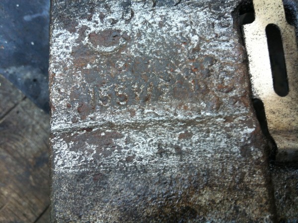

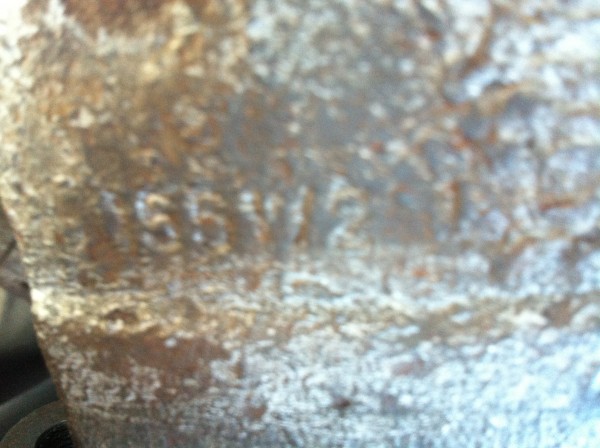

Печалька :-(
Теперь надо как-то дешифровать эти письмена
или положиться на теорию вероятностей...
PS. Да, знаю, вырвано из контекста... Но пол-третьего ночи...

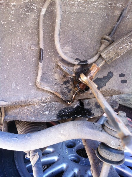

Снова суппорта. В прошлый раз был замечен "уставший" пыльник на левом. "Печалька" с цилиндром на фото выше — его вина. Пыльники заменены (ремкомплект Volvo #271351). Но с цилиндром или суппортом целиком нужно что-то решать...
~349591 km
Печалька с суппортом была решена кардинально: установлен новый (Volvo #8111057) и скоба к нему (Volvo #8251154)
Скобу менять было не обязательно, но просто из чувства прекрасного…
Снятые и суппорт и скоба отправились в дарилку [UPD: уже подарены].
В качестве pin-смазки — уже традиционно использовалась TRW PFG 110.
На всякий случай были приготовлены винты #1273210 2шт и #3530866 1шт, но пригодились или нет — не помню :-⁠(
Печалька с тормозной трубкой решена так же — установлена новая (Volvo #6819412).

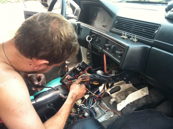

30 июля, ~349901 km, "В поисках пятой передачи"
После очередного "потопа", вызванного отсутствием ливнёвки и соотв. игры в амфибию, пятая потрепыхалась и ушла медитировать. На четвёртую или на шестую — неизвестно, но отдуваться пришлось за всех таки четвёртой. А на носу отпуск и пара тысяч по трассе… Печально… Подозрения о виновнике, конечно были — кто, вероятнее всего прекращает делать своё дело после намокания — конечно проводка. Просто это было не в первый раз, но в первый раз всё не вернулось в норму в течении суток. А exist доставить нужный жгут не успел. Заранее заказанный. И выбранный без сильного опасения ошибиться, с вашей помощью. И к счастью. То, что проложено сейчас, стараниями Жени и при донорстве его Спринтера… В общем, когда я таки получил нужный кабель, то честно предложил ему смеяться и/или гордиться ибо право у него есть есть на оба чувства (оригинал выглядит в сравнении несколько… неуместным).
Но поскольку прозванивали всё "от простого" (всё-таки жгут — трудно убиваемая штука) — то начали с реле и концевиков. Реле оказалось живым. Пошли концевики (уже давно были в заначке оба из-за этих "намокло — отключилось, просохло — подключилось"). Тут и выяснилось, почему не работают фонари заднего хода. Слава, при всём уважении, но зачем??? Тебе же пришлось приложить лишние усилия, чтобы сымитировать вторым концевиком заднего хода концевик четвёртой! (Стас, теперь ты знаешь, откуда у меня оказалось два лишних концевика :-⁠)
Так или иначе, но схема была возвёрнута в стоковое состояние, проводка — в лучшее, чем сток (ещё раз спасибо Жене и его Спринтеру), а я смог сорваться в отпуск не рискуя тошнить в правом ряду трассы, куда и грузовики, временами, не рискуют въезжать.

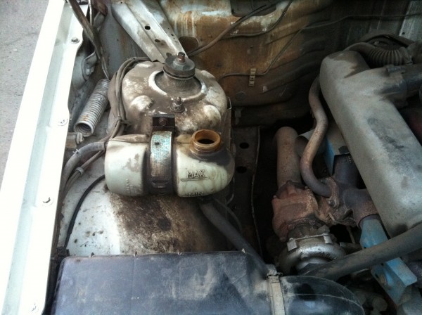

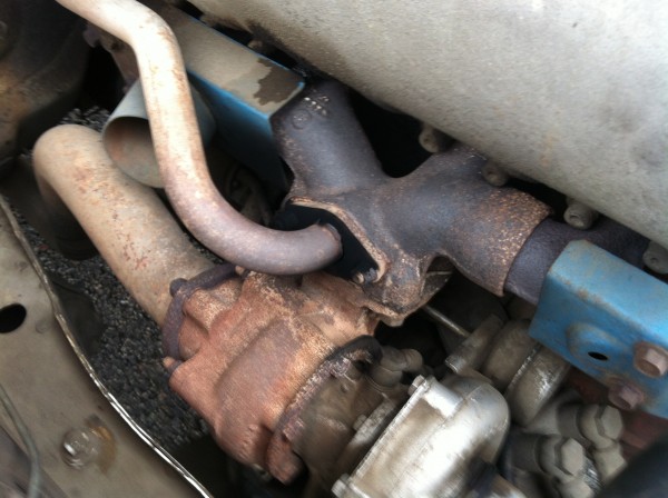

Повідомлення awn » Нед грудня 18, 2016 6:13 pm
Отпуск часть вторая:
Вторая половина прошла без приключений. Дренаж дренажил, когда оставленные проверится открытыми на ночь окна залило дождём, подушки от Омеги работали, так что на трассе не стеснялся (теперь точно знаю, что 170 km/h по GPS эта машинка на зелёнке делает, и какой-то запас ещё чувствуется).
Кроме последнего отпускного дня.

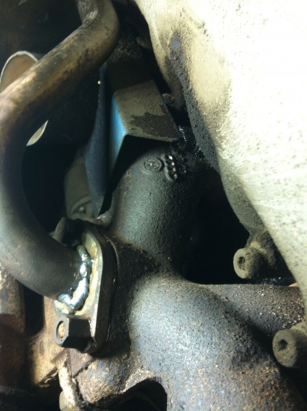

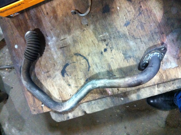

Когда прогорел патрубок EGR.
Так я узнал, что у меня есть EGR.
Но на трассе я этого ещё не знал. Знал только, что погорела какая-то трубка неизвестного назначения, как следствие резко появился необычный шум и резко пропала тяга.
Звонок Жене за консультацией, финальный отрезок пути в режиме пенсионера (когда меня умудрился обогнать даже москвич с прицепом), в конце-концов все дома, разгрузился и в гараж.
Патрубок Женей был заварен, а в мозгах поставлена отметка при случае EGR заглушить…
