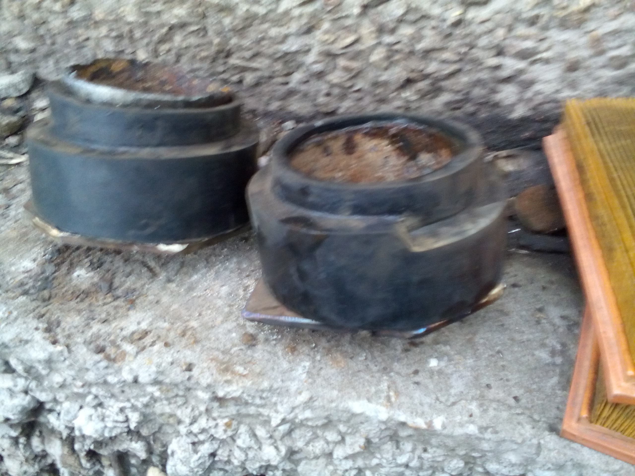

Повідомлення barmalei » Чет березня 17, 2016 1:22 pm
leo_run написав:отдай мне свои старые:-)) а я тебе от ваза новые :-)) себе поставил на сарай ... полвитка пришлось с нести ... в двойке помоему ж наоборот пружина стоит прикручена к мосту а вверху упирается просто?
1-отбойник от заз
2- подушка как отбойник от ваз
3-проставка 20-25мм
4-усилительная резинка межвитковая
Хиба ВАМ потрибен цей хлам?? :frends: дорога ему в утиль или на пилить как у Вани.
Хочу глянуть как ставят нижнюю чашку для прямых пружин- варить-крутить? чего с верхом по диаметру? на сколько нива пружина выше родной? как-то так. Если решу этот ребус пружинки отправлю токо стоят ли они денег за доставку??? 8-) :frends: :welcom:

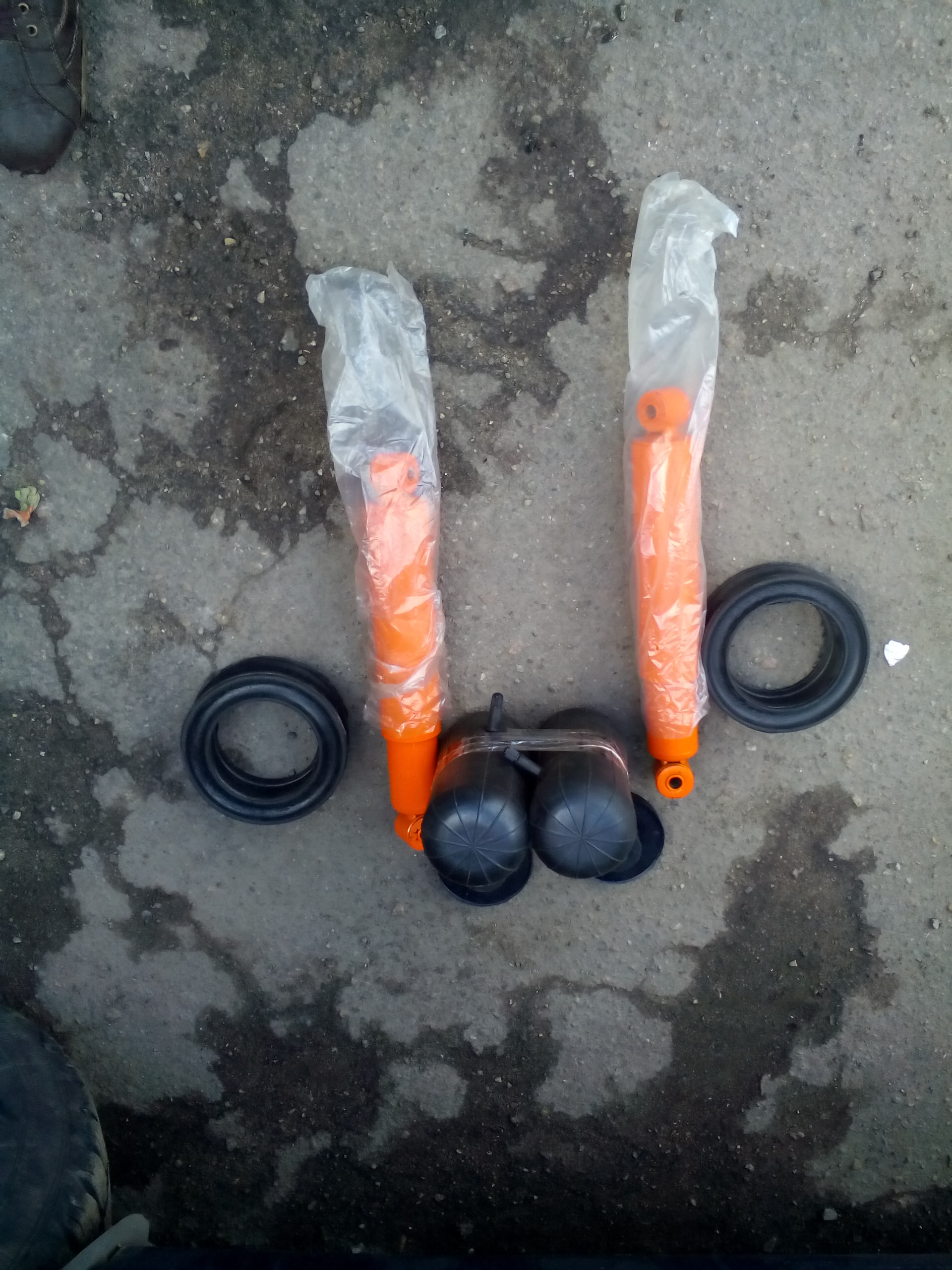

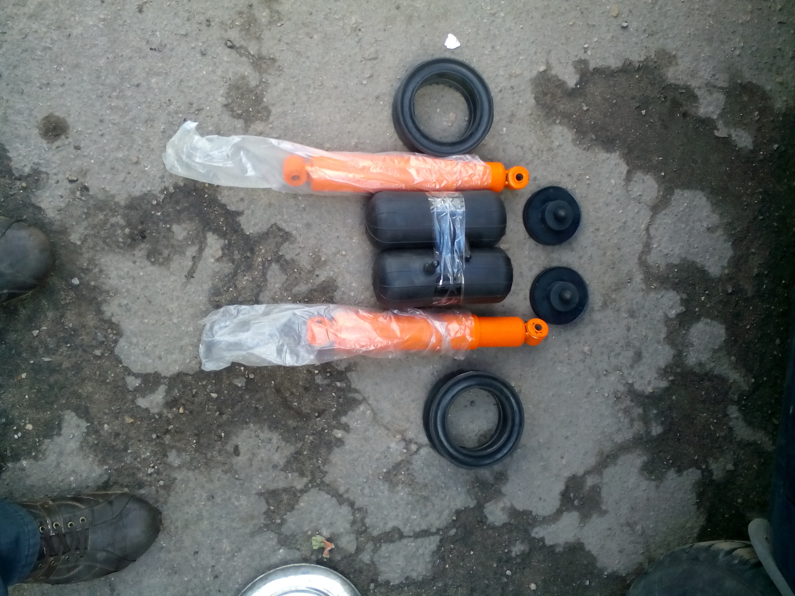

Далее. Приобретено : комплект пневмоподушек + две межвитковые проставки+аморты 2123 Шевинива задние...
Важно!!!! первый подводный камень- верхняя втулка салейнтблока аморта 12мм а у меня вваренный болт 13мм . посему сразу перепрессовал сайлент. нижний все пучком.

Повідомлення barmalei » Чет березня 24, 2016 9:13 pm
Немного манипуляций..
так было
так будет

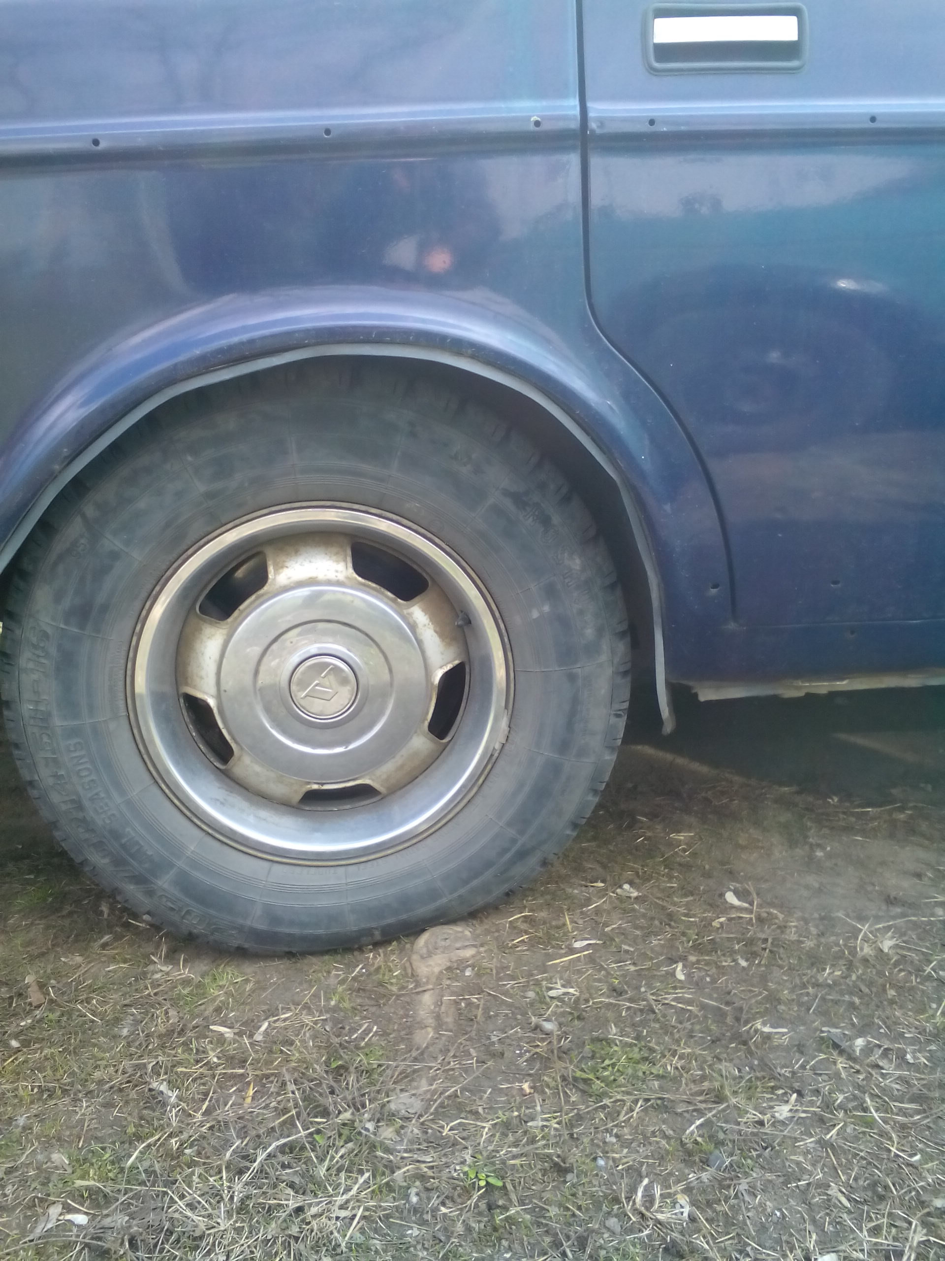

Повідомлення barmalei » Чет березня 24, 2016 9:16 pm
До и после! но это только после сборки и 4км пробега...
так было
так стало

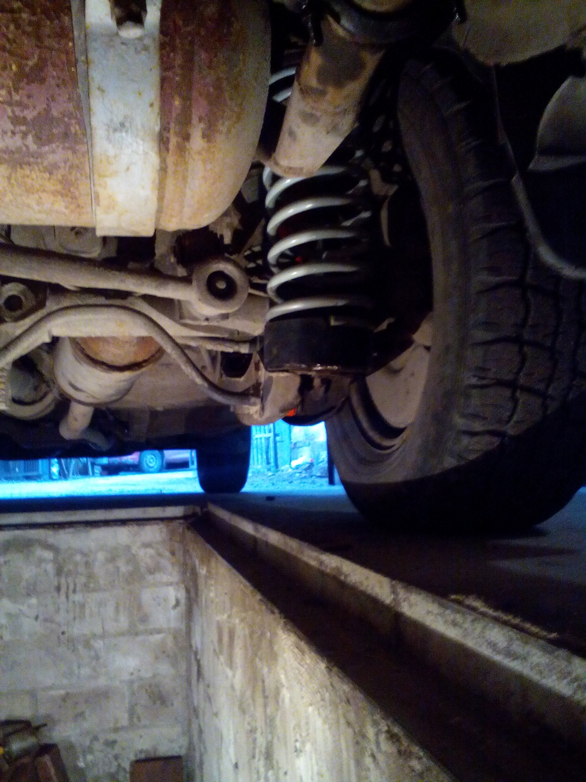

Повідомлення barmalei » Чет березня 24, 2016 9:19 pm
На этом весь ремонт кончился .... начал домкратить левую сторону и пипец....
Устала....

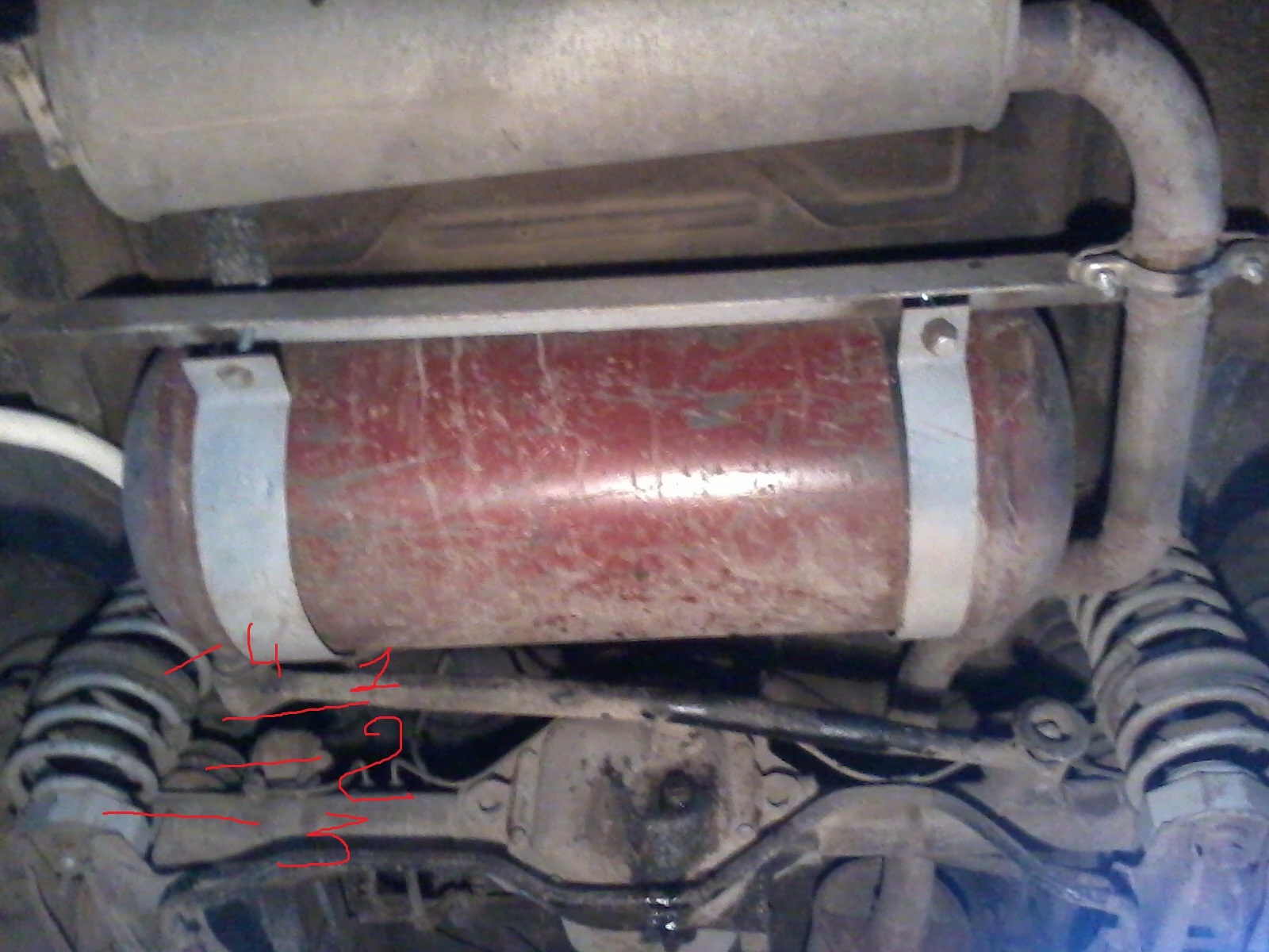

Сегодня приобрел: - пружины задние ваз2121 катА серые + 4шт подставки 50мм(не завод) пока поставил токо две (по одной снизу-сверху оставил штатные)
- на приемке пару кусочков трубы д-90 и пару квадратиков Н-5мм
Сварено следуючее
высота трубы на всю подушку
Востаннє редагувалось barmalei в Чет березня 24, 2016 10:15 pm, всього редагувалось 1 раз.

Стемнело -результат завтра. ориентир три пальца меж аркой и колесом--тобиш джиппа.
Проехал 4км все тихо .. результаты будут после пару-тройку ходок на дачу.
