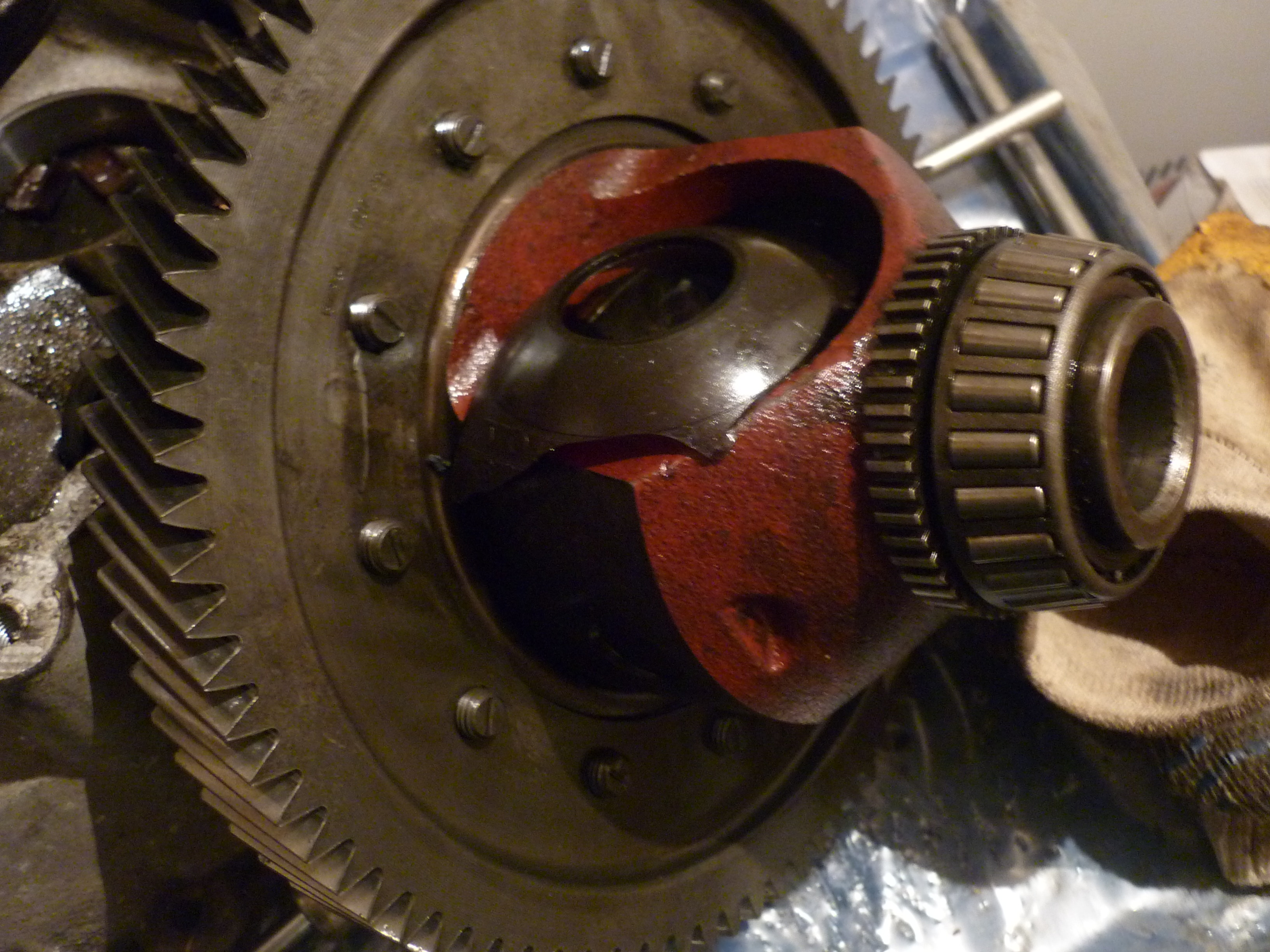

и всё таки я решил разобрать свою снятую кпп, состояние приличное, но пару подшипников в дифференциале поменять можно.
в принцепе из-за я её и разобрал (из-за громкого шума), оказалась там в дифференциале в нутри по периметру ГП находится плосмаска, но у меня от неё осталось тока половинка и пол надписи "VOLVO 1377...", не кто случаем не знает полный номер и продаётся ли она отднльно?
вот она
