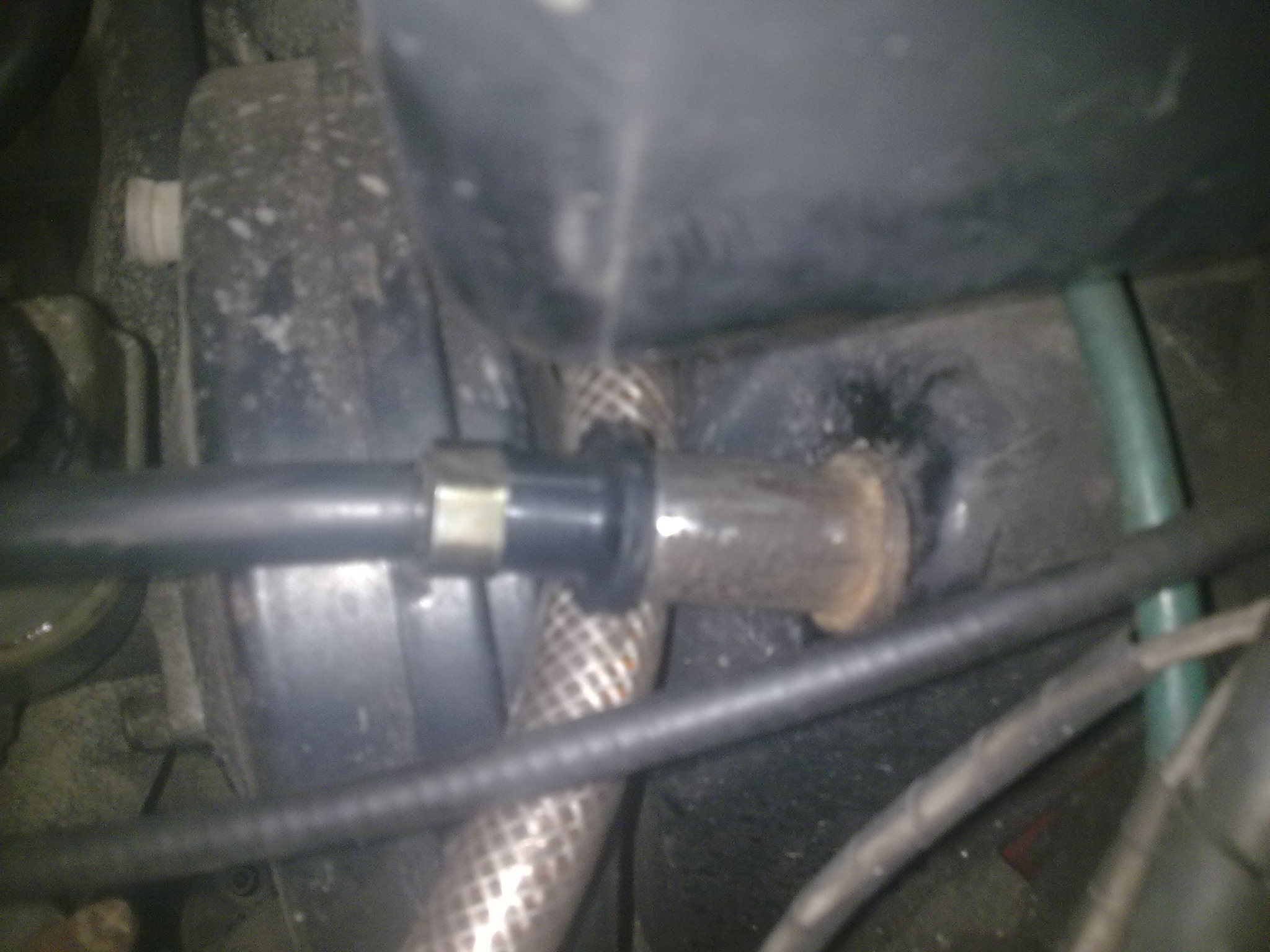

Потік патрубок тосолу (металевий). Поставив ремкомплект -- кусочок шлангу і хомут. Щоб запаяти (або замінити) треба зливати тосол, а надворі холодно.

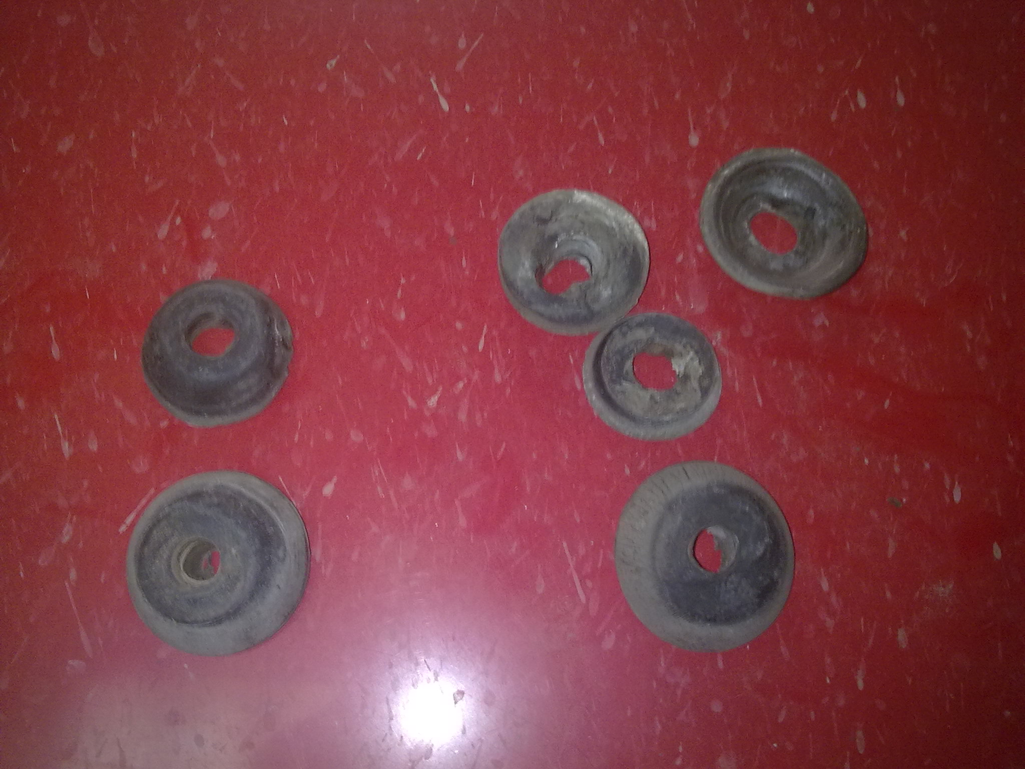

Прийшли втулки реактивних тяг.
350 грн
Поміняв. Зник гуркіт, перестало тягнути в різні сторони
Тепер -- красиво !
А було там таке ...
Не питайте, чого 5 шт
