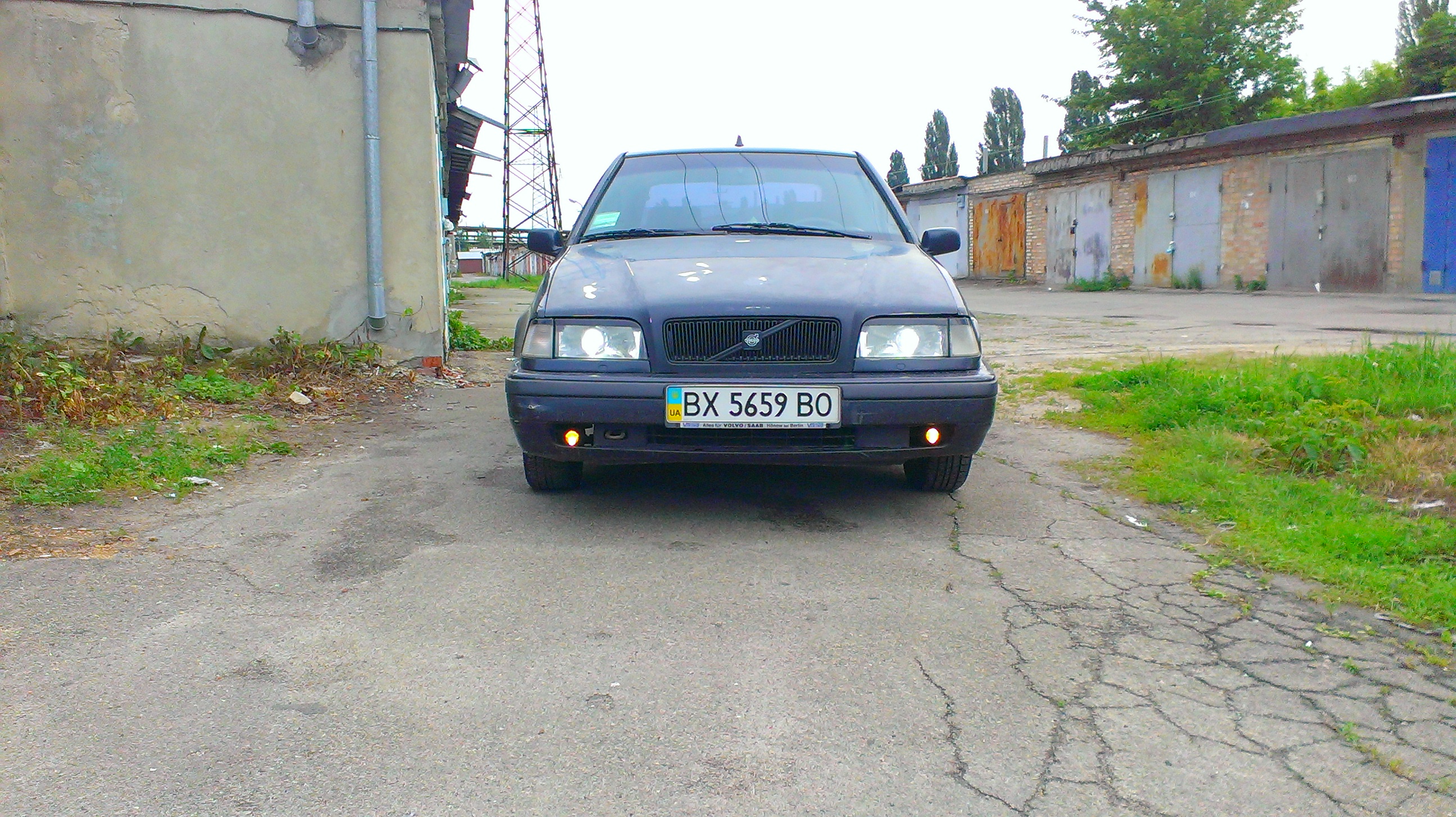

Сообщение Lyolik » Пт июн 24, 2016 10:08 am
Света пришла :idea: Билинзы + ксенон Н1 4300 чегототам. Цена вопроса вместе со шлифовкой стекол 1700
Поставил линзочьки
Зашлифовали фары под линзы, за 2 часа
Дальний
блмжний
еще раз ближний
