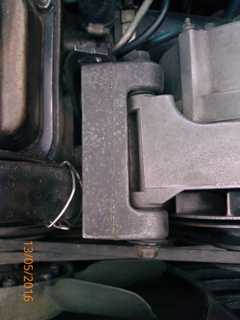

Перестал показывать спидометр, снял приборку - все на месте. Подскажите пожалуйста где датчики находятся, куда смотреть на Д24 ТИК с АКПП? Далее таки нашлась виновница всех нервов когда отваливались дворники, стеклоподемники и зеркала - проблема была в розетке или как оно называется с жмутом проводов с одной стороны и с другой папа мама типо)
вот соединил два красный проводка и все работает.
теперь нужно найти целую эту штуку. Что посоветуете искать другую или есть альтернатива? ибо разхерячил эту
Ну и на последок где взять резинки на кронштейн гены? ибо ремень страдает не на шутку...

Сообщение Boss_ak » Вт май 17, 2016 11:07 am
У меня тоже зубя вырывает, а чем помогут резинки на кронштейне.
Volvo 1328850 Втулка (верхние крепления) - 262 грн/шт - 2 шт
Febi 15787 Опора (нижние крепления) - 198 грн/шт - 2шт

Re: Vovolvo с АКПП как первая машина
Сообщение vovo » Вт май 17, 2016 12:16 pm
Boss_ak писал(а):У меня тоже зубя вырывает, а чем помогут резинки на кронштейне.
Спасибо за втулки. Я думаю заменить убитые свои и замените ремень може удасться натянуть оптимально...
Сообщение Boss_ak » Вт май 17, 2016 12:33 pm
Что с ремнем?
Сообщение vovo » Вт май 17, 2016 1:24 pm
та что исхудал он) и пару зубчиков отлетели - токо натянем он попускается... ушатан тот кронштейн под гену вот и хочу его привести в порядок и натянуть новый ремень хотя мож он и должен таким быть после 20 000 км)

Наверное дешевле будет во Львове полиуретан заказать :?
Сообщение lex2009 » Чт май 19, 2016 9:28 am
Вот наткнулся, брал у них запчасти, качество супер. В киеве есть представительство. http://www.scan-volvo.com/products/vtul ... generatora
