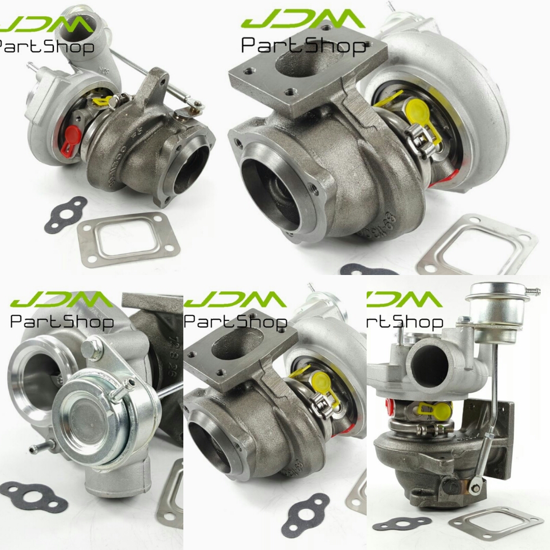

Сообщение Ракета » Пт апр 22, 2016 7:15 pm
Volvo V70 T5 2002 (ТурбоКирпич)
пока что сток - 250 hp
НО!! на балконе уже лежит радиатор охлаждения коробки)
Стою в очереди к чудо-деду с гаражного кооператива на бул.Лепсе, который перепрошивает мозги
И самое главное, вот-вот закажу турбину новую r18 НОВУЮ со Штатов. Цена вопроса - 375$ (самолетом).
Цель - с минимальными затратами вывести сврй Кирпич на 350 hp ( по номмам это потолок для АКПП).
