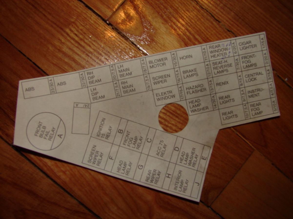

Народ зацените мои релюхи и скажите может что то не так заинсталено! ну кто его знает просто после моего генадия который выдавал +19 вместо положеных +16 глюки с ближним были! :?
схема релюх и предохранителей!

Маркировка релюх следующая:
F) V: 414 899 72WN005 12V UHER (Самая высокая из всех)
B) WEHRLE 20210 0069/90
G) WEHRLE 20210 0069/90
C) WEHRLE 20210 0069/90
H) 12V 40A 0332 014156 43 951253H
D) 12V 40A 0332 014156 43 951253H
Круглая большая - 8JA00577900 447204 HELLA
вроде как так, что из этих цифирей маркировка ХЗ, подскажите! Думаю поменять все релюхи, дабы не морочить себе в дальнейшем мозги с возможными глюками! Предохранители тоже все поменял!Заранее спасибо всем за ответы!

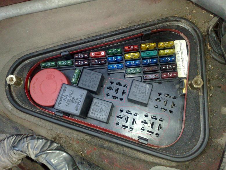

Красными кружочкаим отмечены посадочные места которые вобще пустые, в них даже контактов внутри нет!

А у меня вот так
еще хотел спросить! на колодке есть релюха для заднего дворника но не на одно 440 а тем более на 460 нет дворника на заднем стекле! так нафик место в колодке под релюху?
У меня нет релюх - H (дворник заднего стекла) - J (задержка света в салоне"вежливая подсветка") - E (омыватель головных фар)
Я так понял на 440 и 460 одинаковые колодки предохранителей!

Не-а, блоки разные. У меня в блоке релюх предохранителей нет вообще, и релюх побольше (во-всяком случае мест под них 11шт.). Да ты же и сам фотку блока реле выкладывал со всеми релюхами. А предохранители у мну в салоне над левой ногой под лючком большим, и их там штук 30, но есть и лючек поменьше, а под ним пусто. Вот и ищу эл.схемы на свой мобиль, но пока безуспешно. Принципиально они одинаковые, а конструктивно (в натуре) разные, места расположения реле не совпадают.

Ну у Александра 460я а у меня с Ром(ом) 440 и фото колодок одинаковые! а у меня там де лючек нет предохранителей вобще!

volvo440GL писал(а):Ну у Александра 460я а у меня с Ром(ом) 440 и фото колодок одинаковые! а у меня там де лючек нет предохранителей вобще!
У Александра мобиль дорестайл, наверное у 440-х рестайлинговых будет как у мну. :drag:
