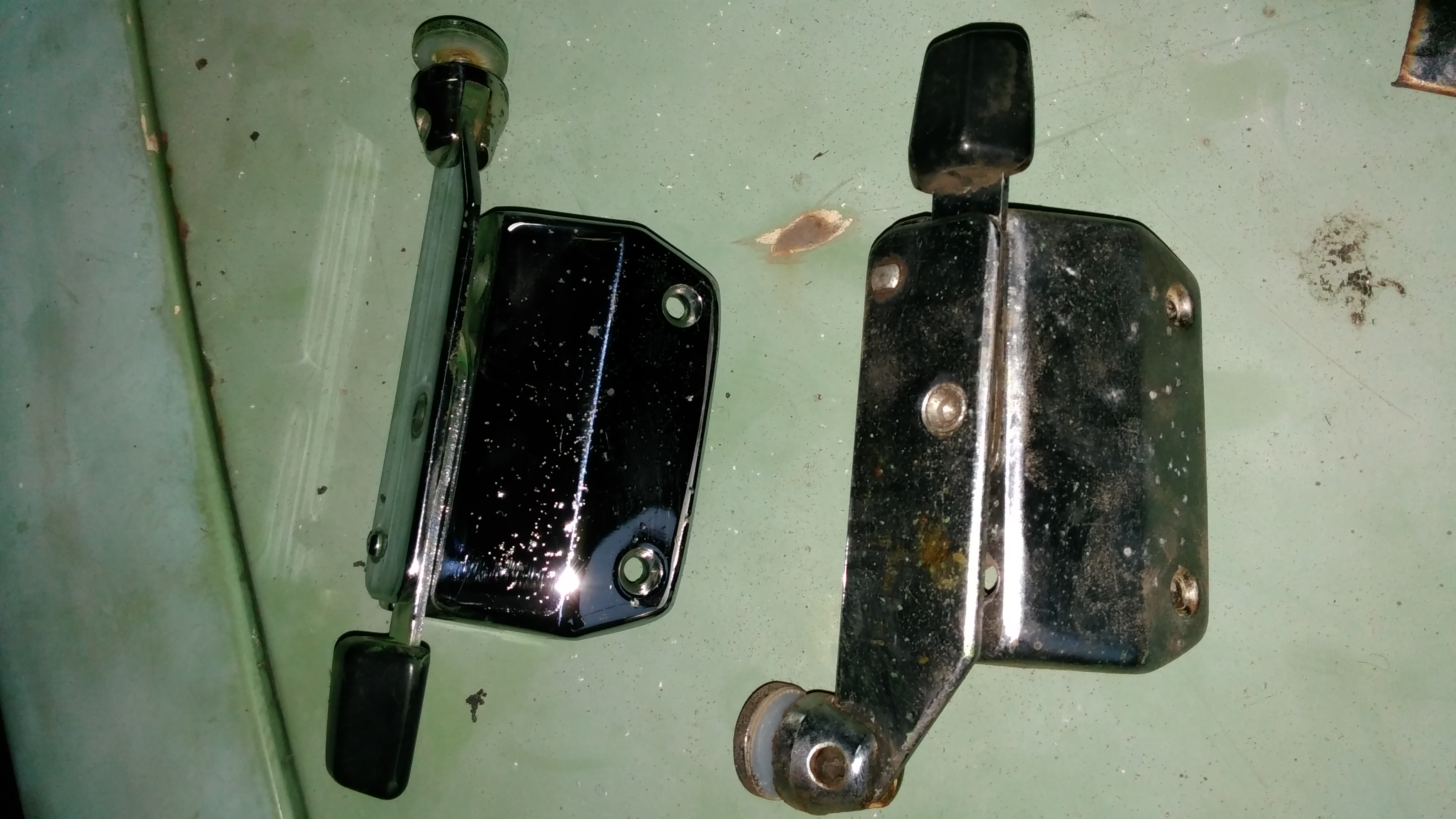

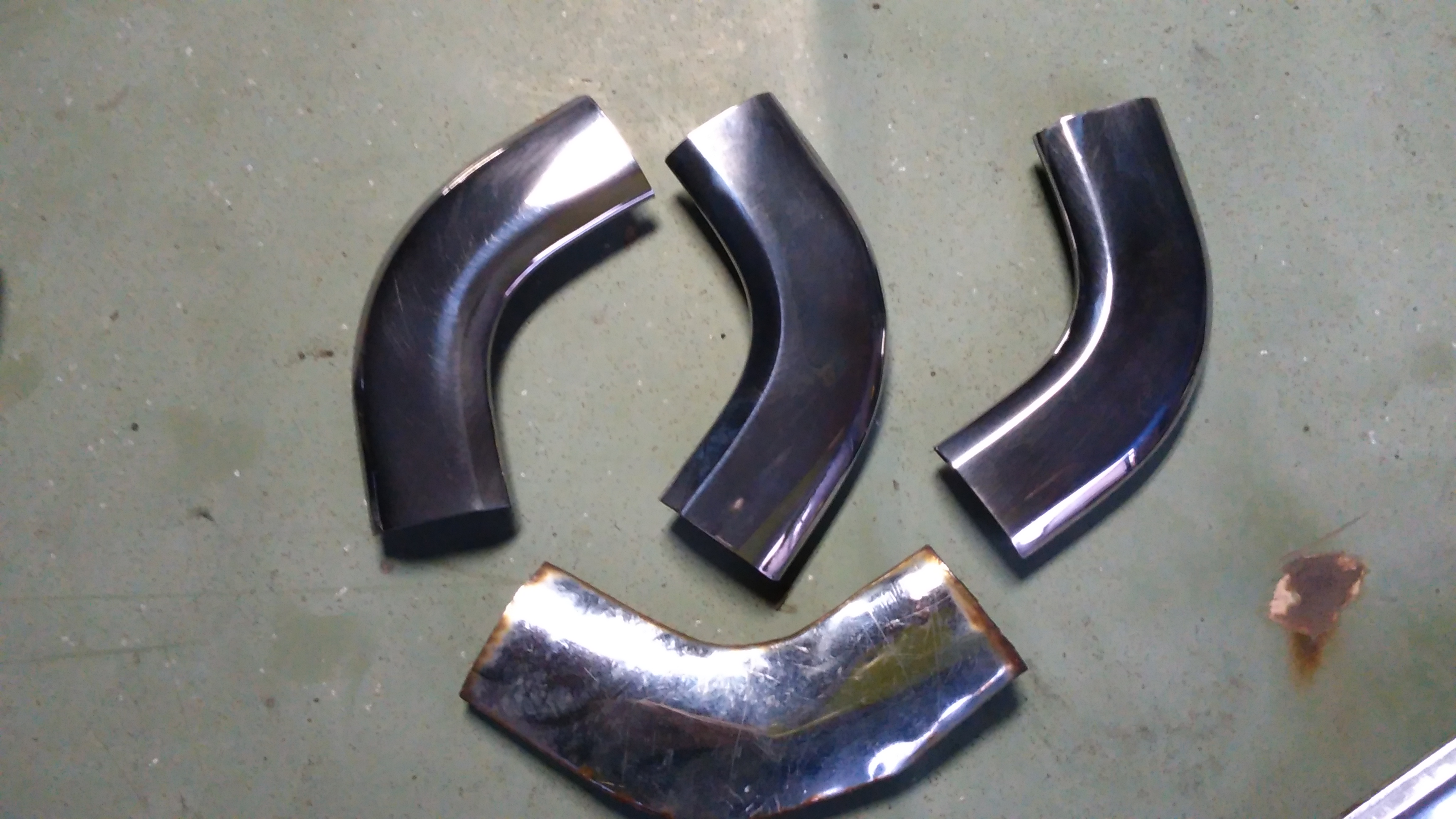

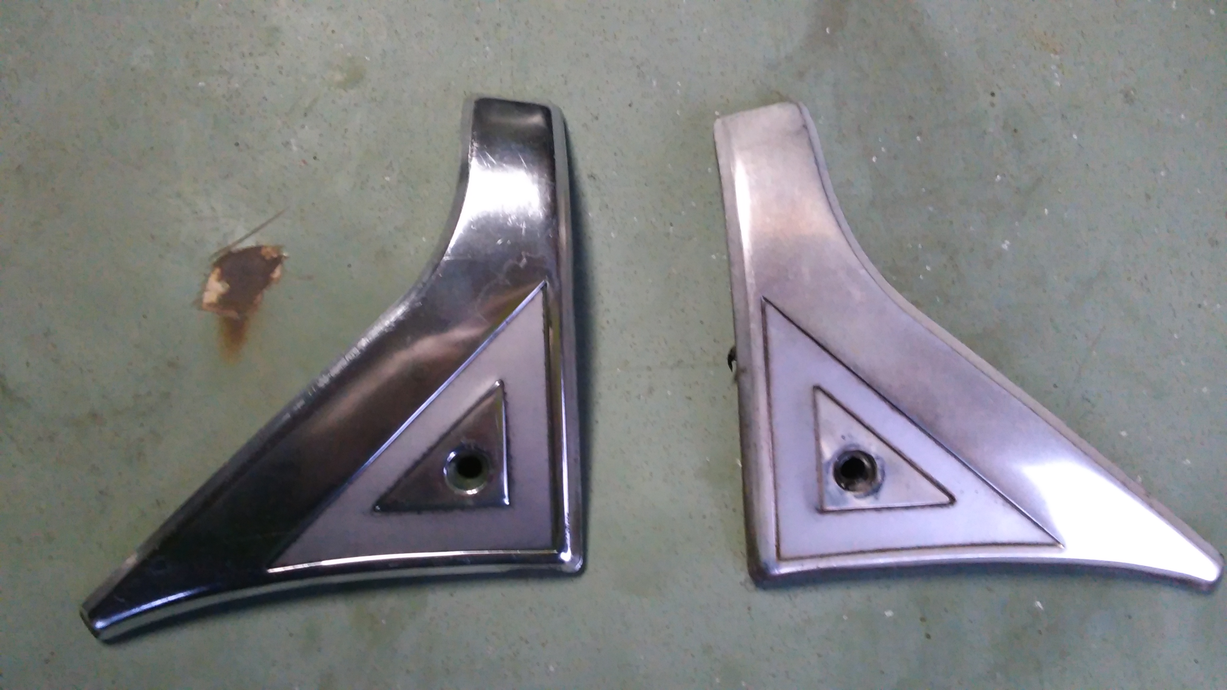

Повідомлення Djonnik23 » Чет листопада 05, 2015 7:00 pm
полировка хрома. геморно но красиво.

Re: Шалене жабеня 242
Повідомлення Barakuda_tm » Чет листопада 05, 2015 10:05 pm
А как полировал деталюхи?
Повідомлення Djonnik23 » Чет листопада 05, 2015 10:26 pm
Barakuda_tm написав:А как полировал деталюхи?
войлок и паста :moil: гоя

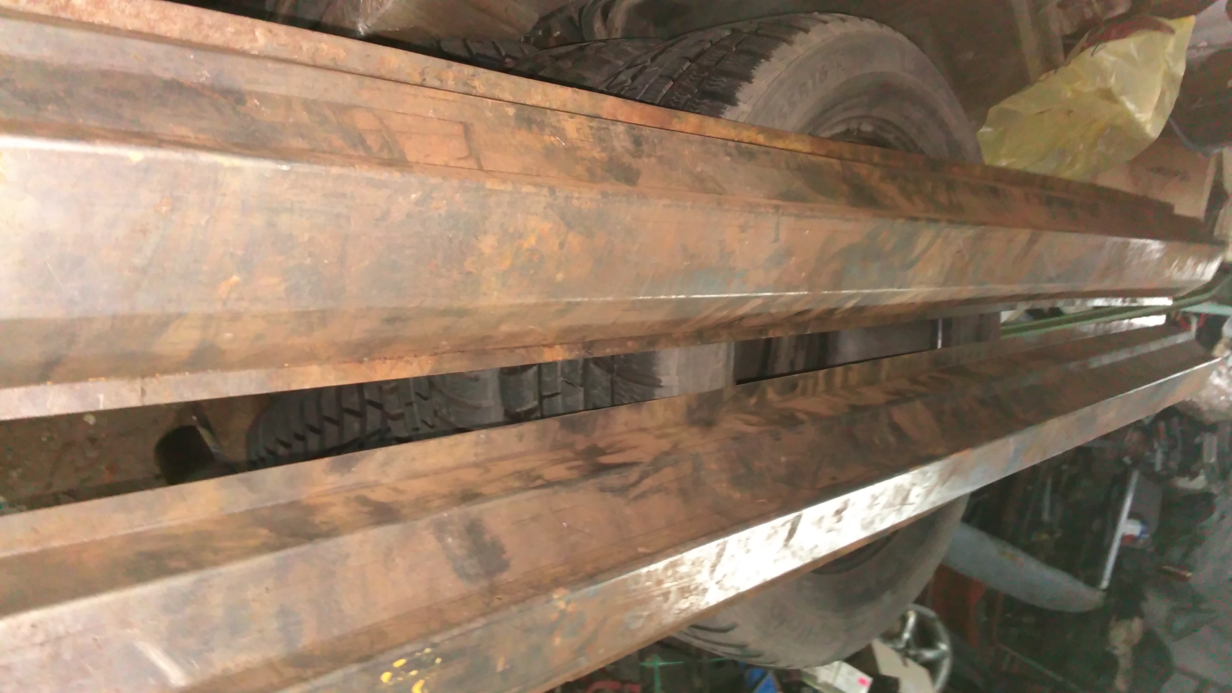

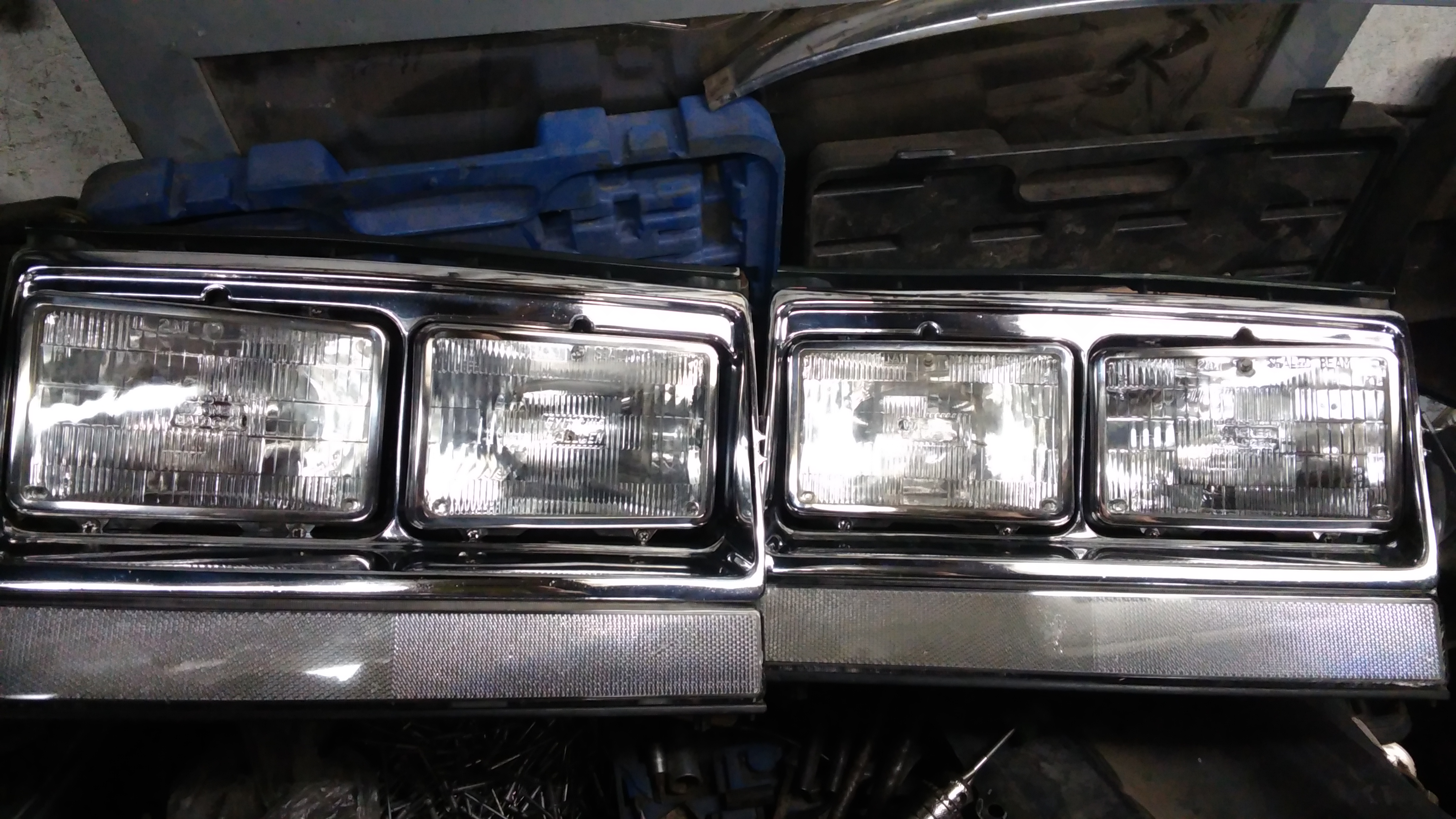

Повідомлення Djonnik23 » Суб листопада 14, 2015 5:47 pm
кузов 7/8, внешне практически все в норме, по днищю немного печяли есть, но не критично. О оптика приехала, вчера полировал и примерял. Все супер. Спасибо Юре Тролю за подгон.Фотки завтра кину. О и еще переделал весла на ел. подемники.

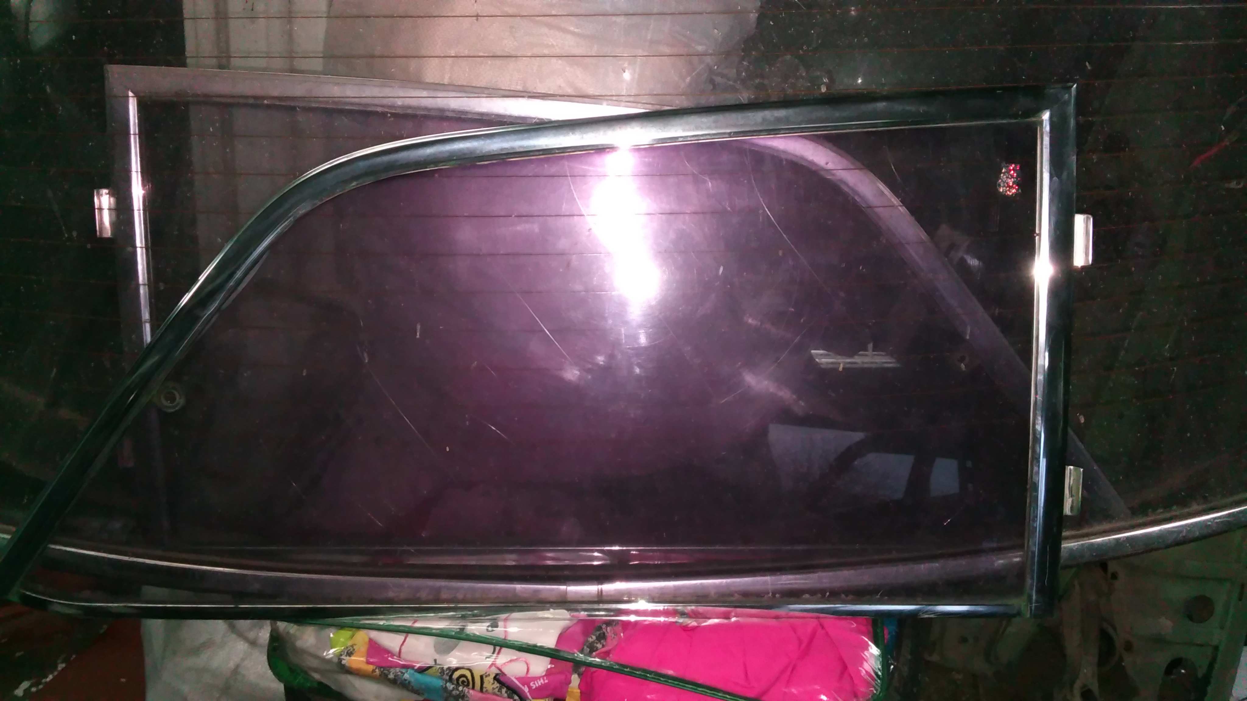

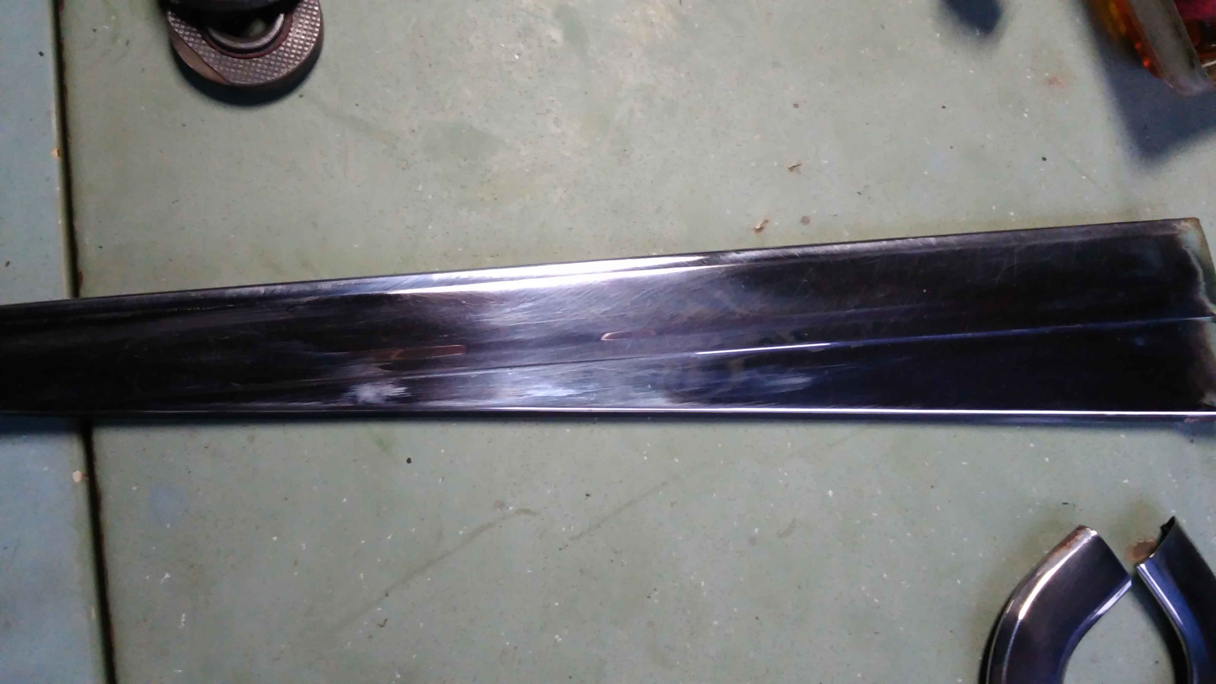

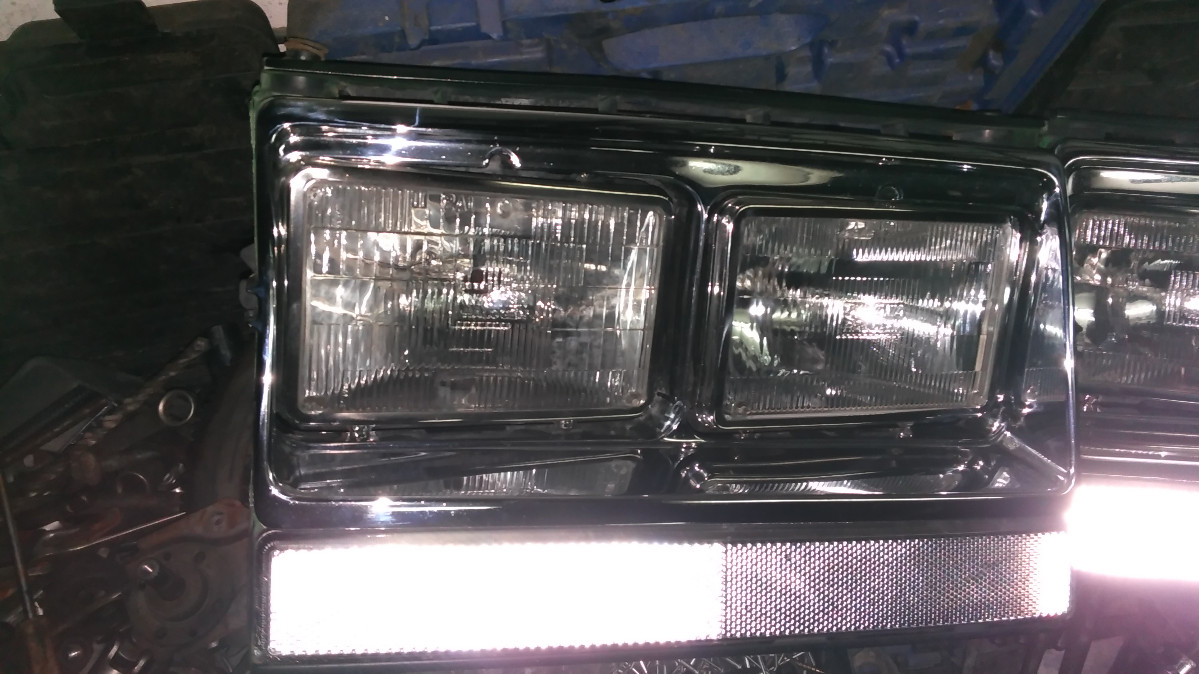

Повідомлення Djonnik23 » П'ят листопада 27, 2015 9:57 pm
Были куплены амерофары в нормальном состоянии, но им 30 лет, каждый милиметр был отполирован.Результатом оооочень доволен. Блястит афигенно. 5 чясов мороки и блеск на лицо.
Повідомлення xoxlov » Суб листопада 28, 2015 10:15 am
Красота неописуемая!!!

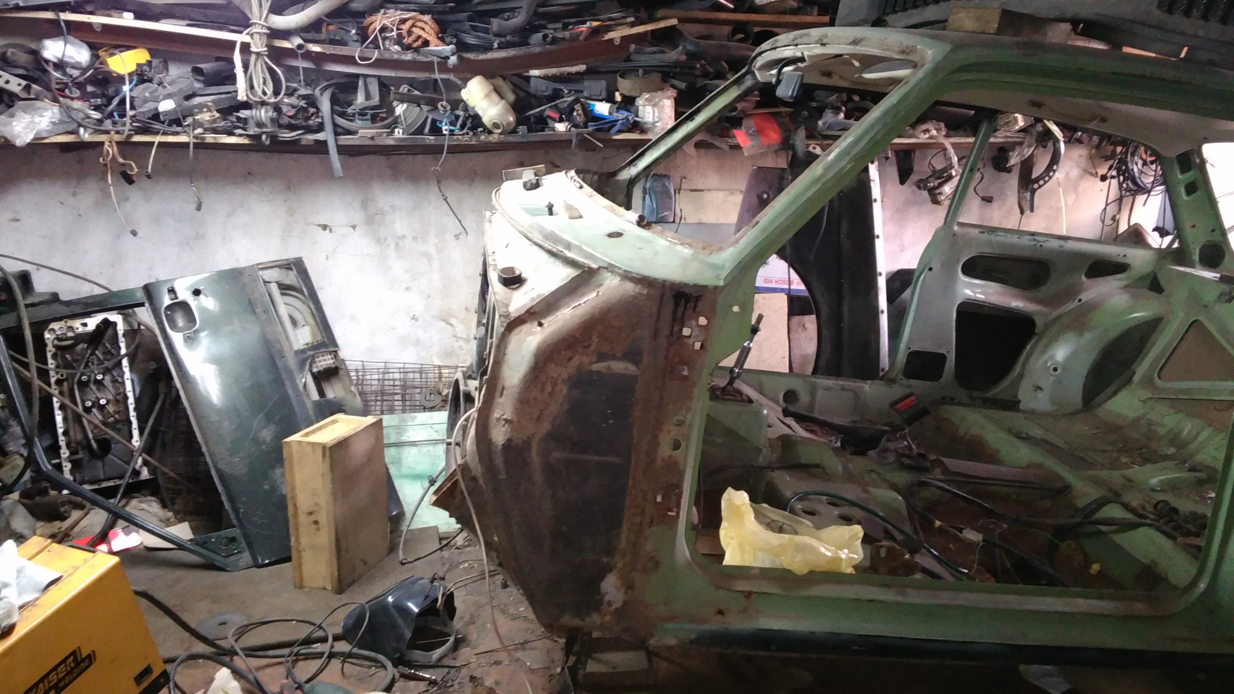

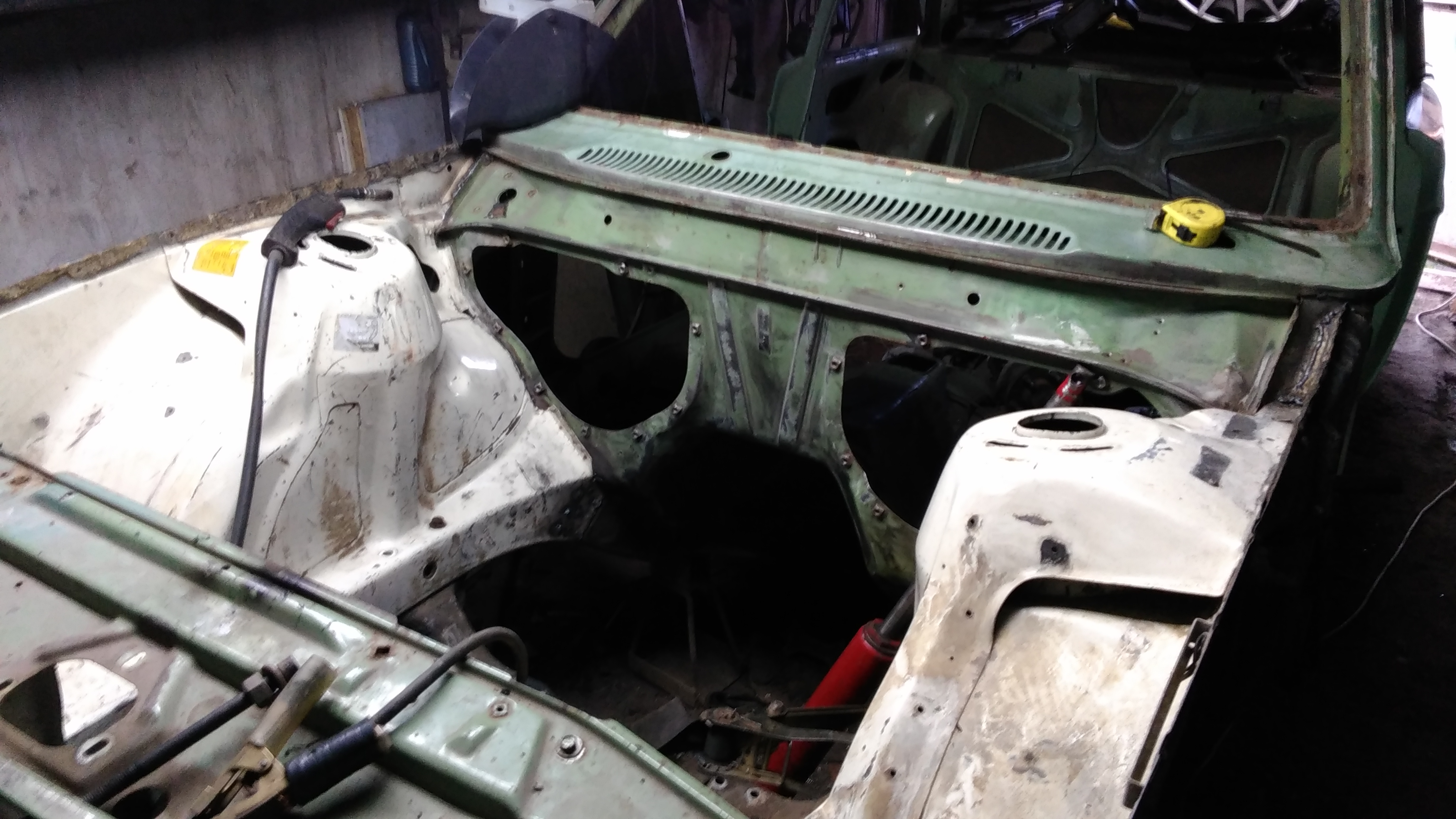

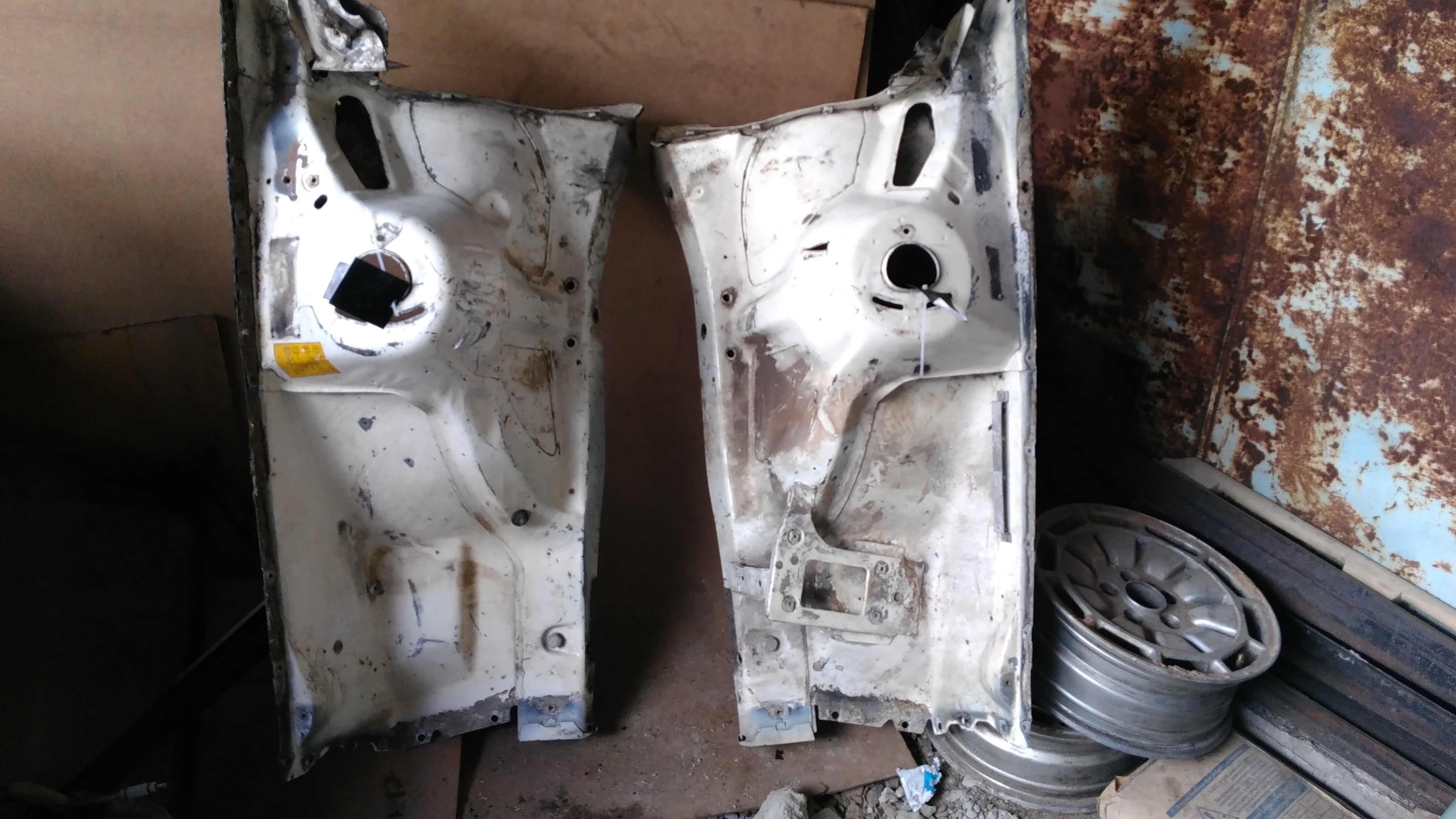

Повідомлення Djonnik23 » Чет травня 12, 2016 8:09 pm
отрезал морду, убираем косяки. Спасибо Юре тролю за подгон морды.лонжероны и крилья как новые.
Повідомлення nikolajs » Чет травня 12, 2016 9:01 pm
Жень, а не стремно вот так стыковать морду? Я так понимаю, лонжероны нужно заводить под кузов... а ты их обрезл... новую морду как будешь приваривать?
Повідомлення Djonnik23 » Чет травня 12, 2016 9:38 pm
nikolajs написав:Жень, а не стремно вот так стыковать морду? Я так понимаю, лонжероны нужно заводить под кузов... а ты их обрезл... новую морду как будешь приваривать?
не не стремно. там все по по заводским точкам. и лонжерон там не цельный. :D :D :D :D
Повідомлення nikolajs » П'ят травня 13, 2016 11:39 am
Djonnik23 написав:
Ну ежели так, то не спорю. Будем следить.

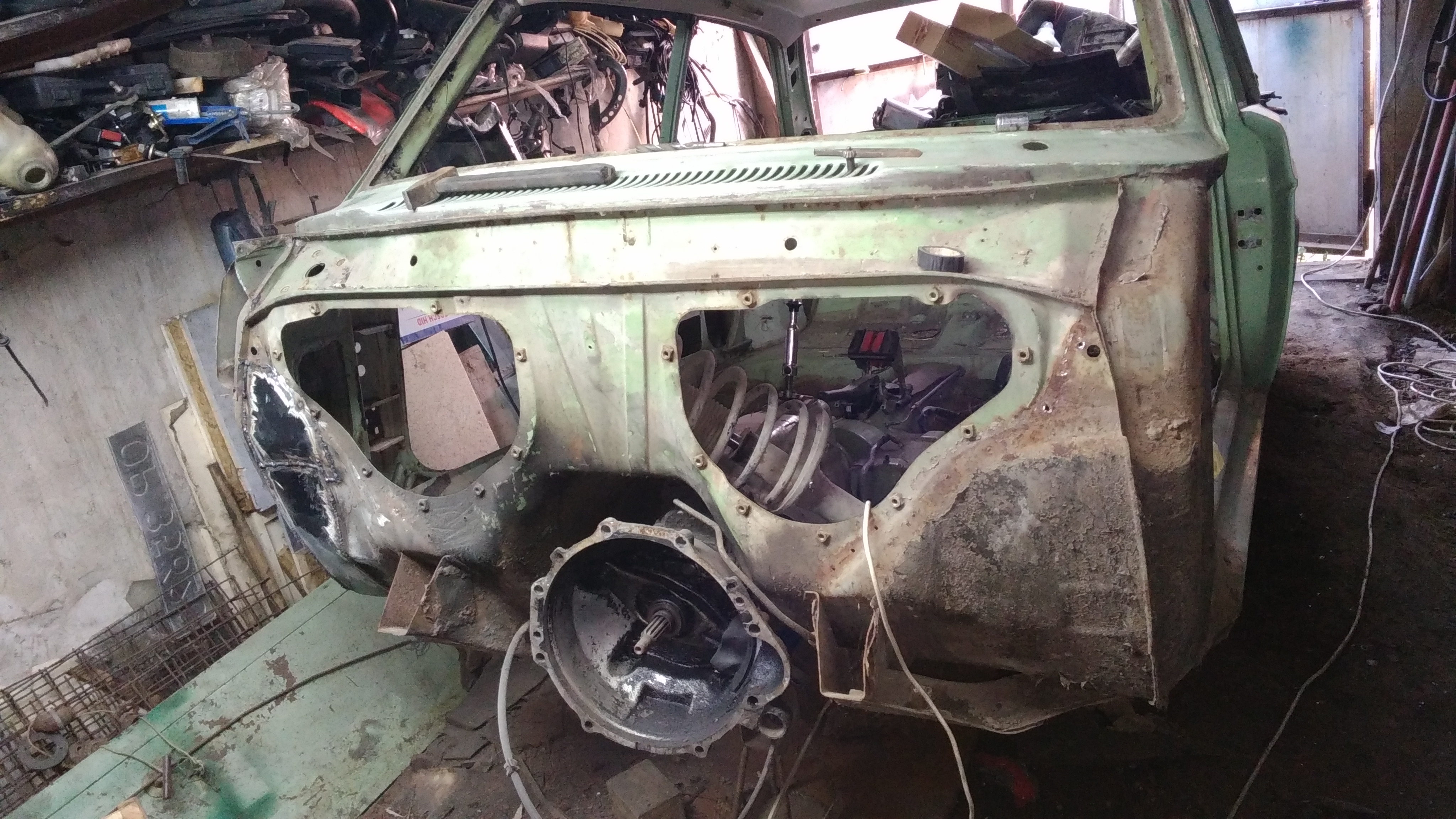

Повідомлення Djonnik23 » Вів травня 17, 2016 8:37 pm
Ну шо пасаны. Два дня сношения и вуаля.больше всего времени заняли замерялки,подганялки,выставлялки. новая морда приросла. Ждем новые пороги. :moil: :moil: :moil:
Повідомлення xoxlov » Вів травня 17, 2016 8:38 pm
Да ты КраусафчиГ!!!
Повідомлення Djonnik23 » Вів травня 17, 2016 8:46 pm
xoxlov написав:Да ты КраусафчиГ!!!
та не. просто состою в гильдии психов. :oops:
Повідомлення troll999 » Вів травня 17, 2016 10:16 pm
Djonnik23 написав:
И нас всё больше! Жень, супер! Морда стала как там и была!
Повідомлення Djonnik23 » Вів травня 17, 2016 10:25 pm
troll999 написав:
Djonnik23 написав:
да Юрец кар там и росло. жду пороги. и апять сверлим варим. где б еще касаря 3баков взять на юзет??? :sad: :sad: :sad:

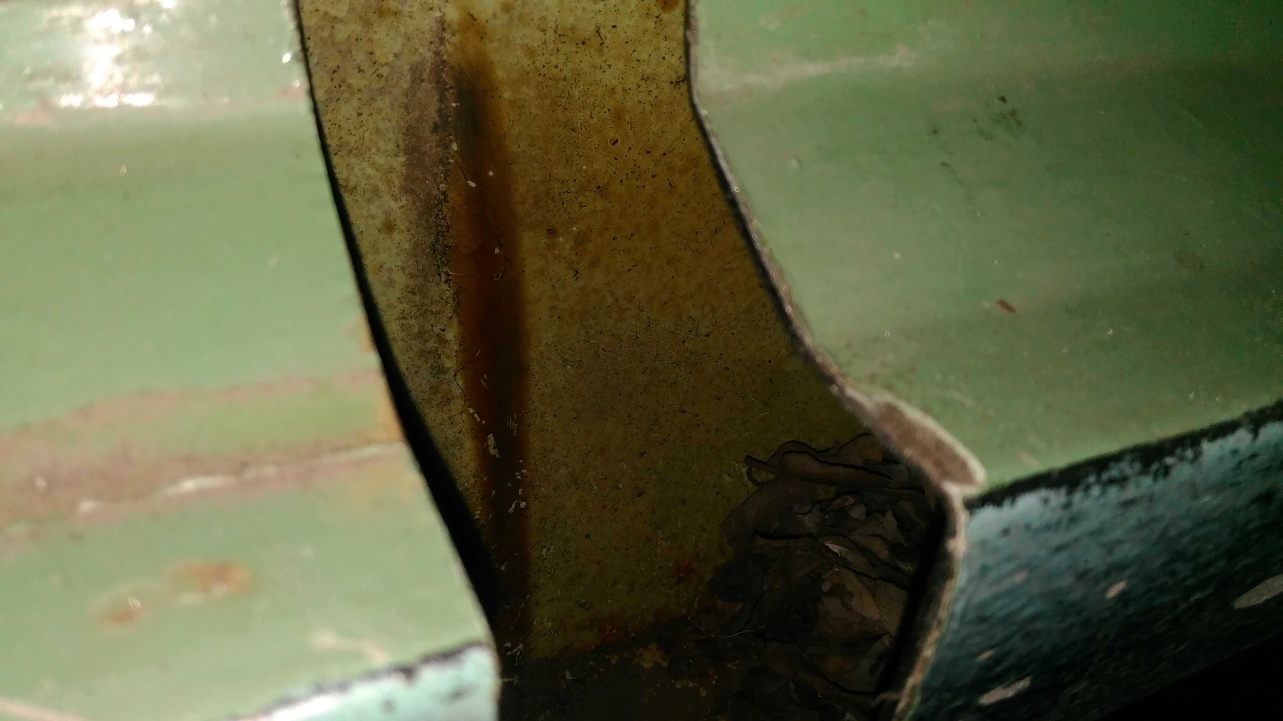

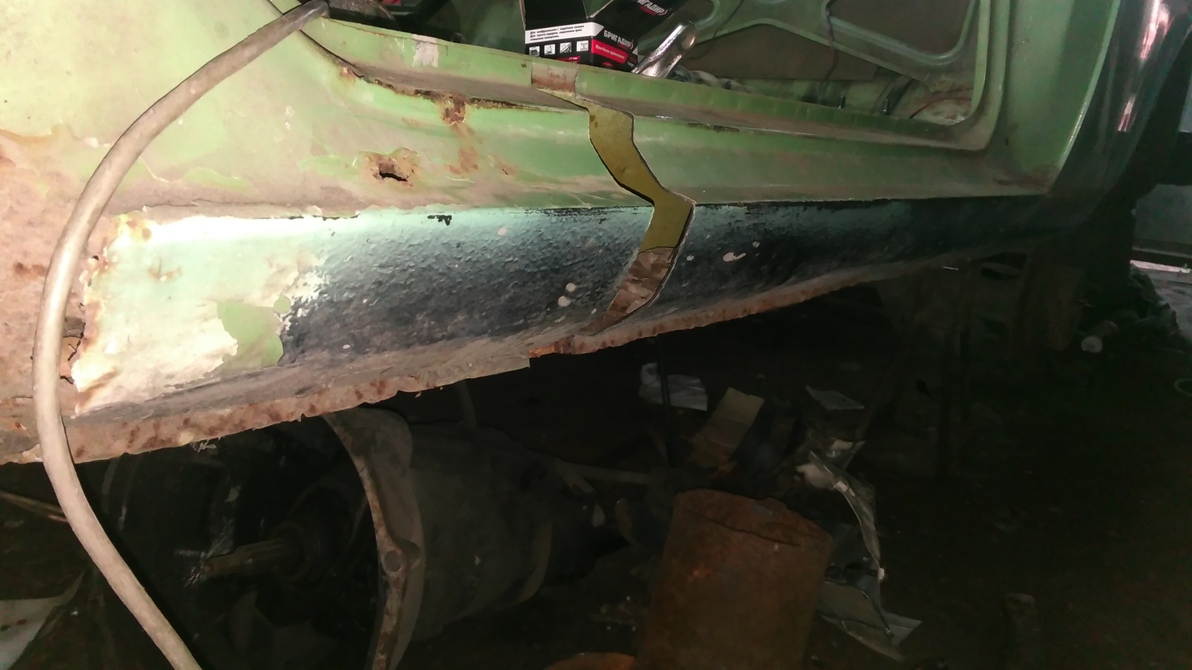

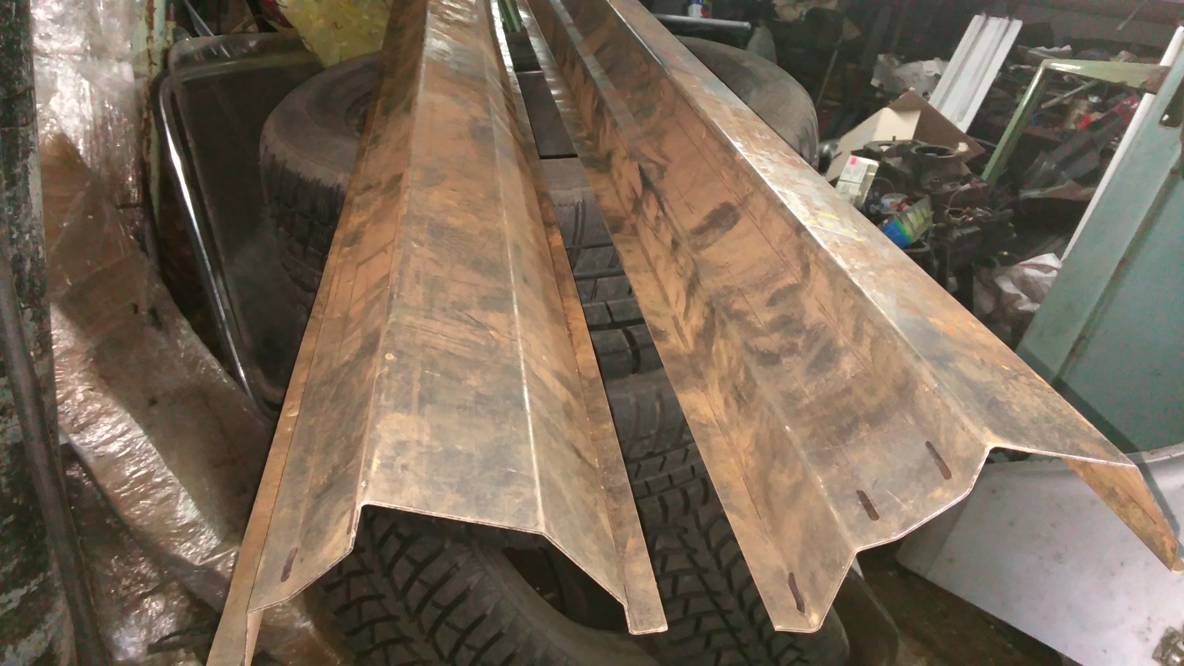

Повідомлення Djonnik23 » Суб травня 21, 2016 10:01 pm
всем привет. в связи с моей долбанутостью решыл посотреть что там с порогами, и вырезав кусочек а пришол в шок. в нутри как новое. но по наруже есть моменты которые меня напрягают. и сделал я новые пороги. скоро будем менять. :D :D
