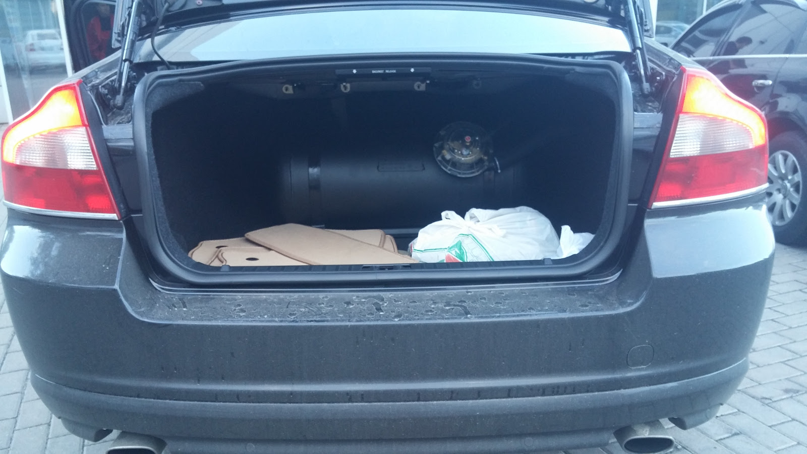

С приобретение своей машины S80 3.0T начинаю вести на форуме свой блог.
Начну с того что установил ГБО (фотки прилагаю)
Расход газа в городе: В среднем 16 литров
Оборудование: Romano
Пробег: 85000

Ну уже сразу видно что фильтр газовой фазы один и тройник за ним. Плохое решение для Т6 мотора

Merlin писал(а):Ну уже сразу видно что фильтр газовой фазы один и тройник за ним. Плохое решение для Т6 мотора
к сожалению это самое наверное безобидное что есть в этой установке.
Извините конечно, но я бы руки поотбивал за такие установки.
во-первых, да, фильтр! такой фильтр в состоянии пропустить газа на мотор ланоса или максимум лачетти, но никак не на 280ти сильный Т6.
во-вторых, за такую укладку шланг и навески я бы не платил вообще.
в-третьих , установить в багажник баллон автомобиля, у которого складываются задние сиденья для погрузки габаритных вещей, это вообще кощунство! теперь в ней можно возить разве что сумку для одежды на 2 дня.

Ну шланги это ладно, это еще нормально, на вентилятор не намотает и уже хорошо. а тип балона, ну мало ли может клиент так захотел. всяко бывает.
меня больше интерисуют форсунки газовые редуктор и электроника. уверен что чтото и там не так

Merlin писал(а):Ну шланги это ладно, это еще нормально, на вентилятор не намотает и уже хорошо. а тип балона, ну мало ли может клиент так захотел. всяко бывает.
Со шлангами вы меня конечно "порадывали".
По поводу оборудования, проверяйте:
Фирма: http://www.romanoautogas.com.ua
Редуктор: ГБО Редуктор Romano до 380 лс
Форсунки: Romano FAST 2
Электроника: Блок управления "Antonio" - 6-8 цилиндра
Что скажите?
Что скажите?
первый раз слышу, но это не показатель, главное чтоб заявленные х-ки соответствовали реальным и ЭБУ справлялся со всеми коррекциями для нормальной работы вашего мотора.
но тут вопрос в другом, какой умный человек полсе редуктора на 380 сил(в чем я очень сомневаюсь) поставил алюминиевый фильтр с ничтожной пропускной способностью и тройник. так же мне интересно как диаметр выхода газа с редуктора, если он на 380 сил и с него выходит лишь один штуцер. тут против физики не попрешь, через штуцер 12мм при давлении 1.1...1.2 бар пропустить количество газа чтоб обеспечить 380ти сильный мотор, наверное сложно, да у Вас мотор слабее его максимальной мощности, но данная кофигурация очень сомнительна под ваш мотор.

По поводу баллона - у отца устанавливали ГБО на седан Авенсис (контора проверенная, на рынке 10 лет). Я его проинструктировал - ставь тор 50 л на место запаски + возьмем докатку. Установщики таки напарили пенсионеру такой же баллон как у ТС. Теперь ни удочки в салон не положить, ни чемодан в багажник не втиснуть :drag:
