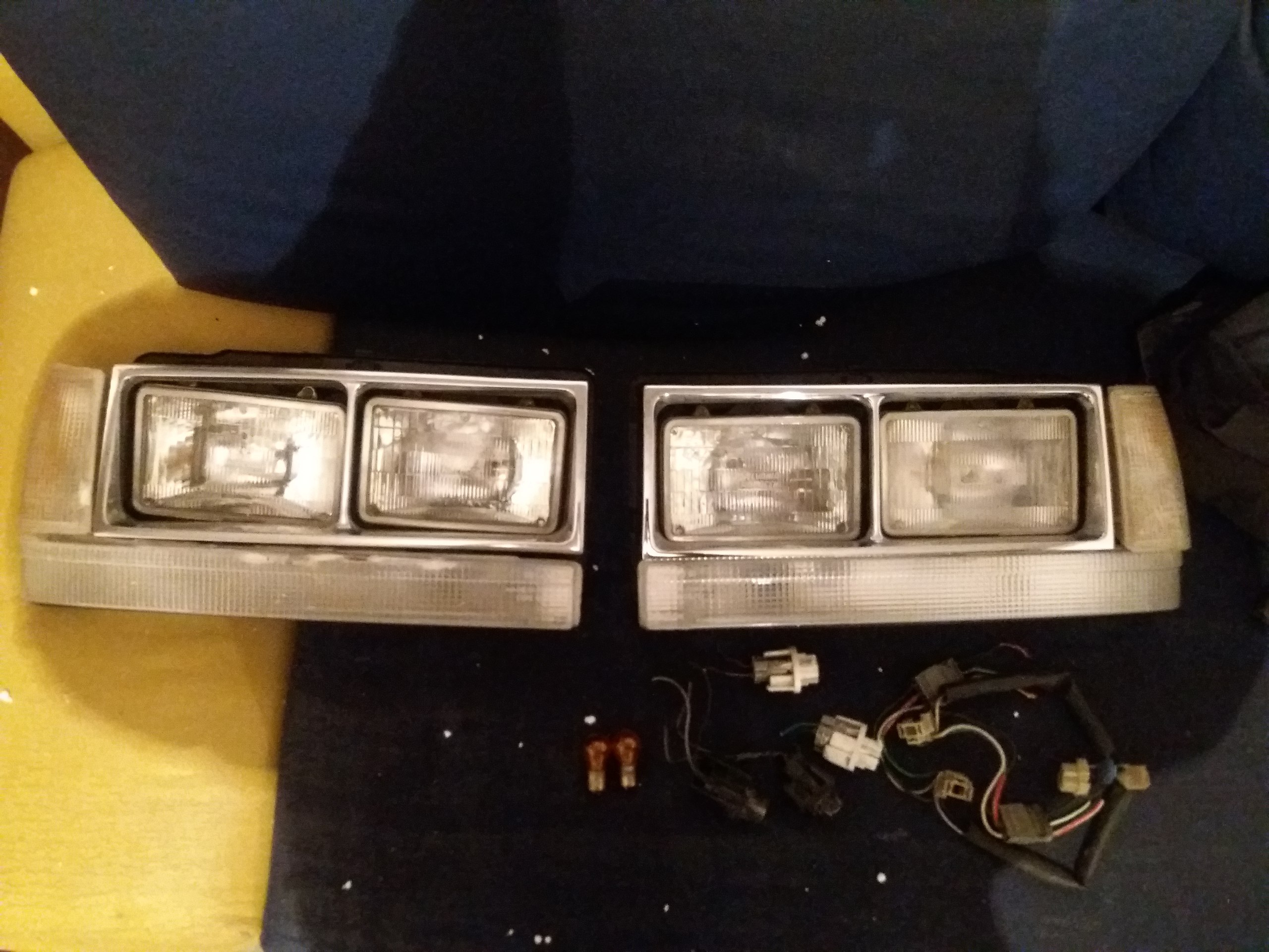

Спустя еще 5 лет! Итого 15лет!!! В канун своего ДР я стал счастливым обладателем американской оптики :idea:
Сделал себе любимому подарочек)))

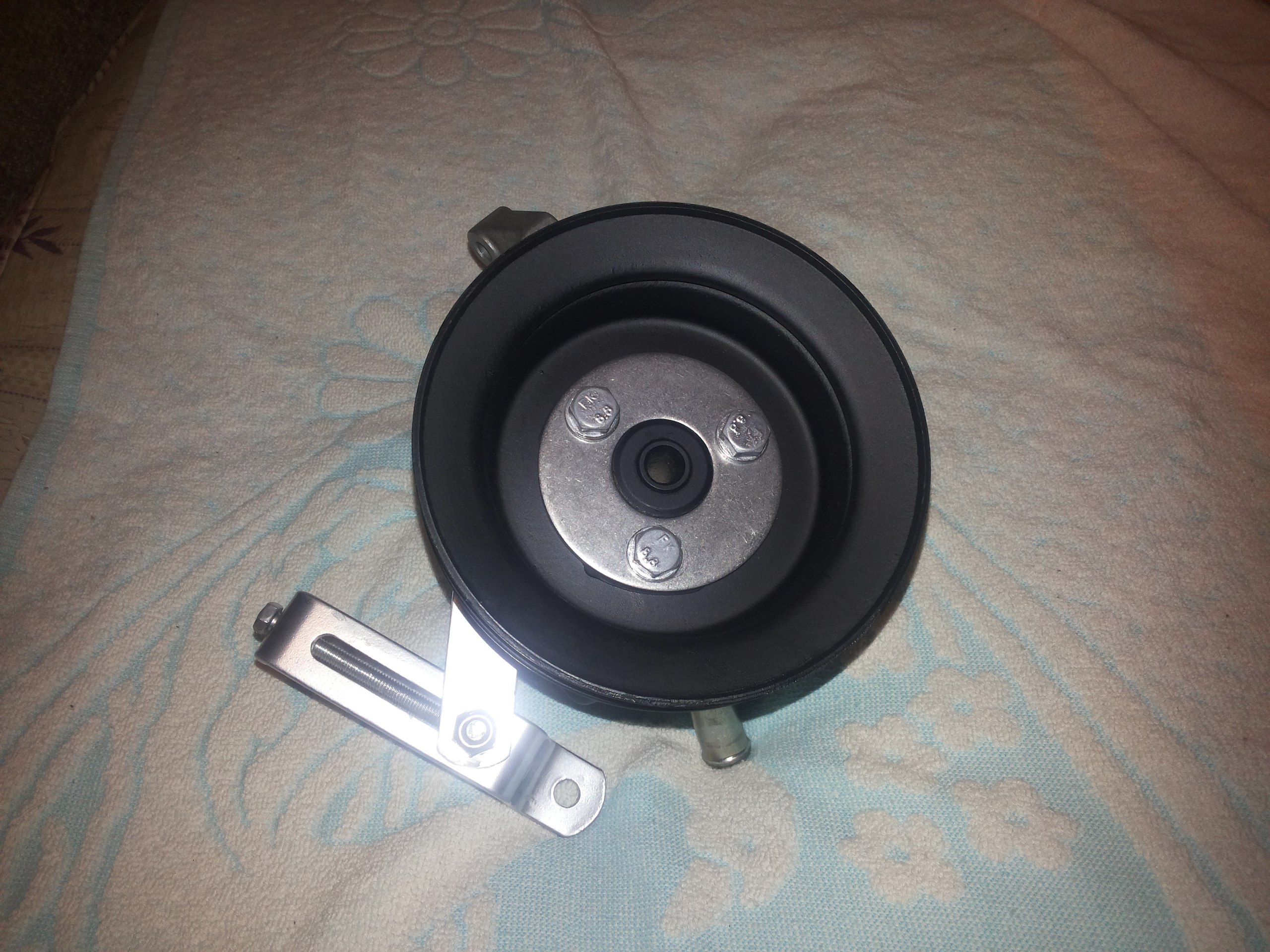

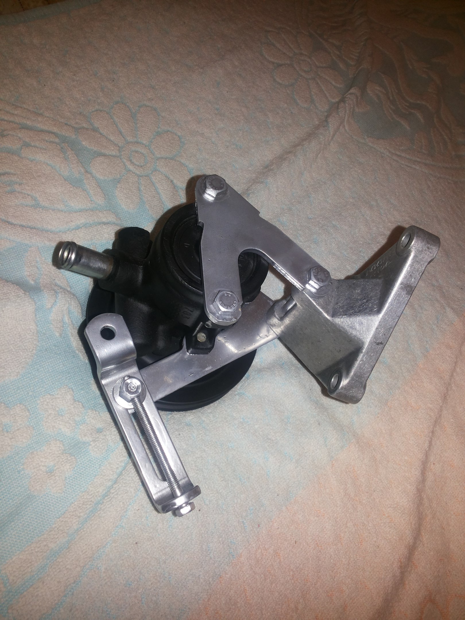

Сообщение MOOSE » Ср май 25, 2016 10:56 pm
Трохи почаклував над насосом гідропідсилювача керма :moil:

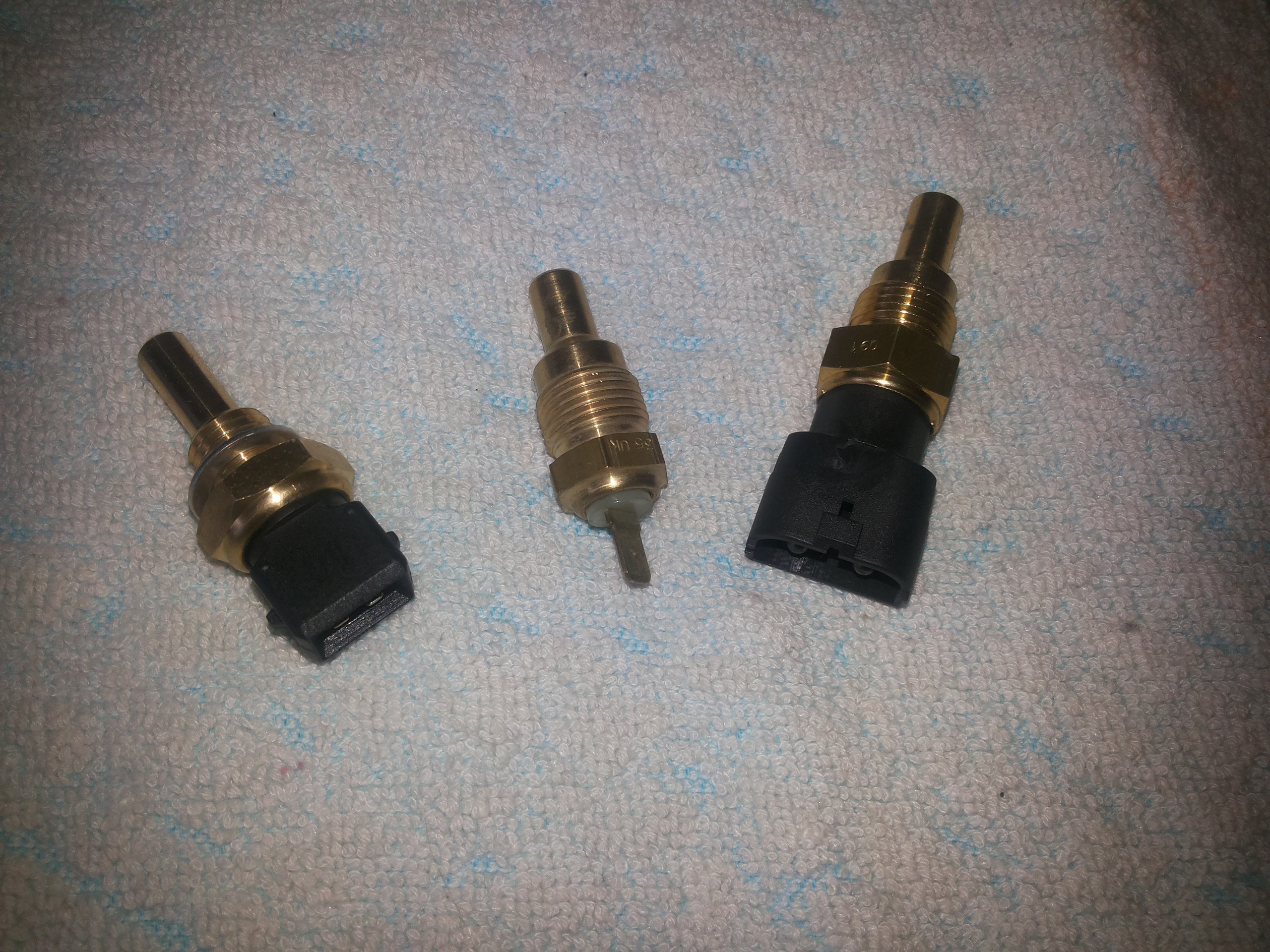

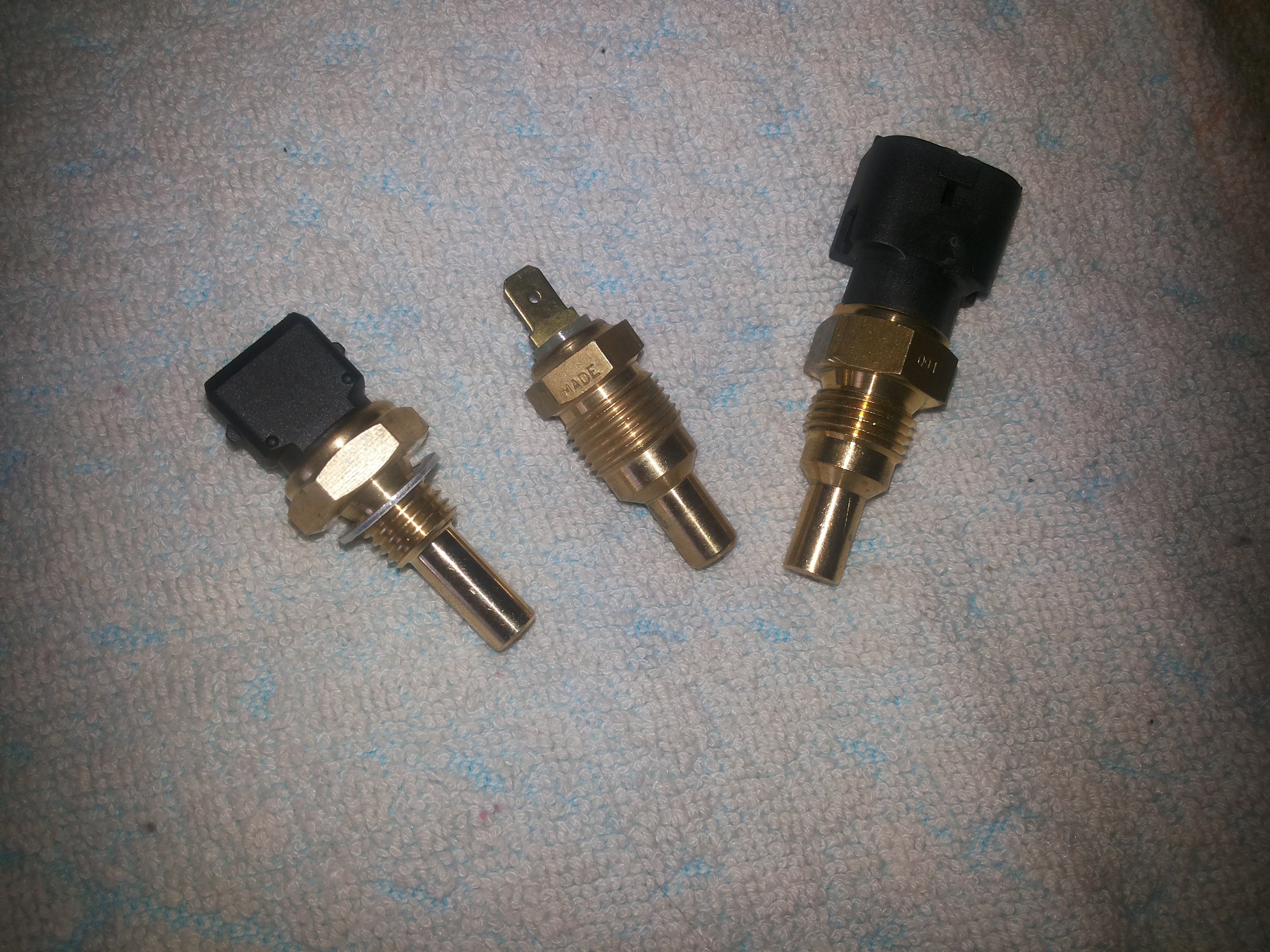

прикупил 2 ведра датчиков

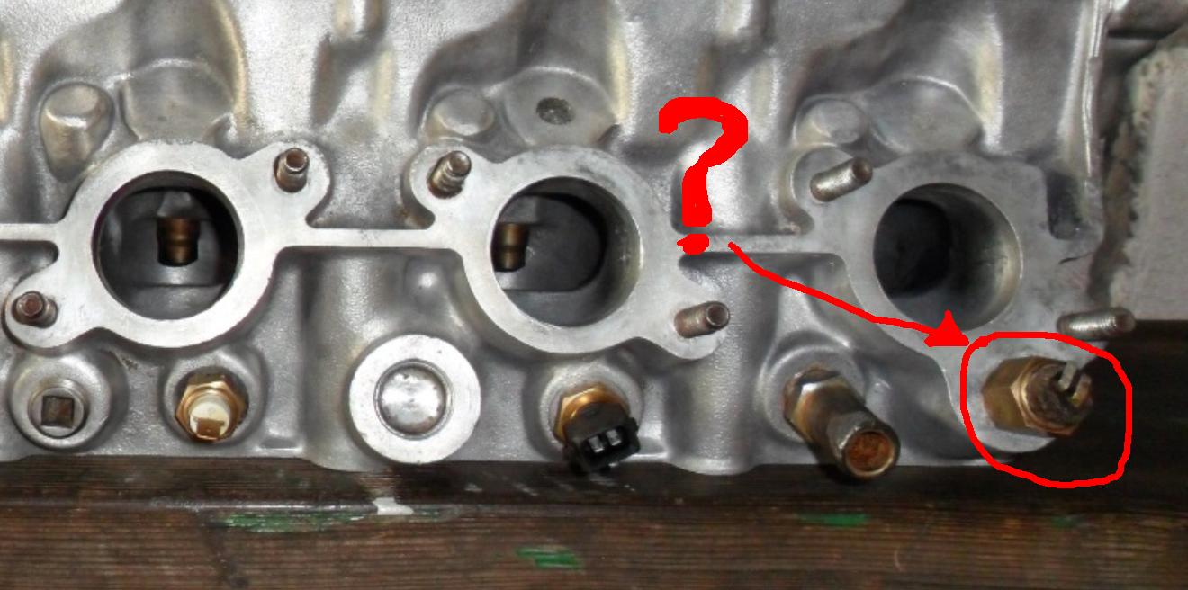

Re: VOLVO 760 MOOSE
Сообщение MOOSE » Чт май 26, 2016 10:47 pm
Не могу разобраться с датчиком с большой фишкой :(
Отверстие в ГБЦ меньше чем резьба на датчике :?
Хотя я себе на 740 менял когда то и стоял такой как я купил, может ето конечно связано с тем что там стоял мотор от 940?
Какой там должен стоять датчик ХЗ

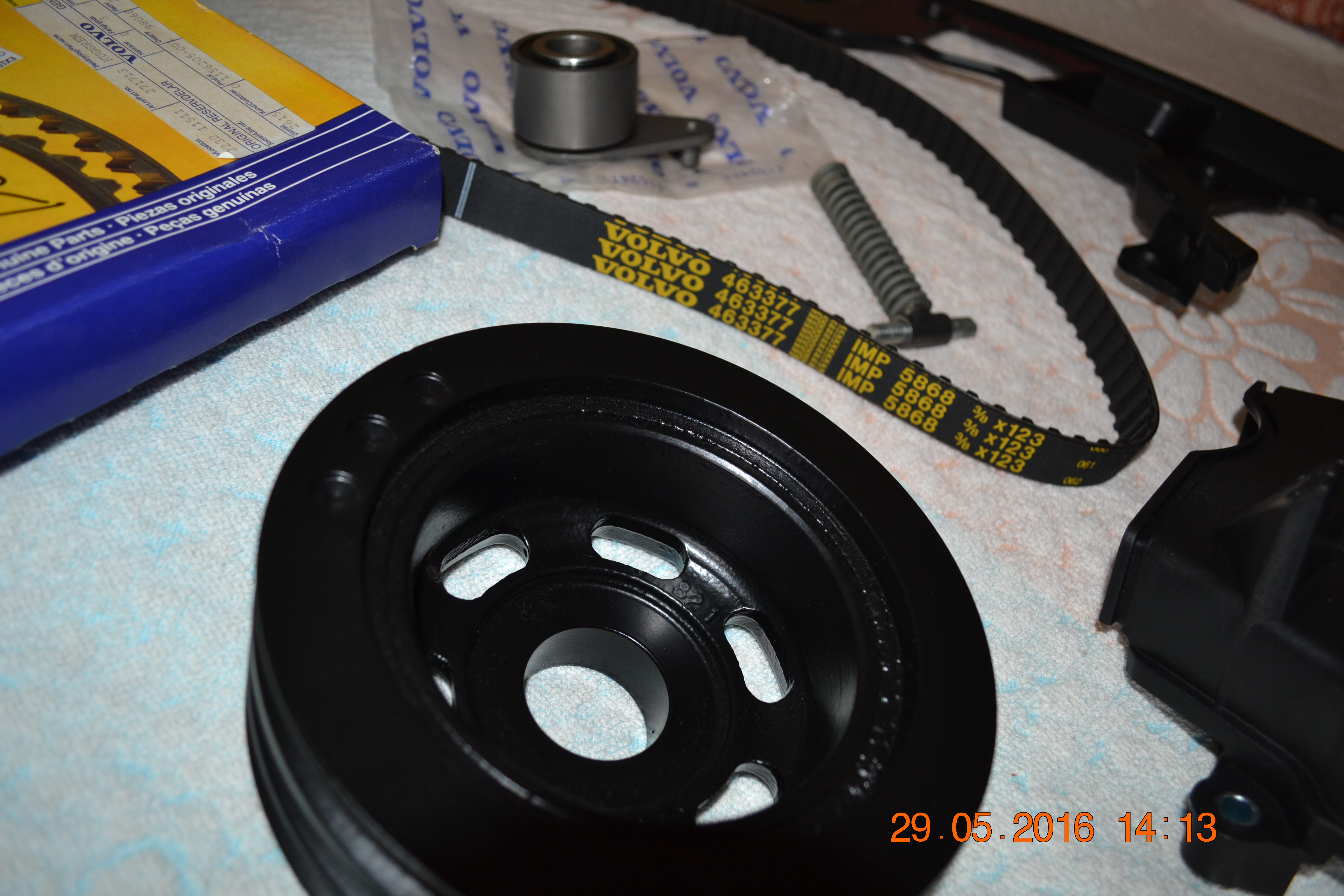

Сообщение MOOSE » Вс май 29, 2016 2:28 pm

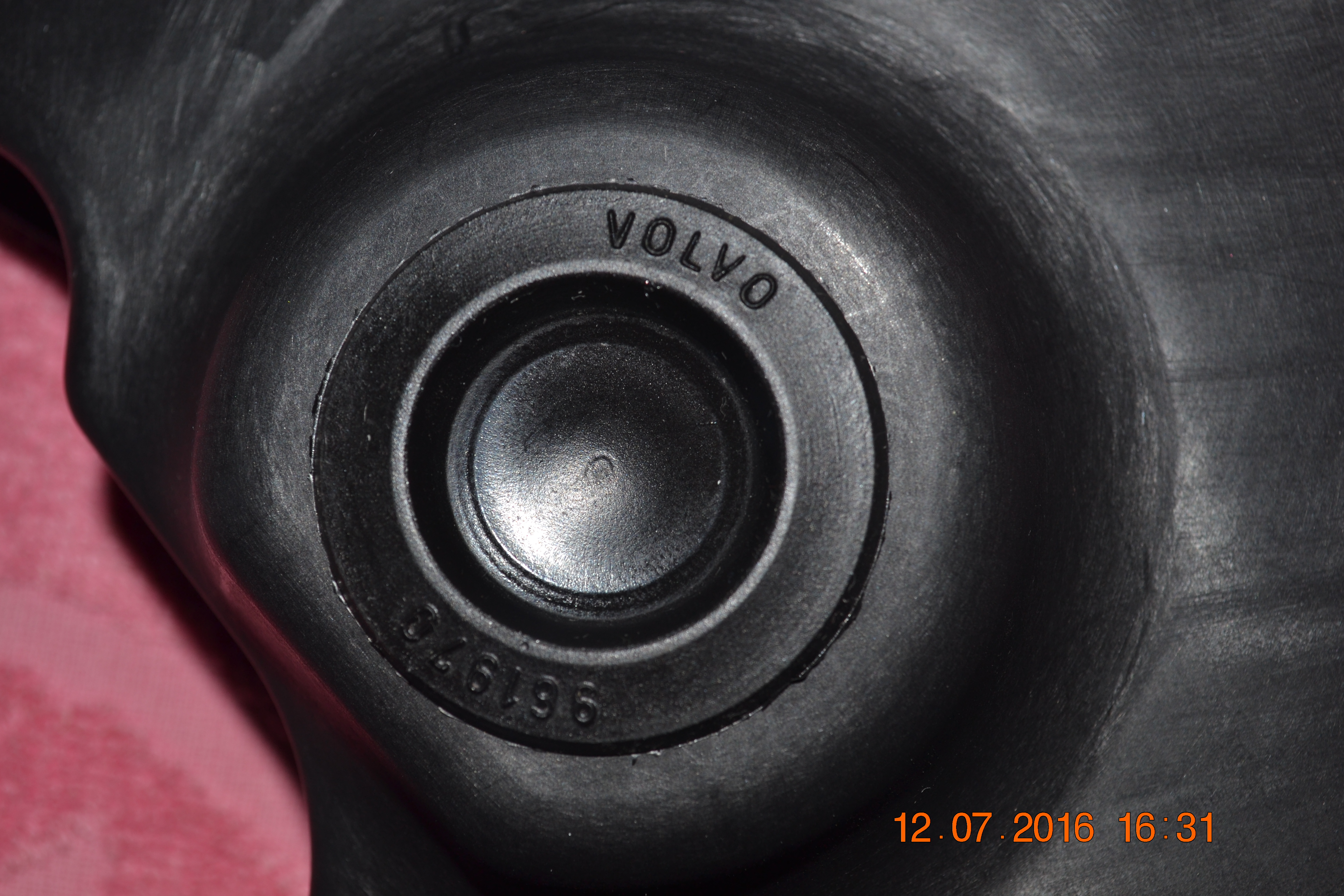

ГРМ :cars:

Re: VOLVO 760 MOOSE
Сообщение Dr.V » Вс май 29, 2016 4:50 pm
MOOSE писал(а):ГРМ :cars:
Класс.впевнений, що передня буде також нова , до цього наборчика...
П.с. в комплект ремня входить наклейка на кришку?
Сообщения: 865
Откуда: Миколаїв
Re: VOLVO 760 MOOSE
Сообщение MOOSE » Вс май 29, 2016 9:01 pm
Dr.V писал(а):Класс.впевнений, що передня буде також нова , до цього наборчика...
так! Не було в наявності, пообіцяли привести
Dr.V писал(а):П.с. в комплект ремня входить наклейка на кришку?
Звісно! Це ж оригінал) Але я собі замовив ще цілу пачку :kezc:

Сообщение vitalik k » Вт май 31, 2016 10:41 pm
MOOSE писал(а):Не могу разобраться с датчиком с большой фишкой :(
Там стоит термореле пусковой форсунки.
Откуда: Бровары
Re: VOLVO 760 MOOSE
Сообщение MOOSE » Ср июн 01, 2016 9:11 am
vitalik k писал(а):Там стоит термореле пусковой форсунки.
Спасибо огромное! :frends:
А каталожного номера случайно нет?
Re: VOLVO 760 MOOSE
Сообщение vitalik k » Ср июн 01, 2016 11:00 am
1219731
Откуда: Бровары
Re: VOLVO 760 MOOSE
Сообщение MOOSE » Ср июн 01, 2016 11:02 am
vitalik k писал(а):1219731
низкий поклон ;)
