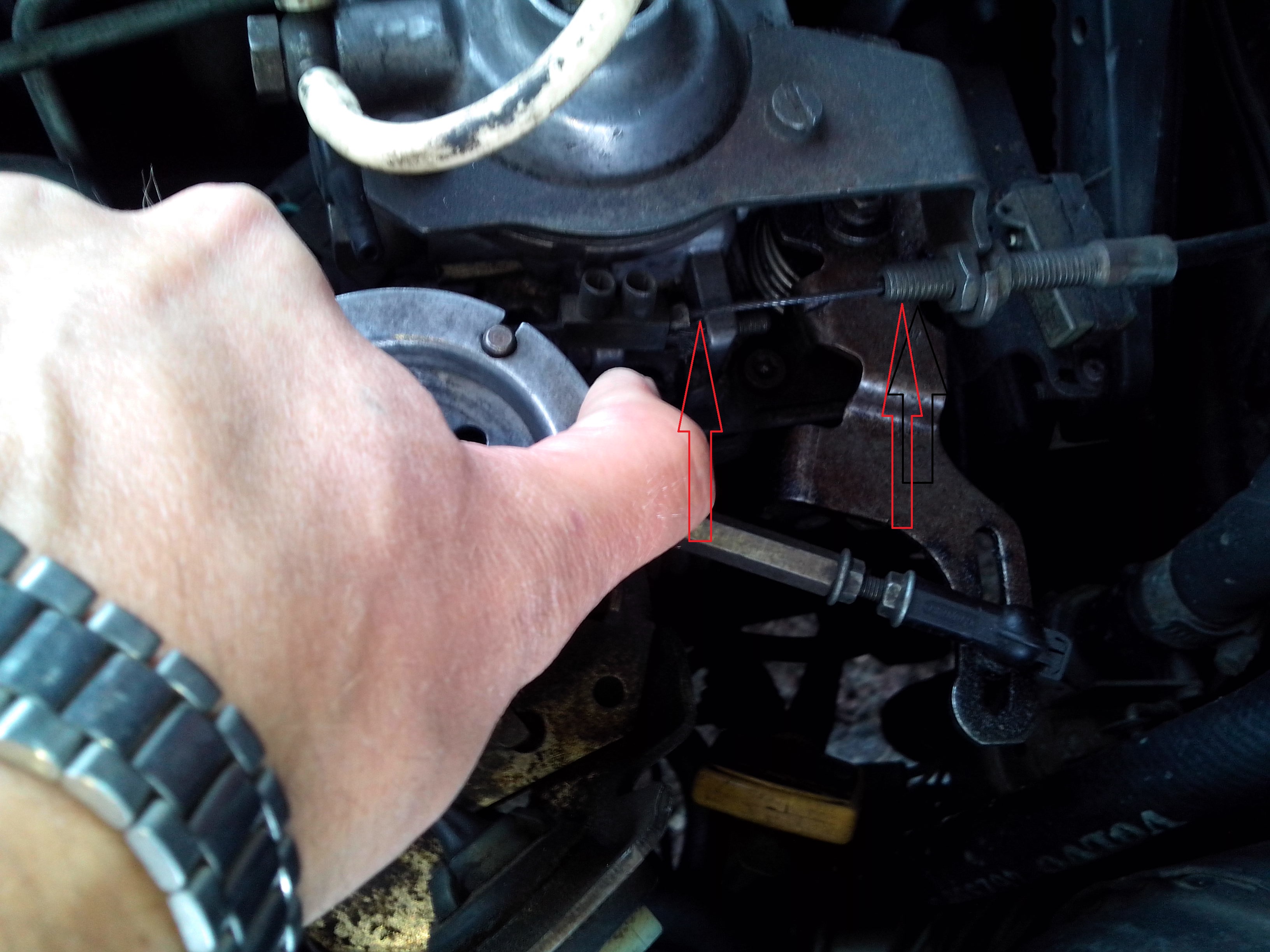

НЕ хочу показаться через чур наглым или умным....но тем не менее посмотрите трос кикдауна, при полном нажатии на педальку газа его длинна, до фиксатора что бы трос не ушел в коробас, должна составлять 5,08 - 5,2см и в спокойном состоянии эта же длинна должна составлять 0,1см между фиксатором на тросе и крепежом.
Позже выложу эту инструкцию.

Сообщение vovo » Пн июн 13, 2016 11:38 am
а полное нажатие педальки - это с нажатой кнопкой тоесть до упора в самый пол?
или лучше выложите инструкцию если с фото то вообще круто было бы!

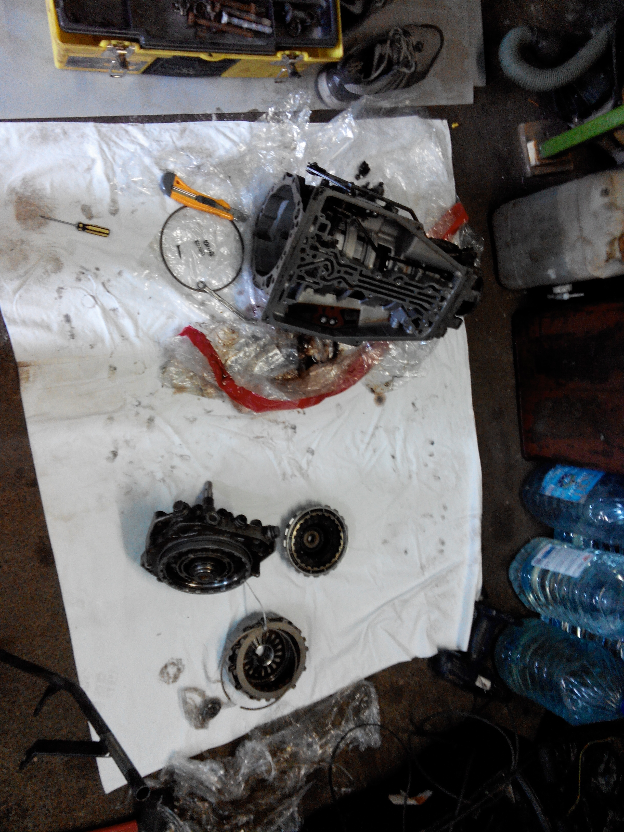

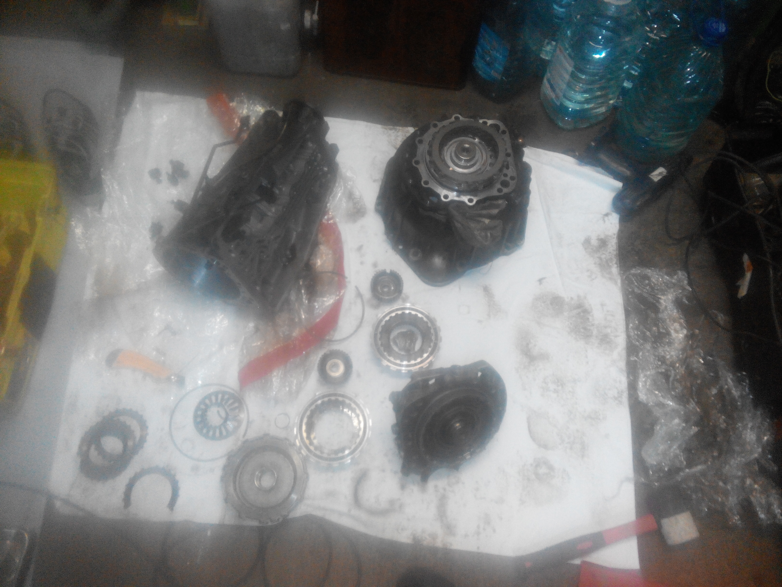

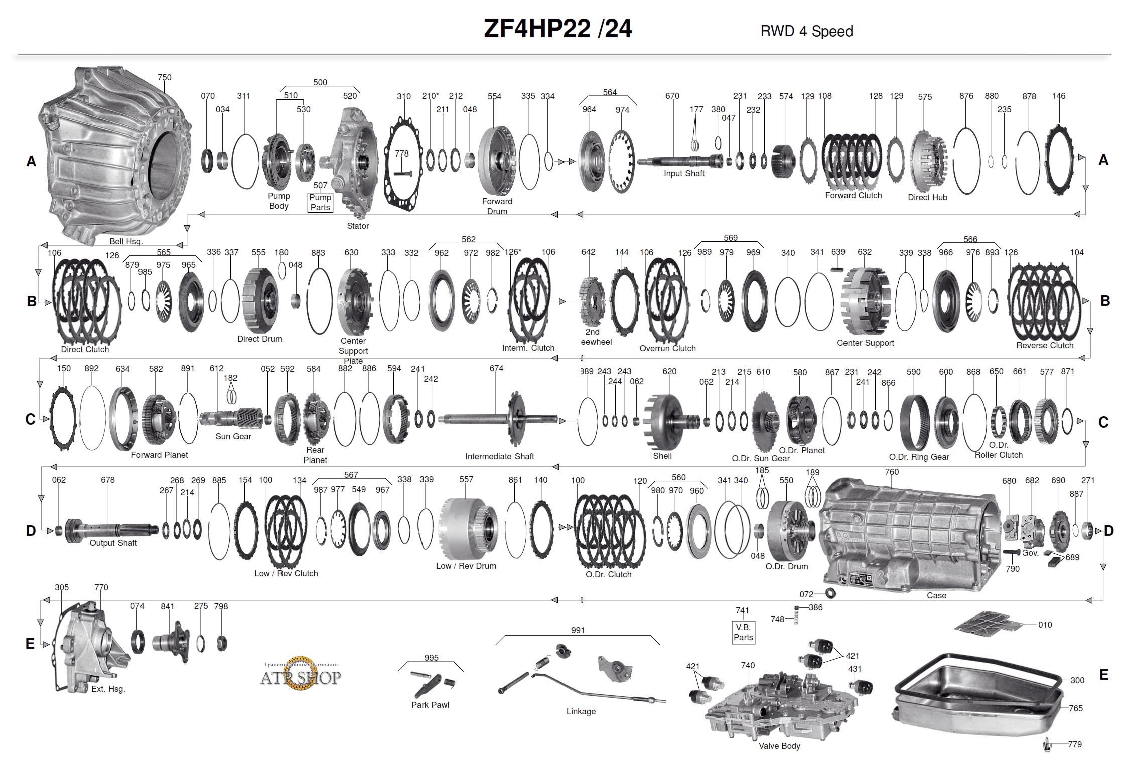

Re: ZF....ж...па
Сообщение BENEDICTION » Пн июн 13, 2016 9:25 pm
Вот пока все что на фотографировал
Работю с этой деталировкой

Re: ZF....ж...па
Сообщение BENEDICTION » Вт июн 14, 2016 7:55 am
Да, он будет тоже отдефектован и промыт. Есть некоторые подозрения, что туда попала клеевая основа фриков, что в свою очередь затрудняет прохождение масла по канавкам.

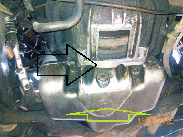

Re: ZF....ж...па
Сообщение vovo » Вт июн 14, 2016 8:44 am
BENEDICTION писал(а):Радиатор менять не обязательно позже даже покажу почему)))))
А конкретнее где именно спереди?
И снова здрасти)
вот черной стрелкой показал где видел красную каплю, в этот раз она себя не показала...
а другой стрелкой показал место на поддоне уже двигла, не подскажите там должно быть влажно? бо тоже не сухо :oops: думал на солярик но не воняет и на масло не похоже чтож оно такое... :?

Re: ZF....ж...па
Сообщение BENEDICTION » Вт июн 14, 2016 9:41 am
В этом месте не проходит ничего что связано с ГУР по этому есть только одно подозрение на передний сальник маслонасоса АКПП...

Re: ZF....ж...па
Сообщение vovo » Вт июн 14, 2016 9:47 am
BENEDICTION писал(а):В этом месте не проходит ничего что связано с ГУР по этому есть только одно подозрение на передний сальник маслонасоса АКПП...
Спасибо, не ну я понимаю где ГУР) а чтобы тот сальник заменить нужно коробку снять? или еще и разобрать?
Сообщения: 1580
Re: ZF....ж...па
Сообщение BENEDICTION » Вт июн 14, 2016 9:56 am
гемор еще тот...нужно снимать коробас...масла выльется где-то пол-литра литр из бублика ...он гад такой довольно тяжелый. Очень осторожным надо быть при его установке...у него есть пазы которые должны четко встать обратно в коробку иначе есть риск повреждения оной.

Re: ZF....ж...па
Сообщение vovo » Вт июн 14, 2016 10:16 am
я менял поддон ДВС так он там тоже не хило с тем бубликом скручен и обычными болтами и болтами под шестигранник...
а по поводу настройки кикдауна при выжатом акселераторе в этом месте должено быть 5 см?
красными стрелками между ними 5 см
Сообщения: 1580
Re: ZF....ж...па
Сообщение BENEDICTION » Вт июн 14, 2016 10:20 am
Да,но только при условии, что кто-то нажал на педаль иначе настройка будет не корректная.

Re: ZF....ж...па
Сообщение BENEDICTION » Вт июн 14, 2016 10:30 am
В общем я принял решение постить тут все, что касается ремонта автомата ZF, может кому и пригодится. Естественно будут выкладываться фотографии на моем, живом примере. Сегодня доберусь до гаража и продолжу эпопею с коробкой.
Будет выложен материал в виде фотографий: фрикционов, forward clutch, direct clutch.

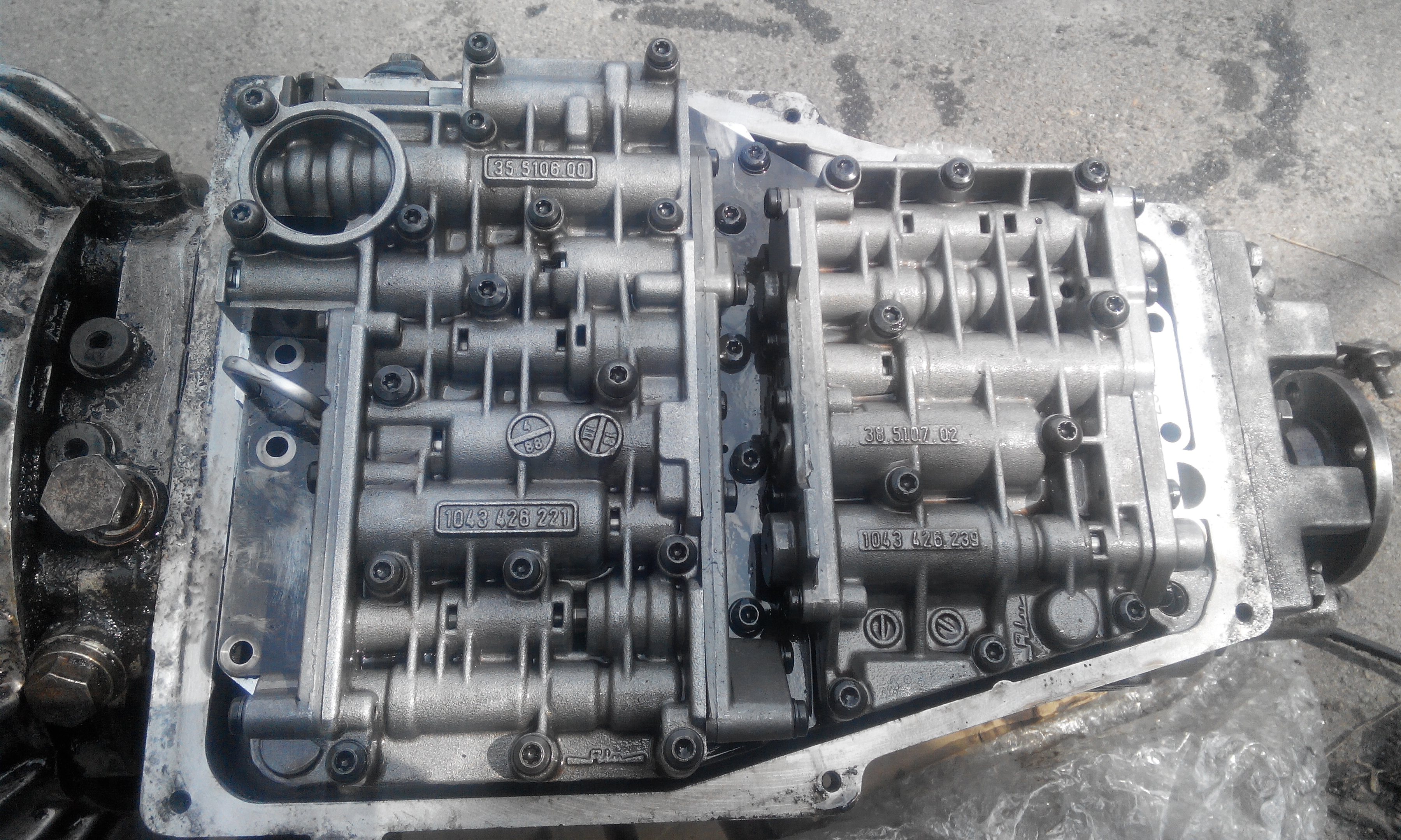

Re: ZF....ж...па
Сообщение BENEDICTION » Вт июн 14, 2016 10:37 am
А вот, собственно и гидроблок, который нужно разобрать.
