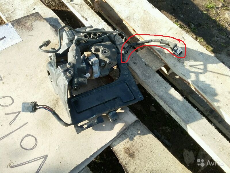

Сообщение alexej » Чт июн 16, 2016 1:30 pm
Долго ковыряя и проверяя тестером я понял что у меня перебит гдето провод идущий в какай то блок снизу...
Что внизу за блок, и как проще прозвонить в нем другой конец провода ?
где то в этом перебился
