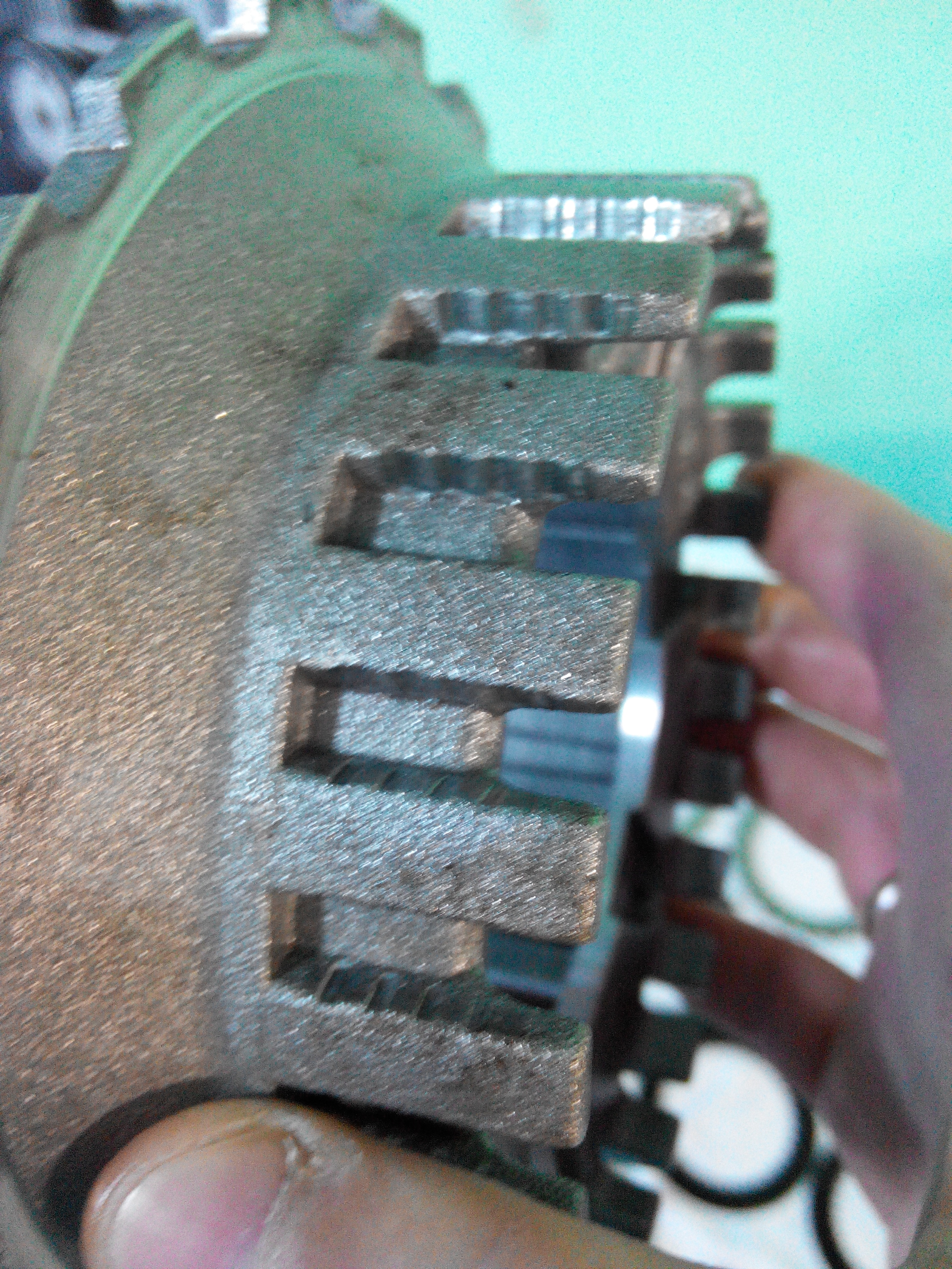

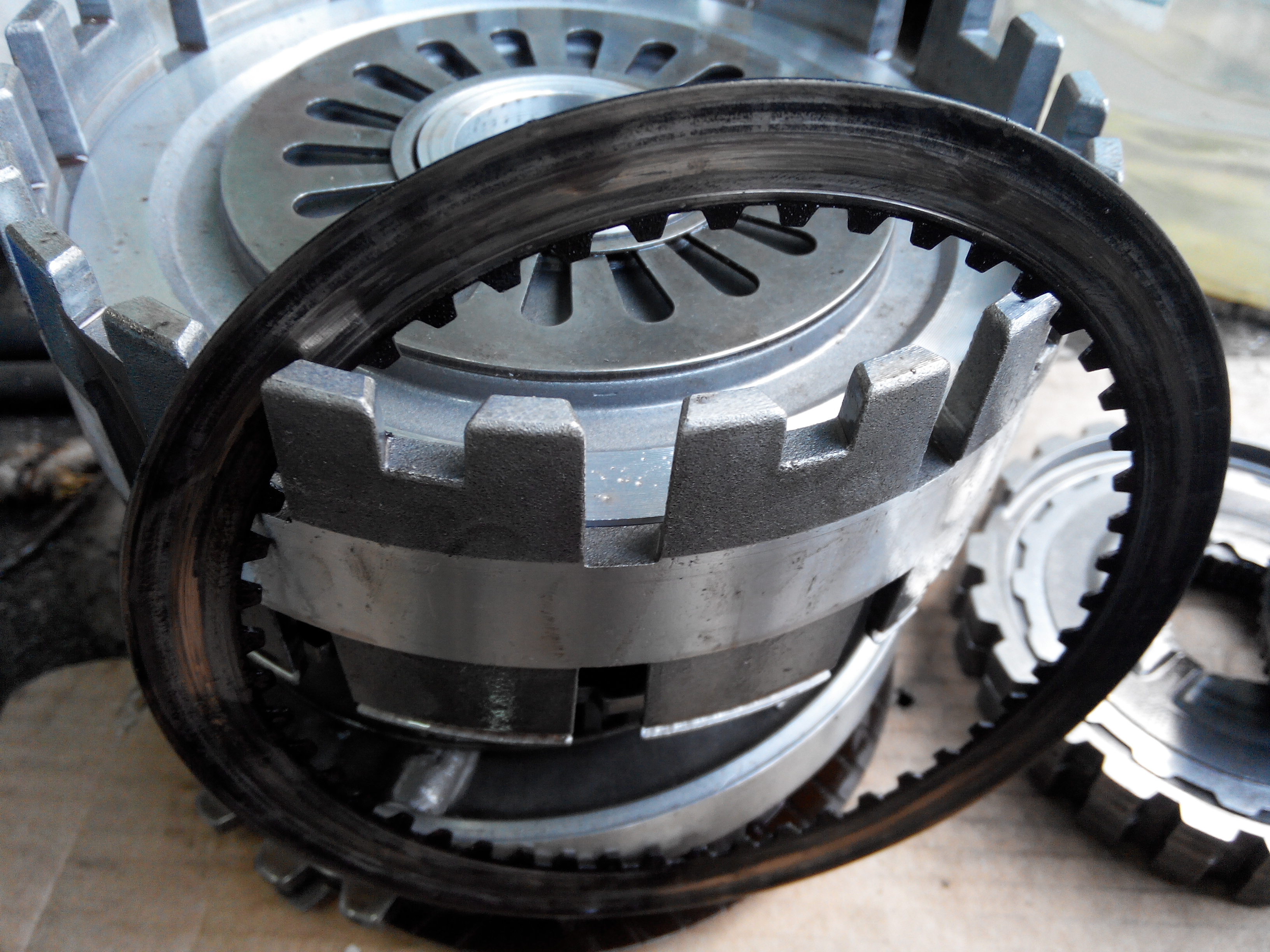

Как и обещал ниже немного фото материала...
Самый первый пакет фриков и стальных дисков
А вот это форвард куда вставляются диски и фрики

Сообщение BENEDICTION » Ср июн 15, 2016 7:03 am
И вот пакет дисков и фриков директа. На последнем фото есть такая стальная пружина(лепестковая деталь)....вот блин с ней пришлось долго возиться пока ее поставил.

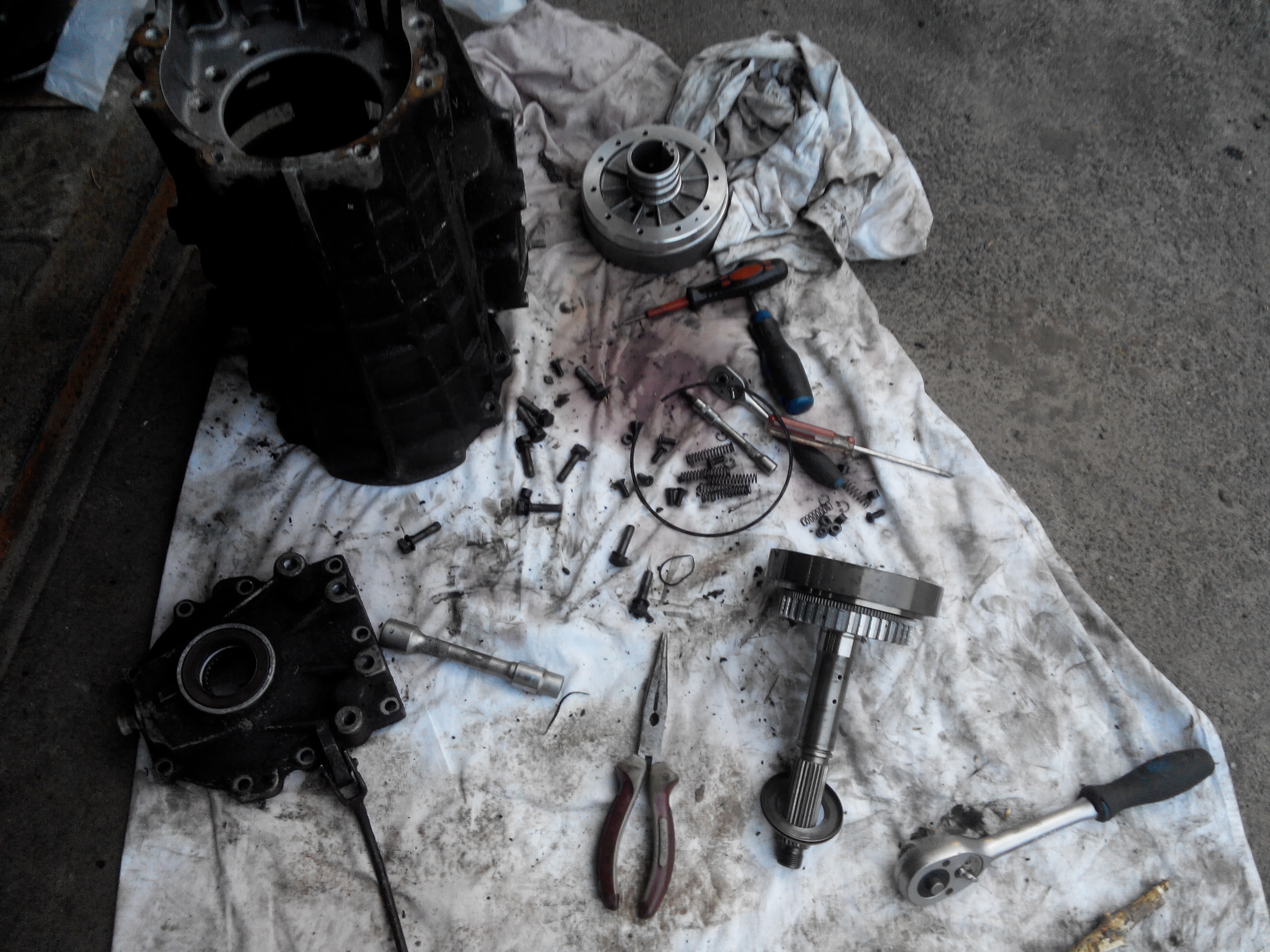

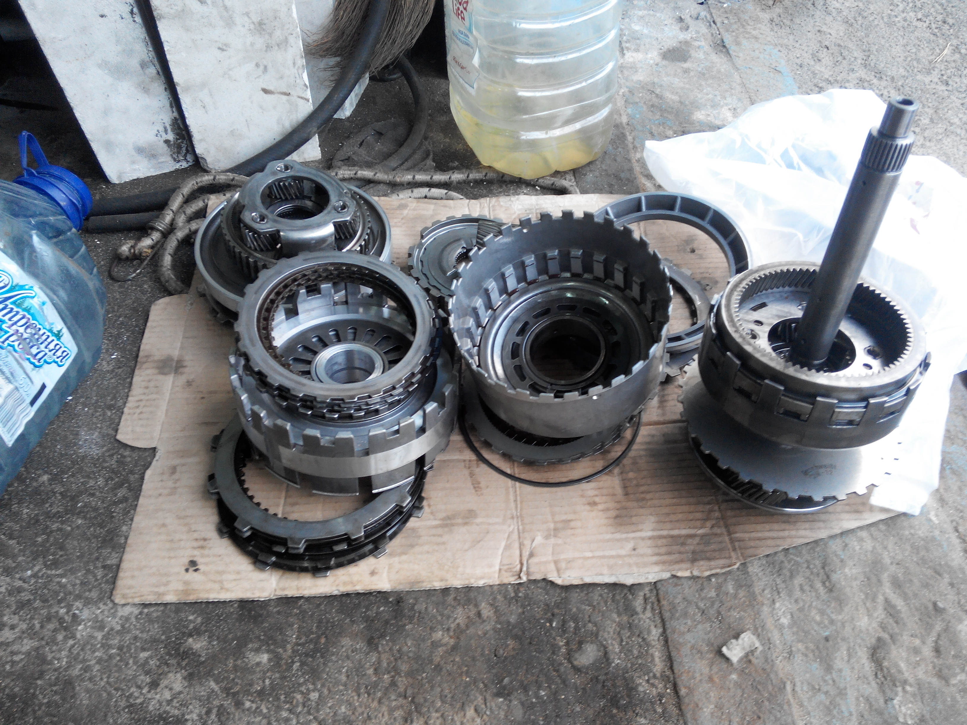

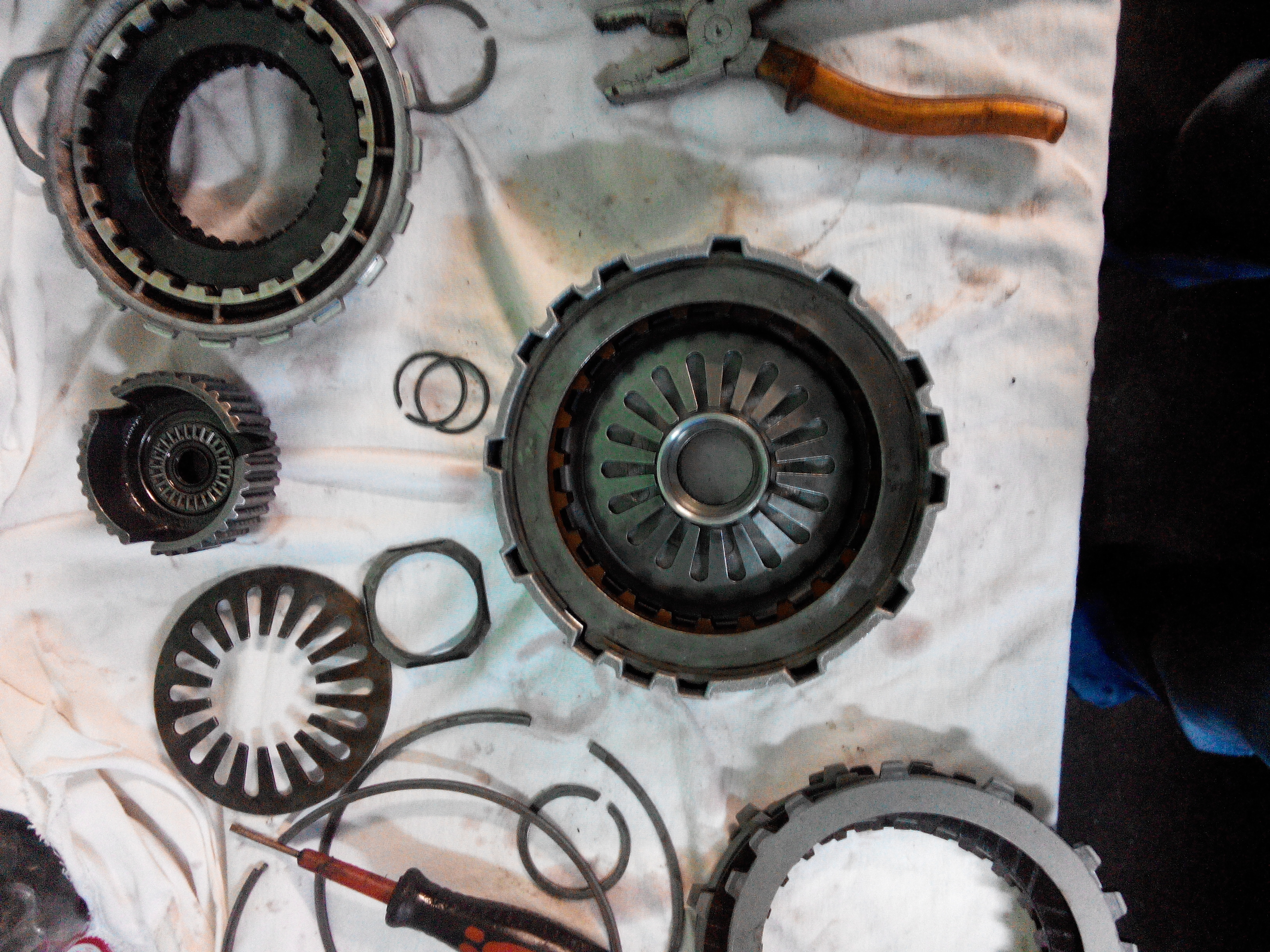

Сообщение BENEDICTION » Пн июл 04, 2016 10:30 am
Ну конечно все фотографируется практически все. Так же есть схема разборки и сборки. Собственно вот еще немного фотографий ниже.

Сообщение BENEDICTION » Пн июл 04, 2016 11:16 am
Теперь надо все тщательно вымыть и приступить к сборке этого конструктора )))))
