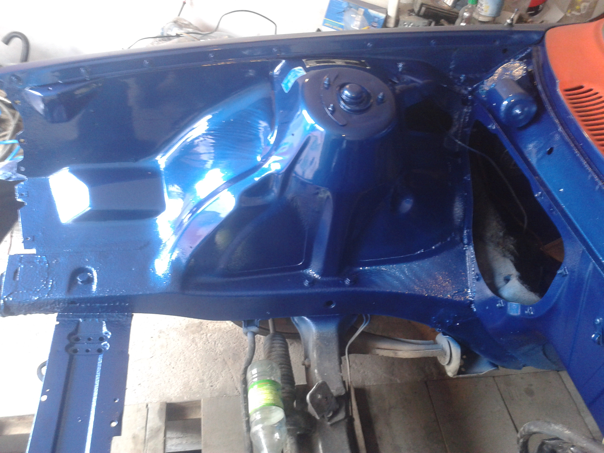

Re: 242 Dragon
Сообщение slava_n » Пн июл 11, 2016 8:50 am
вот вам и беха и субару!
ну короче я как Робин,всем делаю,а сам хожу пешком! :cars:
скинули мотор,все отпидорили,подварили,задули антикорозийкой,бараном и покрасили! :moil:
будем кидать новый мотор!
цвет новый,все брали по Квиклайну!
Re: 242 Dragon
Сообщение slava_n » Пн июл 18, 2016 4:55 pm
по мере возможности работаем дальше! :moil:
вот мотор с пробегом 95тыс. смотришь на него и не верится! :o
все не так просто,как кажется с начала! много чего надо переделывать!
НО,поставили новую сцепу,поменяли лапы мотора,переделали вилку сцепы, вырезали в колоколе просвет пот датчик колена, надо делать нишу пот трамблер...
патрубки охлаждения с 940 коротковаты,на куйлер тоже родные не стают,переберал со всех турбо моторов,какие были :drag:
работы еще дофига,но думаю осилим! :moil:

Re: 242 Dragon
Сообщение MOOSE » Пн июл 18, 2016 9:54 pm
Только не делай нишу под трамблёр в мотором щите! Поставьте трамблёр от родного мотора, тем более там стоял бесконтактный
