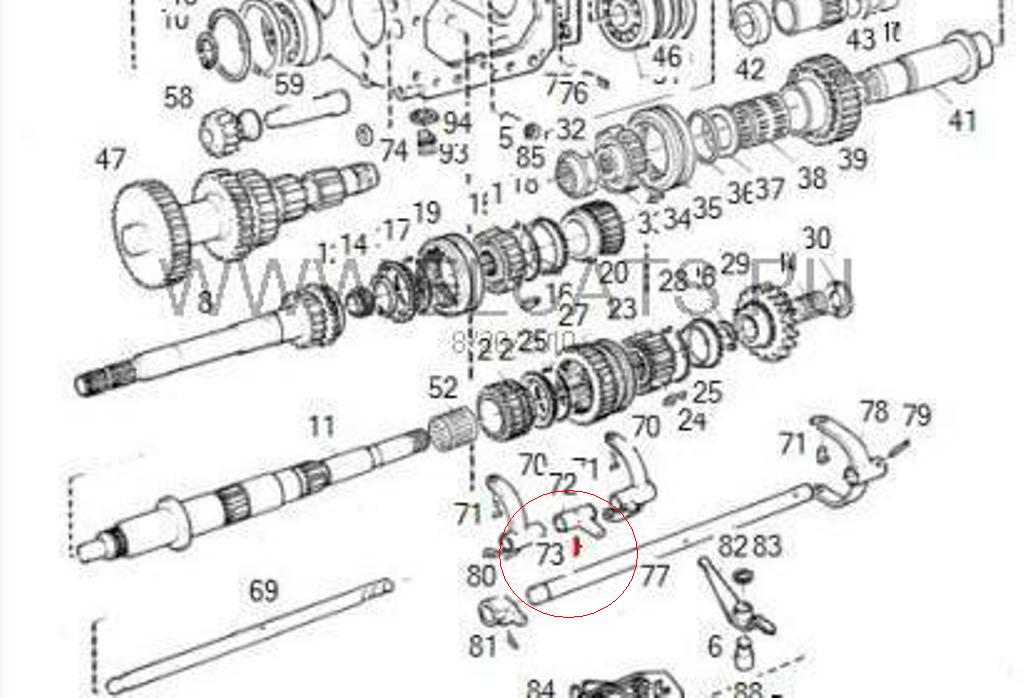

Повідомлення zmey-kumarik » Суб серпня 06, 2016 11:28 am
У меня хоть и тройка, но коробас тоже М47. Новые втулки и даже ось вкупе с пальцами бочонка (самопалы из дюрьмовых болтов - токарь плевался, когда точил, такая сталюка) ничего ровным счётом не изменили. При вскрытии коробки обнаружился никакущий штифт на поводке тяги переключения (тот поводок что в пластине селектора бегает), вытащил пальцами - досих пор удивляюсь, как он не выпал. За неимением оного выточил подобие из всё того же болта.
№ 73 который (красный)

Повідомлення bober » П'ят серпня 12, 2016 11:42 am
надеюсь это не мой случай 8-)
если я правильно понял - рассверлить отверстия под штифты в муфте №8? никто не упоминает, но - рассверливать наверное надо вместе с концом тяги кулисы и втулкой №9? если - да, то вопросик: втулка №9 снимается с коробаса или сверлить не снимая? 8-)

Повідомлення Djonnik23 » П'ят серпня 12, 2016 12:17 pm
bober написав:надеюсь это не мой случай 8-)
9 снимается, там тоже штифт ток вертикально. Снимается с помощью магнита вверх.

Повідомлення bober » П'ят серпня 12, 2016 12:36 pm
Женя, ты рассказываешь, как буд-то я всю жись с этими коробками возился. какой магнит, как, куда тянуть? рассверливать в сборе? :P
bober
Повідомлень: 1277
Звідки: Черноморск
Автомобиль: Volvo 740D
Re: "плавает" переключатель передач на М47
Повідомлення Djonnik23 » П'ят серпня 12, 2016 1:22 pm
bober написав:Женя, ты рассказываешь, как буд-то я всю жись с этими коробками возился. какой магнит, как, куда тянуть? рассверливать в сборе? :P
Отдельно. А позвонить не? :D
