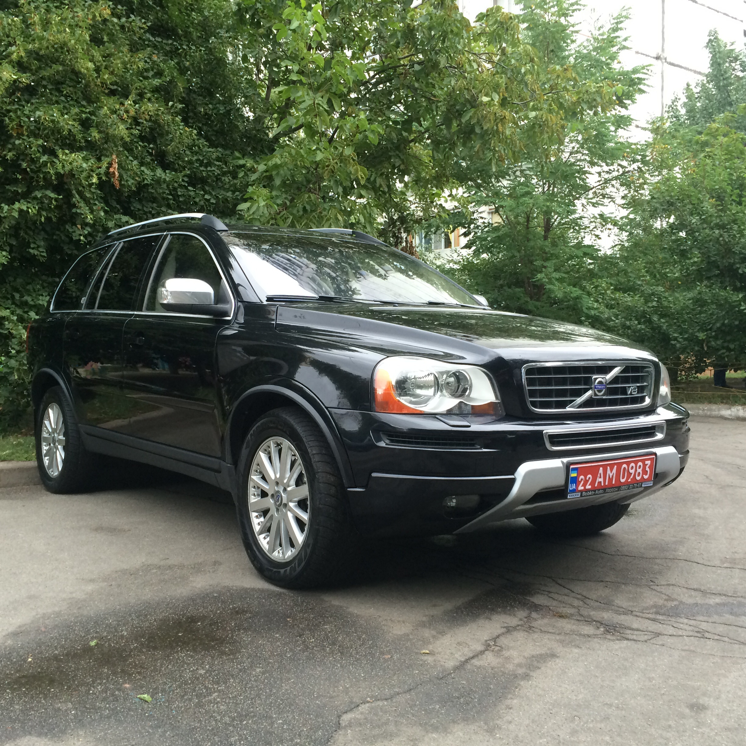

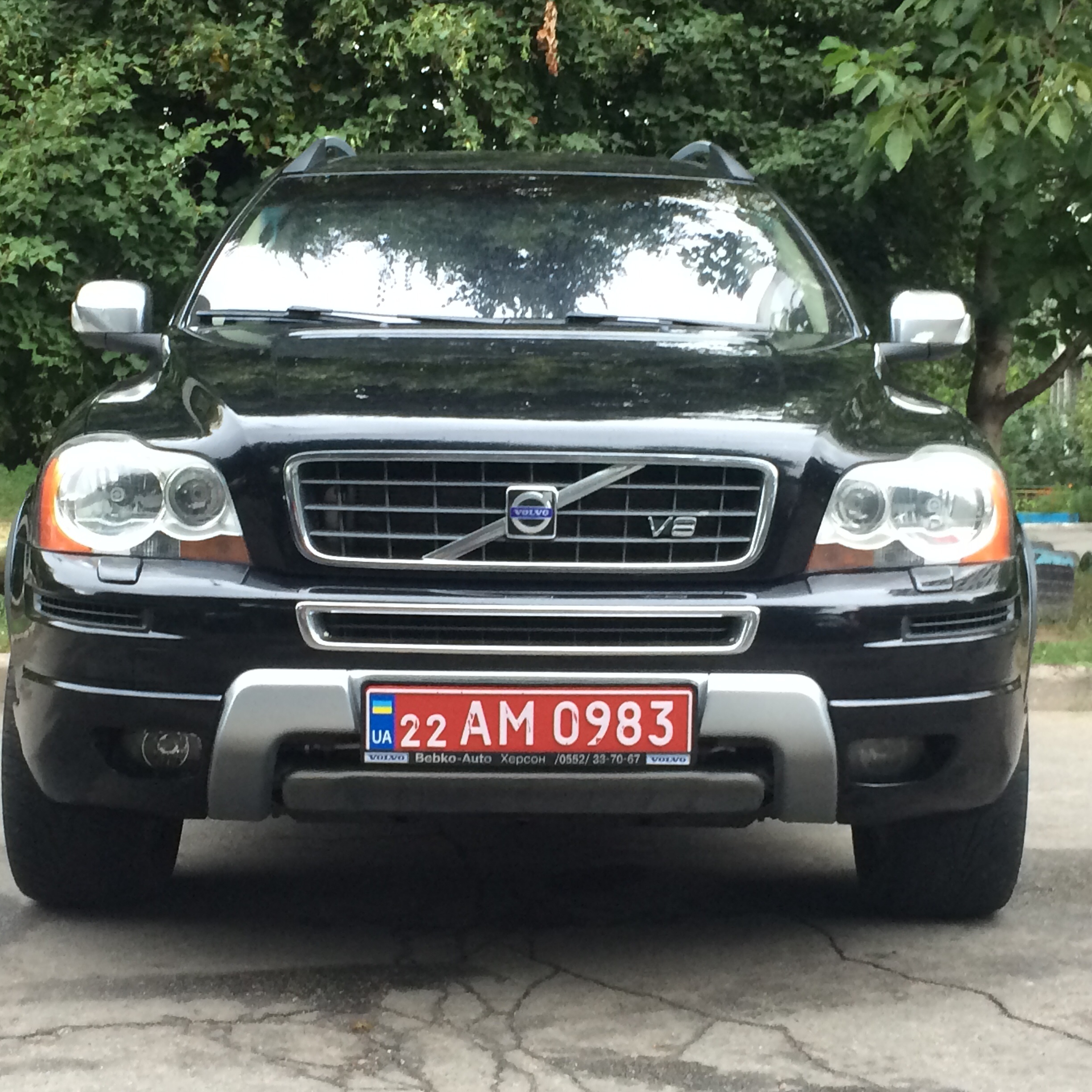

Сообщение Алежон » Вс авг 14, 2016 1:17 am
Она наверно черного цвета с линзоваными фарами,с навигатором,с мониторами в подголовниках и газ стоит

Сообщение Владим » Пн авг 15, 2016 11:29 am
Почти.
Черная, без линз, без газа, зато пробег 241000 и все с 2006 года по официалу!!!

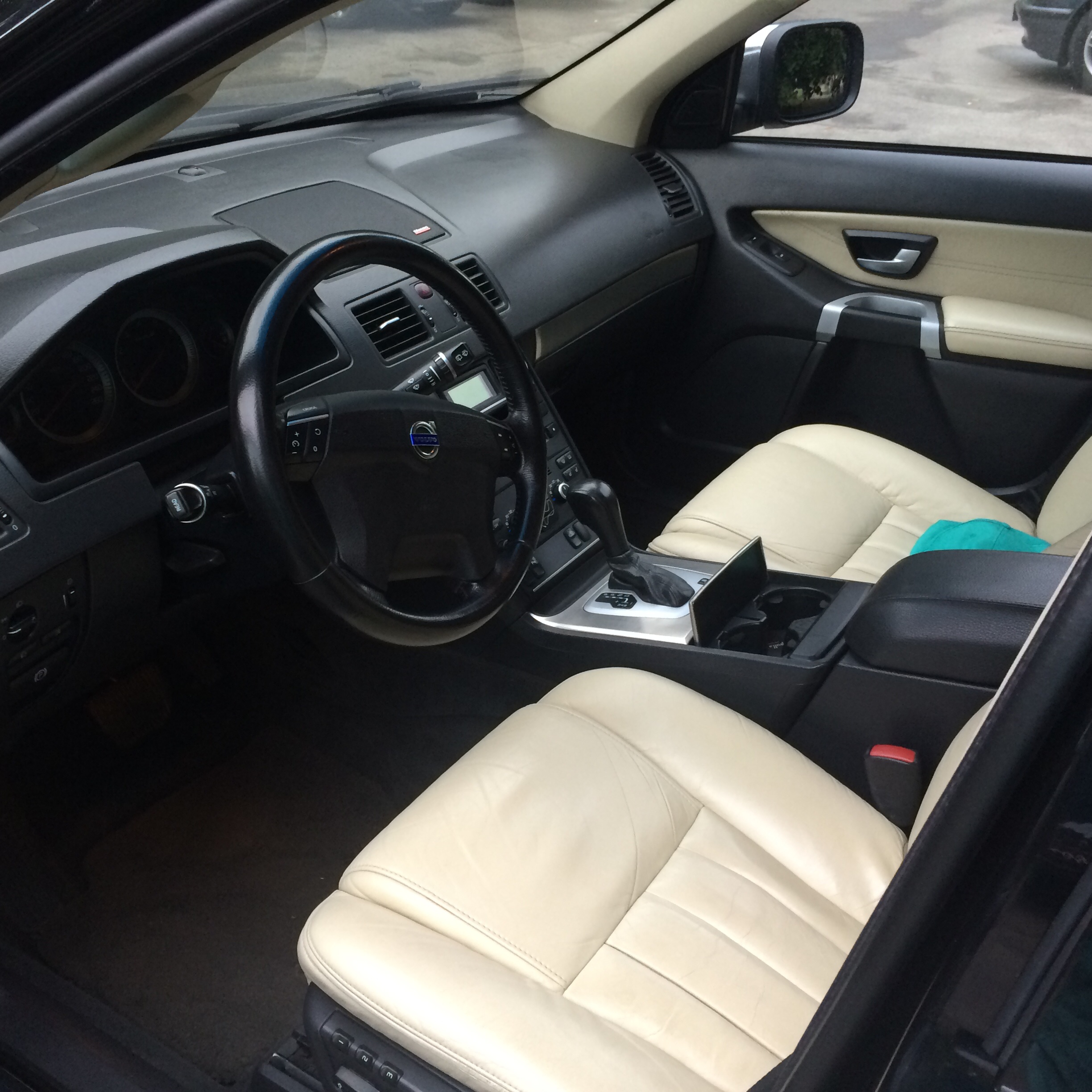

Хочу купить руль в дереве, разместил тему в разделе "купля/продажа", но не могу ее найти.
Так де куплю ключ - выкидушку (мой один разваливается).

Руль по прежнему ищу!
Дерево, в хорошем состоянии
