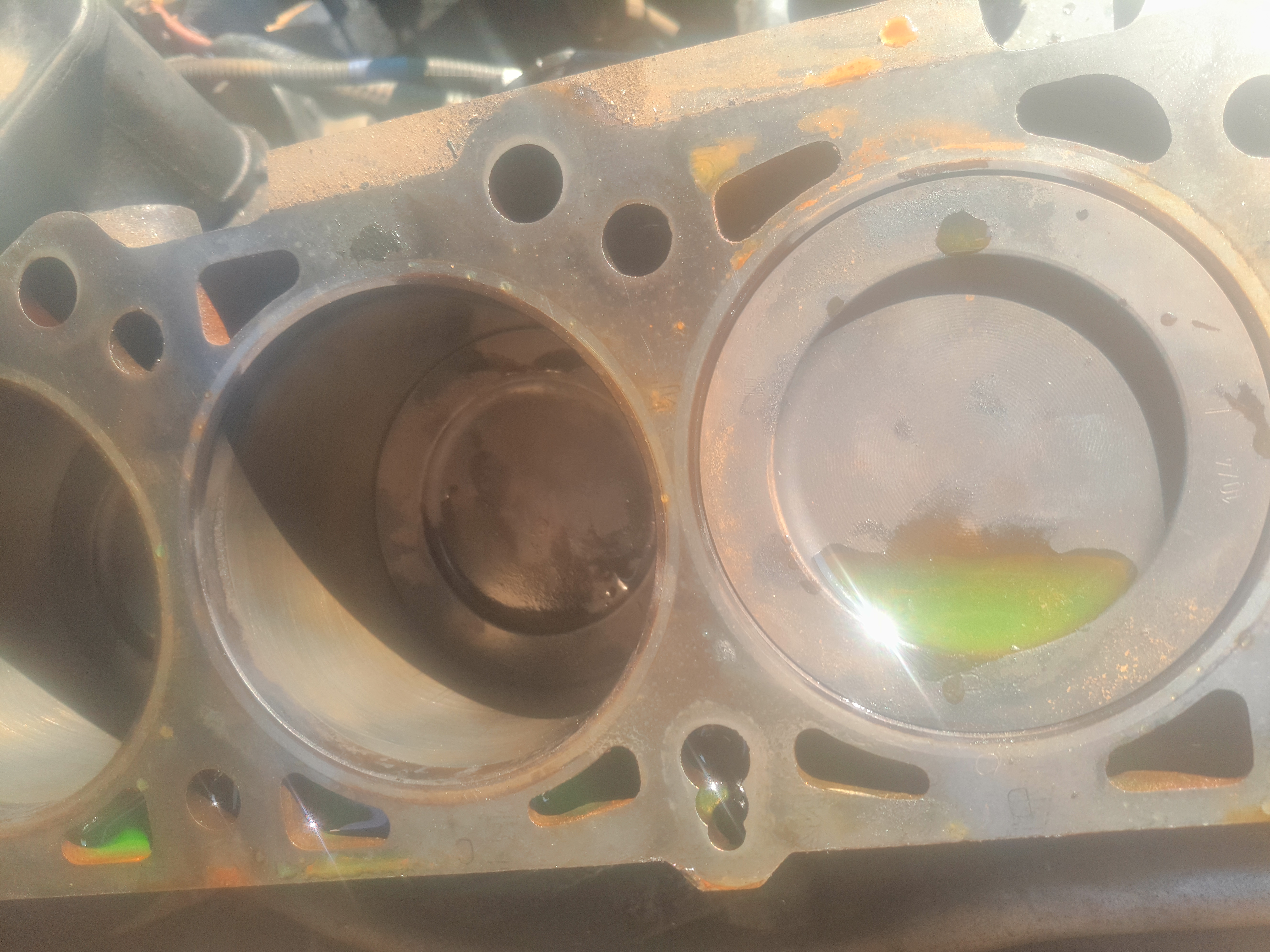

ВьІдуло прокладку?
Re: Встречаем Валеру!!!!!
Сообщение Funoman » Вс авг 21, 2016 2:55 pm
MOOSE писал(а):ВьІдуло прокладку?
Не Шестерня коленвала срезалась)))))))) :P
И откуда то стук внизу появился после этого....
Разбираю все буду проводить осмотр)))
