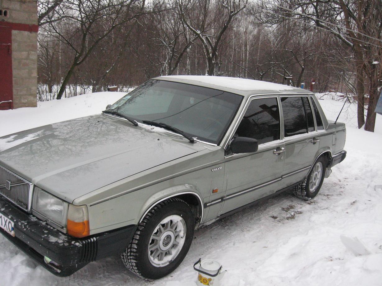

зима в Кривом Роге и моя маленькая!)))
это мы уже завелись и греемся))) хотя не особо получается!)))

А чайник для чего? Вообще главное что в принципе заводится! А "маленькая" у тебя ничего ;)
