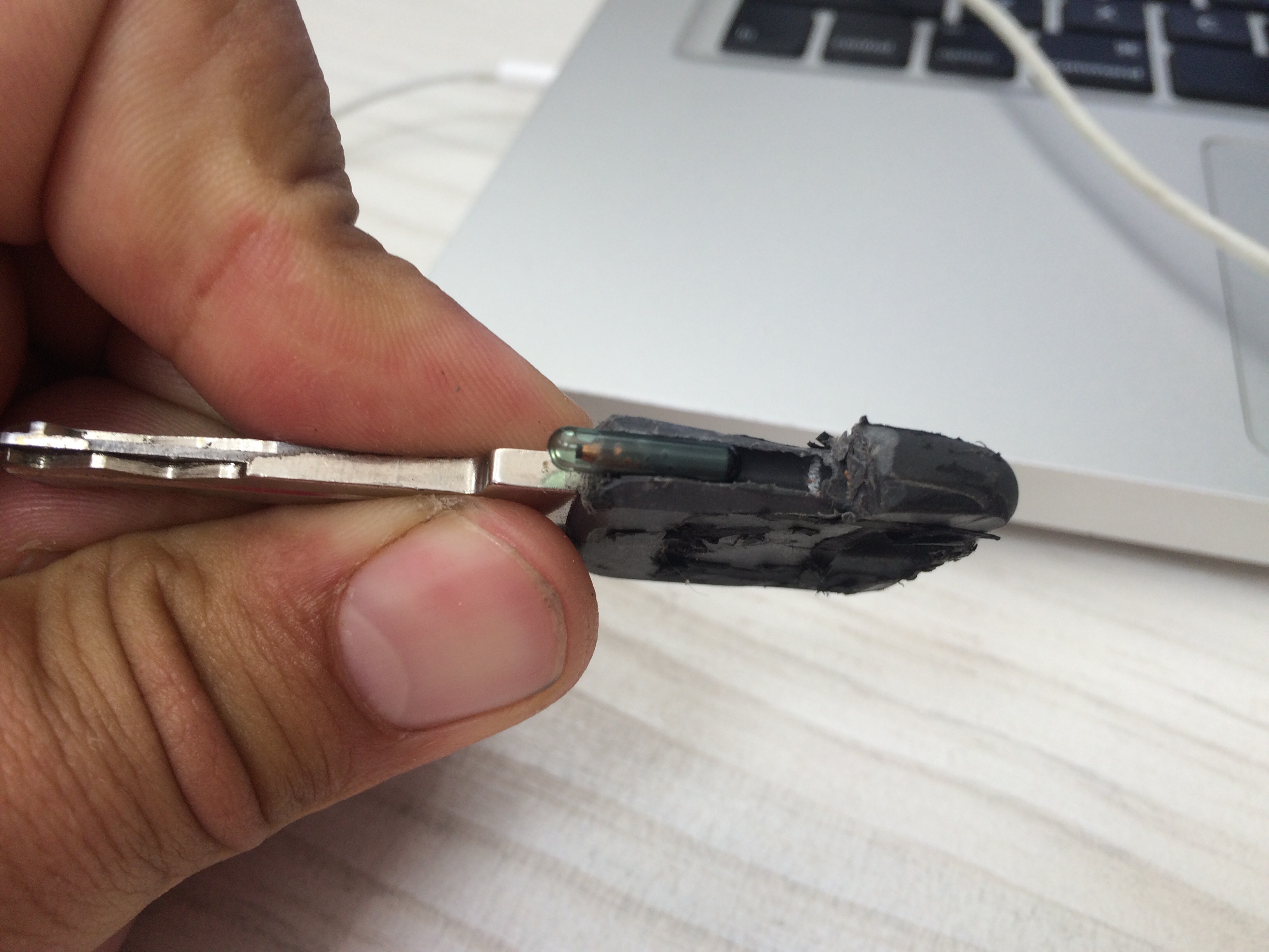

Ключ на подобии такого только дырочками поменьше
Ну в принцепе вопрос в теме... Авто 2002г
Были потерены ключи, но ключ простой в резине , и брелок с сигналкой.
Был раскурочен замок зажигания, и там контактная группа отдельно, когда её проварачиваешь отверткой включается зажигание и вся электроника, но стартер не крутит.
Ещё спереди на замке одета пластмаска, там подсветка но входят проводов 6, на ней было намотан витков шесть провода.

Я как понял ето он:
А можно прописать новый ключ?
Или можно поменять ету приблуду в месте сключом? Конечно б/у. И будет ли машина заводиться?

Это антенна имобилайзера, провод намотанный какой то колхоз. Чип имо можно прописать только один раз, то есть нужен новый ключ, и к офицыалам или искать кулибина который рискнёт прописать в Volvo. С БУ вообще номер не пройдет, придётся половину блоков поменять.

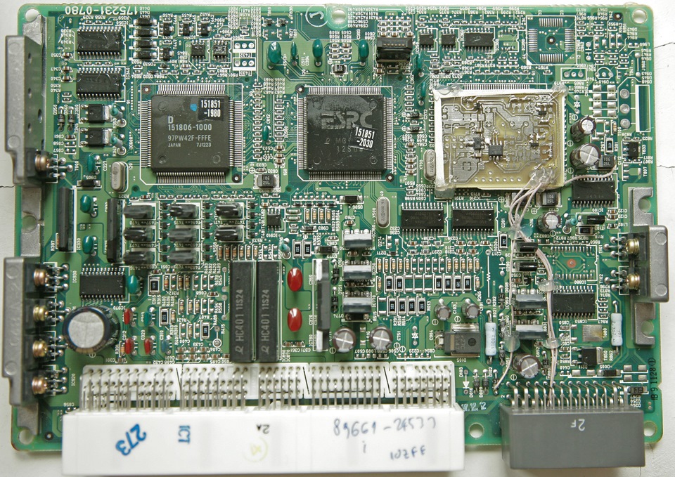

Есть человек в Москве который занимается отключением имо на япошках, я могу у него спросить.
если это старый чип, то программно он не отключается, туда нужно впаивать обманку.
Вот типа такую

Насчёт имобилайзера, может раскавырять ключ, и приклееть эту капсулу в схему, и забыть про электронику...?
Не в схему. А на замок. :D

ну в принцепе в антенну имобилайзера

подклеивай на замок и делай дубликат.машины и более крутые угоняют,потому и угоняют что 5 блоков вязать не нужно

а кто нибуть знает какой марки чип стоит в ключе?????????????
https://ru.aliexpress.com/item/50PCS-Ch ... 175ba49b42
что то похоже... https://ae01.alicdn.com/kf/HTB1ao5FMVXX ... 9d3e615375
