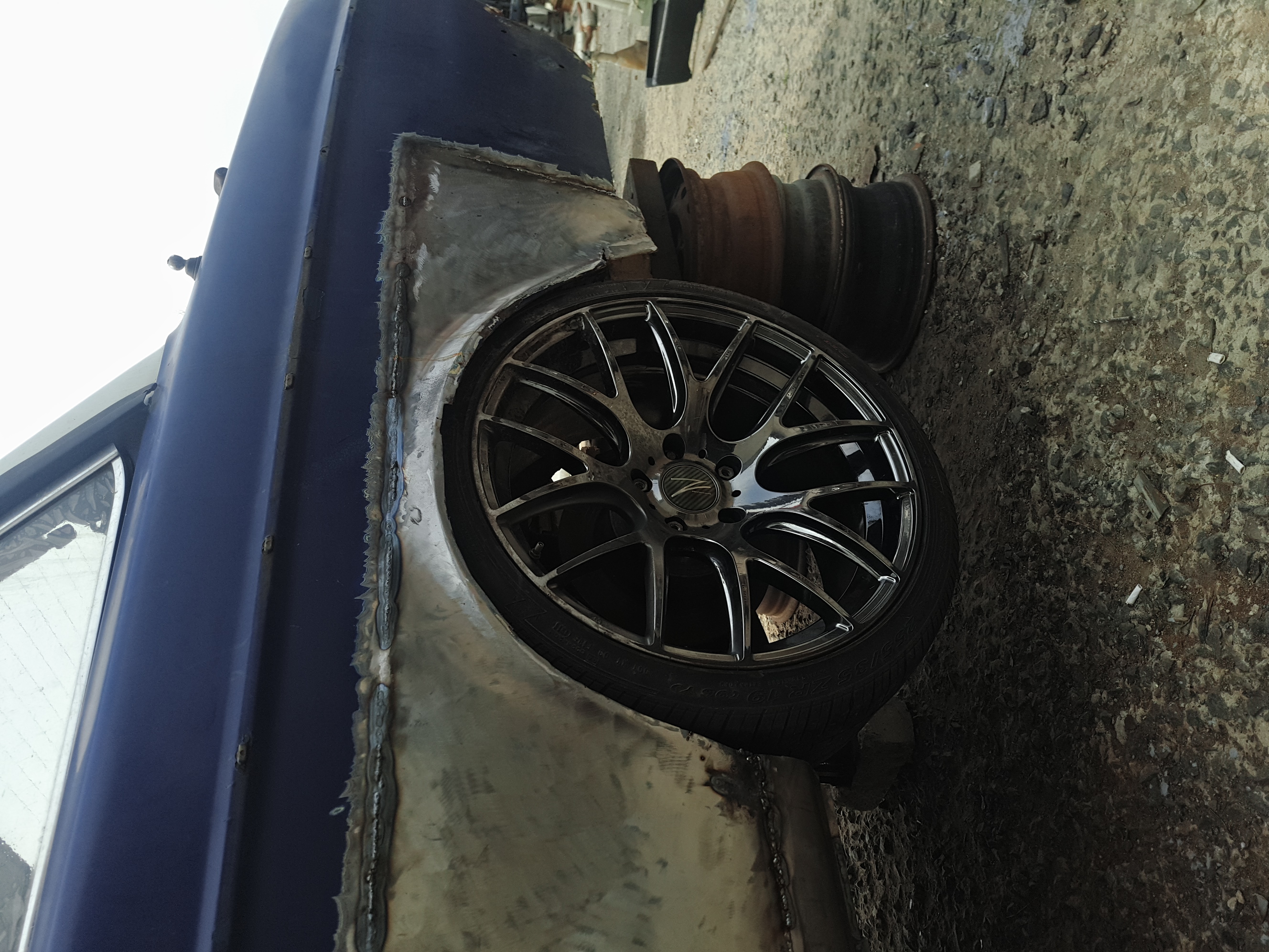

Сообщение Funoman » Пт май 12, 2017 10:33 pm
Варим и тд)))
Дайте координаты конторы по полиуритановых Немогу найти на форуме
тел 0960773455 Одесса Костя
Funoman
Сообщения: 224
Зарегистрирован: Чт мар 28, 2013 8:08 pm
Клубная карта №: 1
Re: Встречаем Валеру!!!!!
Сообщение Funoman » Пт май 12, 2017 10:34 pm
Фотки
Funoman
Сообщения: 224
Клубная карта №: 1
Сообщение Funoman » Пт май 12, 2017 10:37 pm
Издевался... Восстановлен усилитель..
Поварена полы
Под замену коробочки по низу))
